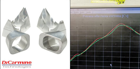

  • Wann wird die neueste "Geheimwaffe" aus Italien getestet? :smiling_face_with_sunglasses:

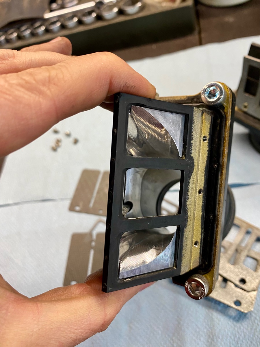

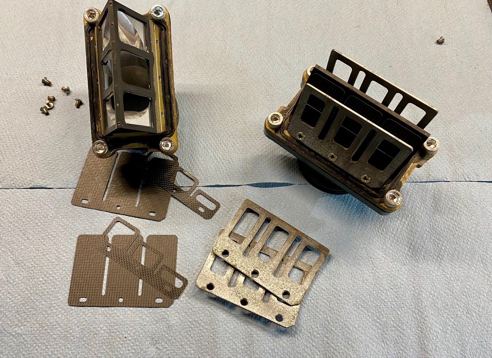

  • Kamil hat sich doch so ein Set gekauft. Das Testen wir auf dem Prüfstand. Die alten zusätzlichen gedruckten Stuffer haben auch schon 1,5ps in der mitte gebracht.
  • 0,8 PS, wenn ich mich recht entsinne. Verarbeitung ist sehr fein von den Dingern.

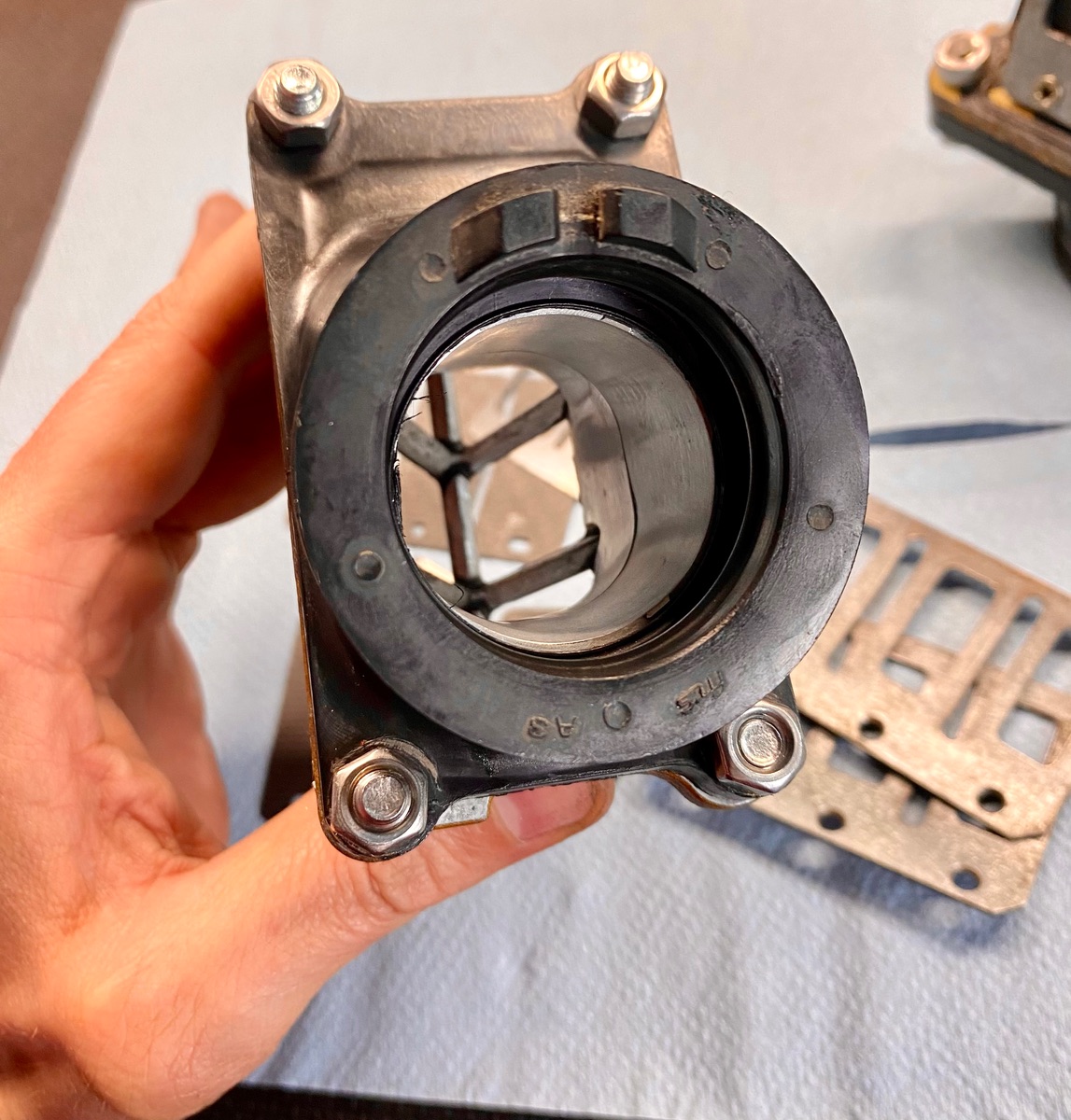

  • Könnte man Eurer Meinung nach die Form des Ansaugstutzens bei den 125er Rotax auch als "Reed Stuffer" bezeichnen?
    Müsste doch einen ähnlichen Effekt haben im Vergleich zu einem planen Stutzen??

  • Damit hätte ich jetzt nicht gerechnet, da die MAJ (Luftkorrekturdüse) doch den Fördermengen-Anstieg der MJ regelt.
    Normalerweise müssten doch die Differenzen hinten am größten sein? (siehe Diagramm im Anhang)
    als Mitleser kam bei mir genau dieselbe Frage hoch - und wenn man die beiden unteren Kurven zunächst ignoriert, wird das diagram im Anhang genau bestätigt. - größere MAJ hat den größten effekt 'hinten' raus (zxmad rot = ein paar PS weniger weil zu mager) - Fazit: AFR Messung ist nicht trivial.
    Von 7 bis 8,5k , wo die AFR Kurven einen Unterschied suggerieren ist die Leistung nahezu deckungsgleich. - wie kann das sein ?
