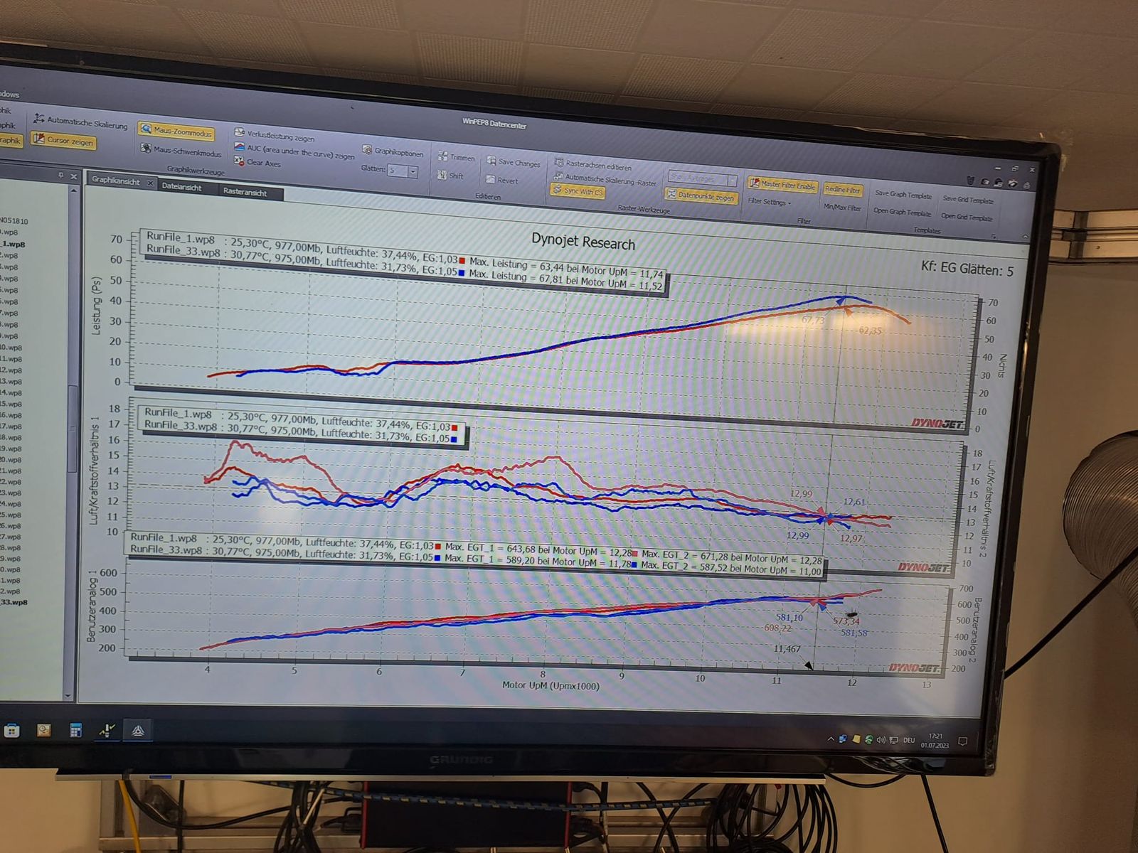

Mit Filter 1.6 siehts dann so aus.
Machen den die unterschiedlichen MAJ-Sprünge nur so einen marginalen Leistungsunterschied aus?
Wie verhält sich dieses Spiel auf einem echten Prüfstand, wie sind da eure Erfahrungen?
Die maj hat eher ein Einfluß auf den Verlauf des AFR's im unteren bis höheren mittleren Drehzahlbereich. Ist Die Maj groß kommt sie von unten mager, andersrum halt umgekehrt. Im peak hat sie kaum noch Einfluß.
Die Differenz dabei in der Leistung ist kaum da von 1,1 auf 1,0 ist max. 0,5-1ps im der Mitte.
Dein Diagramm ist Typisch für Rgv/Rs mit Zubehörauspuff. Die Mitte bekommt sehr schwer gefüttert.

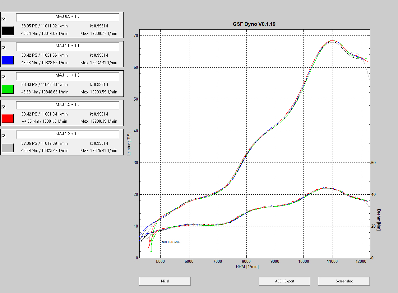

Damit hätte ich jetzt nicht gerechnet, da die MAJ (Luftkorrekturdüse) doch den Fördermengen-Anstieg der MJ regelt.
Normalerweise müssten doch die Differenzen hinten am größten sein? (siehe Diagramm im Anhang)

Schau mal hier die AFR Werte an. Im roten Lauf war einer der Zylinder mit maj 1,1 bestückt. Im blauen dann runter auf 1,0..man sieht das sie nun von unten nicht mehr so mager kommt, aber obenraus hat sich kaum was geändert.
Am Prüfstand merkt man das auch nicht grosartig.
Es maj 0.9 mit mj 270/280
Ist obenraus gleich zu
Maj 1.0 und 280/290
Ersteres ist um 7-9000 magerer als das zweite.
Wen die kiste obenraus läuft aber bis 9000 spuktavhst beides kleiner

Eine Frage habe ich aber noch:
Obwohl die AFR Werte obenraus nahezu gleich sind und das Setup bis auf die MAJ identisch ist, beträgt die Differenz dennoch ca. 5 Ps.
Hängt das mit dem EGT-Anstieg der vorangegangenen Beschleunigungsphase zusammen?
