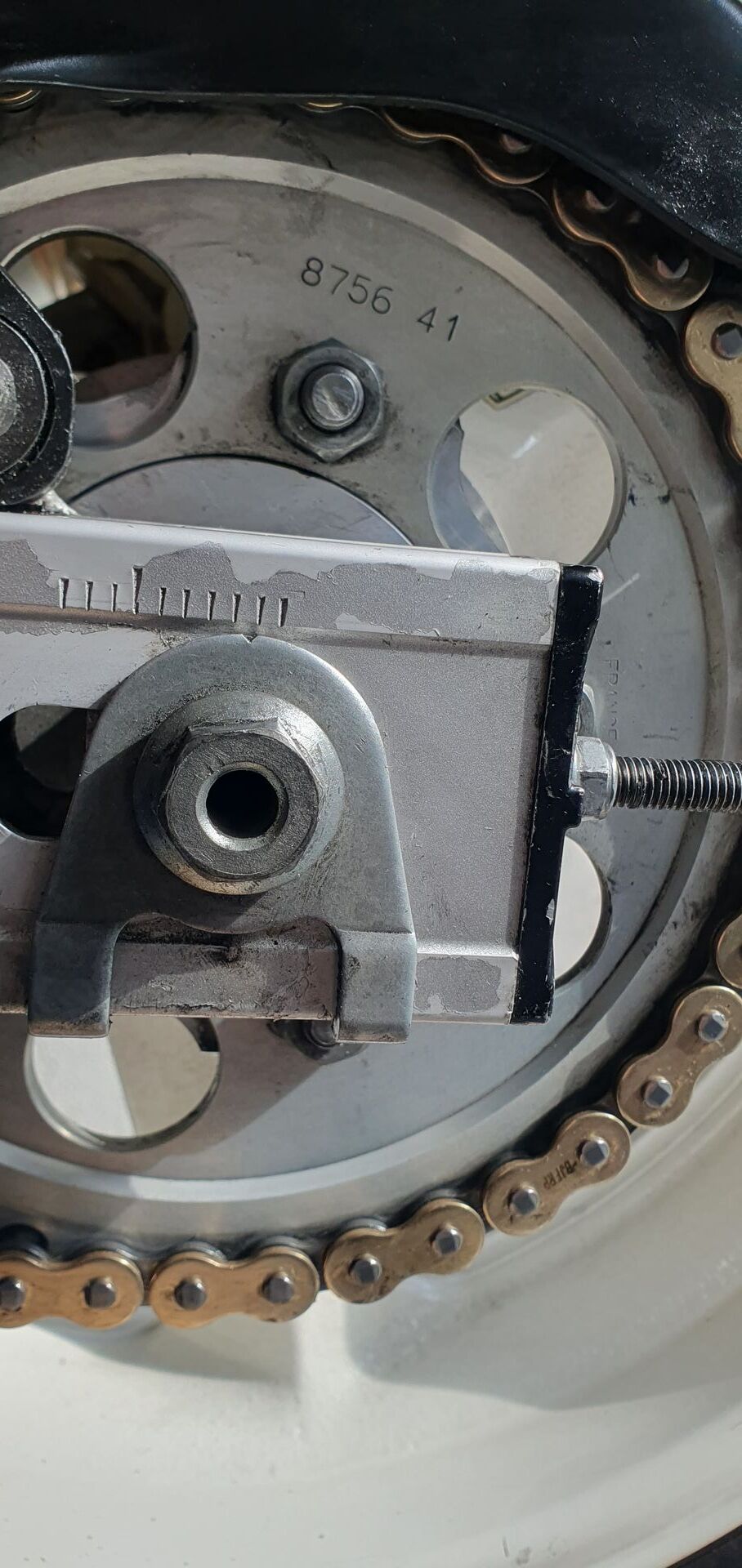

Das penible Einstellen der AS hat sich gelohnt.
Dreht wieder voll aus, so dass man beim Schalten im Leistungsband bleibt.
