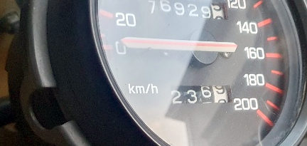

Tageskilometerzähler defekt TZR250
Moin,
zieh den Verstellknopf raus, lass nen Tropfen Sekundenkleber ins Loch vom Knopf laufen und steck in wieder auf.
LG
46
Moin.
Moin,
Da haben wir das Problem.
Der Knopf hat sich auf der letzen Tour irgendwann in Luft aufgelöst.
Yamaha hat irgendwann bei den TZR`s \ RDs die Tachos ersetzt.
Bei dem Nachfolgertacho (derselbe wie für die FZ750) gibt es den Kopf einzeln.
Ob der am alten Tacho passt?
https://www.cmsnl.com/de-de/ya…ip-messgeraet_1ae8357800/
hat sich diesen Knopf nicht schon mal jemand hier aus dem Forum per 3D-Druck nachgebaut? -
Kann man bestimmt mit 3D Druck nachmachen. Oder einen Holzduebel nehmen und stirnseitig ein Loch reinbohren, dann wie von 46 beschrieben montieren. Der von cmsnl passt vermutlich auch oder laesst sich passend machen.
Hallo Dirk
wenn der Knopf so ist wie bei FZR750/SRX600, hier ein provisorischer Vorschlag für das reine Zurückstellen bei Bedarf.
Der Knopf hat vorne einen Formschluss mit der Rückstellwelle (in Form eines gedruckten großen D, kann man in dem unteren CMSNL Bild auch erahnen).
Einfach ein dünnes Röhrchen mit Innendurchmesser 4mm auf einer Seite um 0,5mm zu einem D quetschten - fertig.
Etwa 4-5 cm lang, Außendurchmesser egal, z.B. 5mm
Der orschinal Knopf ist innen zusätzlich zum Formschluss noch mit einer winzigen Kreuzschlitzschraube befestigt (Rechtsgewinde, ca. M2) .
Die brauchst Du ggf. auch noch, wenn Du die 3D-Druck Geschichte machen willst.
