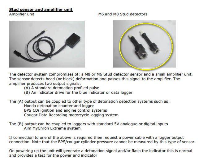

Interessanterweise hat das Ignitech Setup von Kamil bei mir gepasst, allerdings habe ich einen Detocounter als Sicherheits Backup im Mopped. Das System von April kann ich empfehlen, arbeitet Zylinderselektiv und berücksichtigt zusätzlich die Schieberstellung.
Hier der Link zum Detocounter:
April Systems Design Ltd - Racing Electronic Products - Detonation
Geht der wie der HRC über die Zündkerzen?

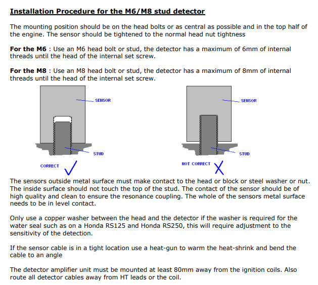

Nein, die Detektion erfolgt wahlweise über M6, oder M8 Gewinde:

Ahh, über die Stehbolzen, das ist natürlich genial, keine extra Kerzen, keine anderen Kerzenstecker
und das funktioniert genauso genau wie beim HRC Detocounter.
