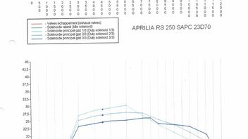

    Habe aber nix auf dem Prüfstand gemessen, sondern alles oldshool auf der Straße mit Stopuhr und EGT rausgefahren.
    Keine Ahnung wie Kurve jetzt aussieht, jedenfalls fährt der Bock jetzt spritzig im Gegensatz zur Serienschlaftablette...

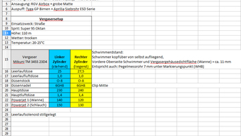

    Setup im Anhang (mal sehen wann der erste meckert)
  • Interessante MAJ/MJ/PWJ Kombi. Das geht ja fast schon in Richtung VJ21 Bestückung mit 200/100.
    Die PWJ könnten bestimmt ne Ecke kleiner, meinst nicht?

    Aprilia RS250
    23C SAPC
    Lufikasten Original
    Arrow alt 2teiliger gegenkonus
    Försterköpfe
    2Teilige Schieber (nicht förster)
    27,5 pj
    1.1 paj
    260/270 mj
    0.9 MAJ
    65/45 PWJ
    O-8 Stock
    Nadel mittig
    Damit lief die kiste bis ende 2018 und richtig gut.
    Zylinder und Block Original.
    Zylinder waren entgrated

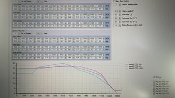

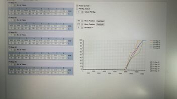

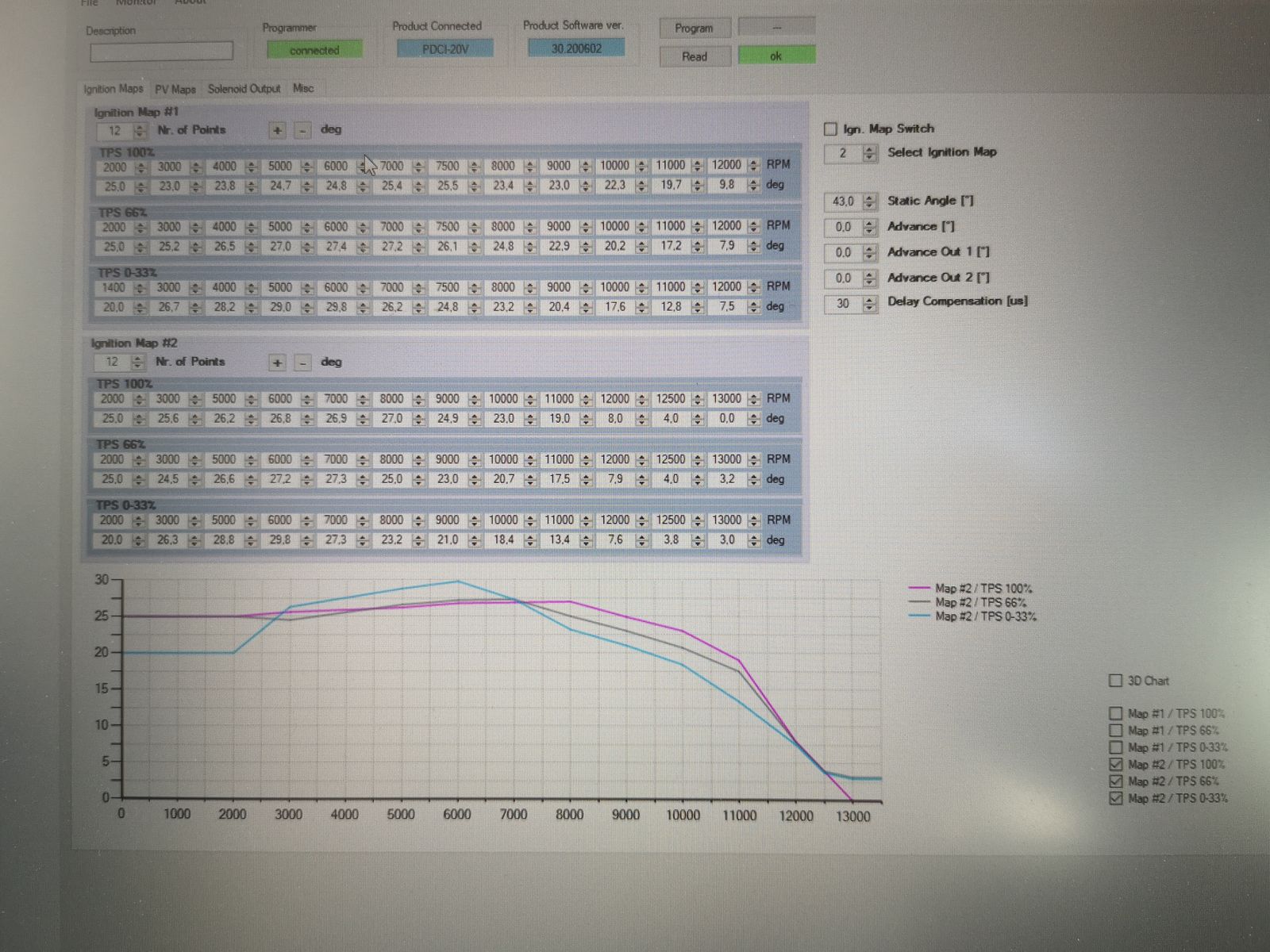

    Zündkurve ist human, dazu folgt ein Bild, auch von der PV Kurve.
    Aktiv ist Zündkurve 2 und PV map 5
    Afr liegt im absoluten Safe Bereich um die 12-12,5. Mit Afr 13-13,5 (Kampfbedüsung) waren es sogar fast 72ps am Rad.
    Schöner Verlauf und vorallem wenig Drehzahl, so hält das ganze auch eine Weile.

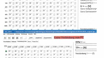

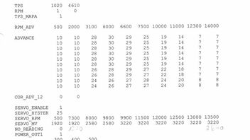

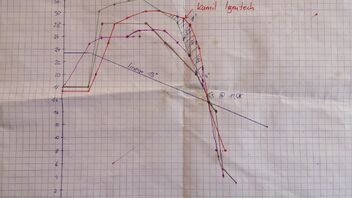

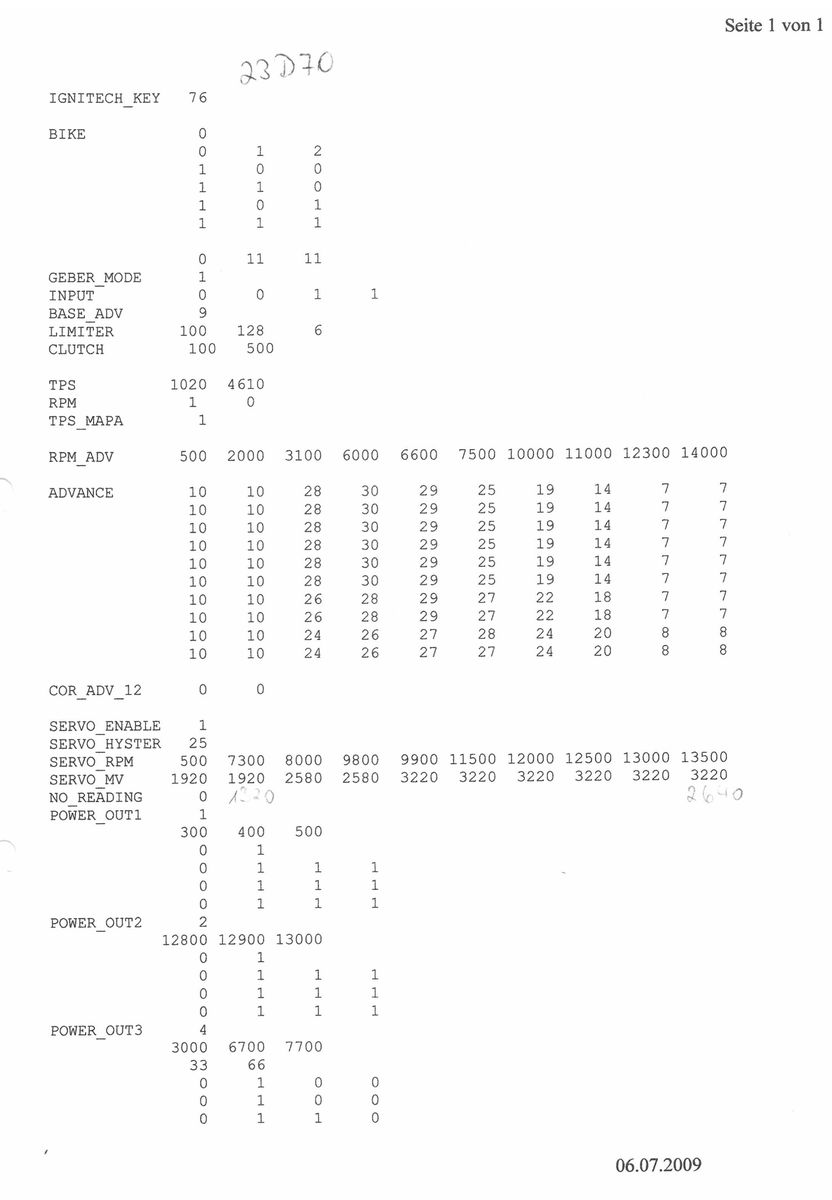

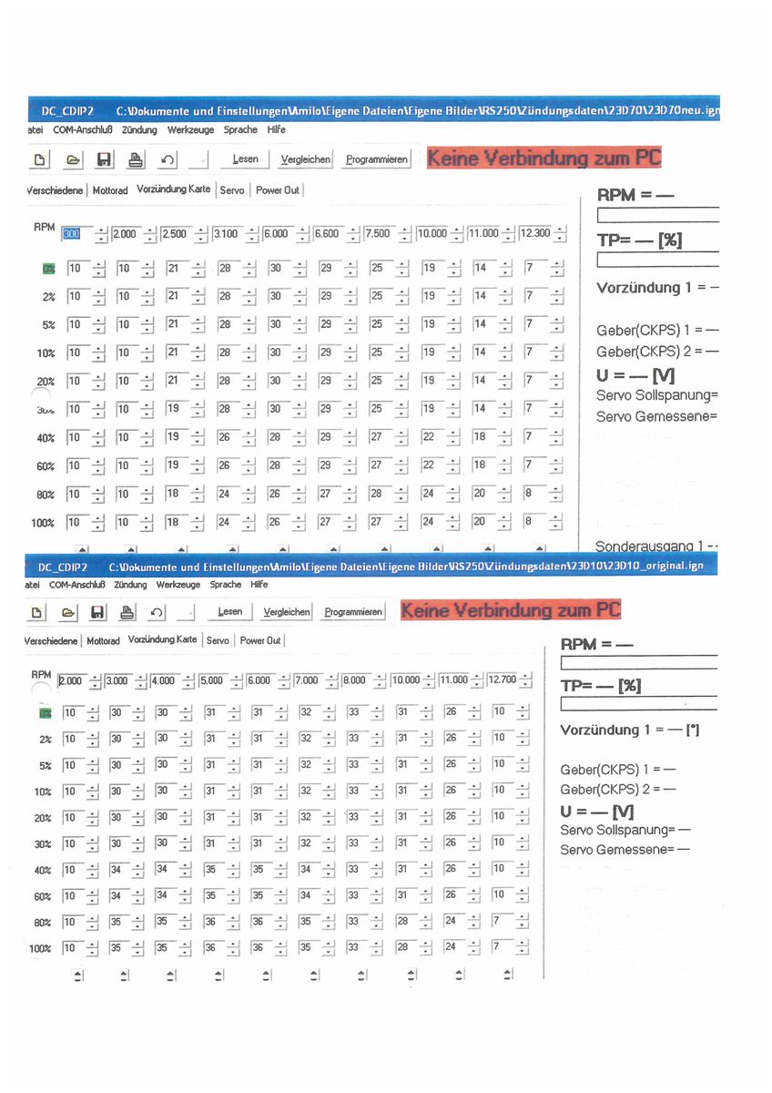

    So.. hab gestern rum gekramt und nachfolgendes gefunden:
    Ein Vorbesitzer hat Anfang 2009 die Ignitech „SPARKER DC-CDI-P2“ Zündung gekauft und eingebaut und hat anscheinend mit den Zündkurven der verschiedenen Steuergeräte herumexperimentiert. Mehr Infos/Daten (wie Düsen etc.) hab ich nicht. Ich weiß auch nicht ob das auf einen Prüfstand überprüft wurde. Falls sich jemand fragt was aus den Bildern rausradiert wurde -> das war die Mailadresse des Vorbesitzers.
    Viell. könnts ihr was damit anfangen.
    lg
    Also die PWJ sind mit EGT auf 620-650°C eingestellt - die sind jetzt wirklich extrem groß, war selber verwundert.
    Habe zur Sicherheit auch 2 unterschiedliche Messgeräte (Greisinger und Voltcraft) sowie 3 unterschiedliche Fühler verwendet - die Ergebnisse waren immer gleich.
    Das Vergasersetup zeigt auch wie übel spitz der Auspuff ist - Teillast sehr dünne Resonanzaufladung, Volllast extrem gute Aufladung.
    Aber wie schon mal erwähnt: die 2 PWJ (Schlauch+Wanne) beeinflussen sich gegenseitig (Drossel).
    Eventuell hätte ich bestimmt auch die PWJ in der Wanne weg lassen können und bloß die 0.7er im Schlauch fahren können - müsste ich mal ausmessen, könnte mir vorstellen das die Temp. sogar ähnlich ist.

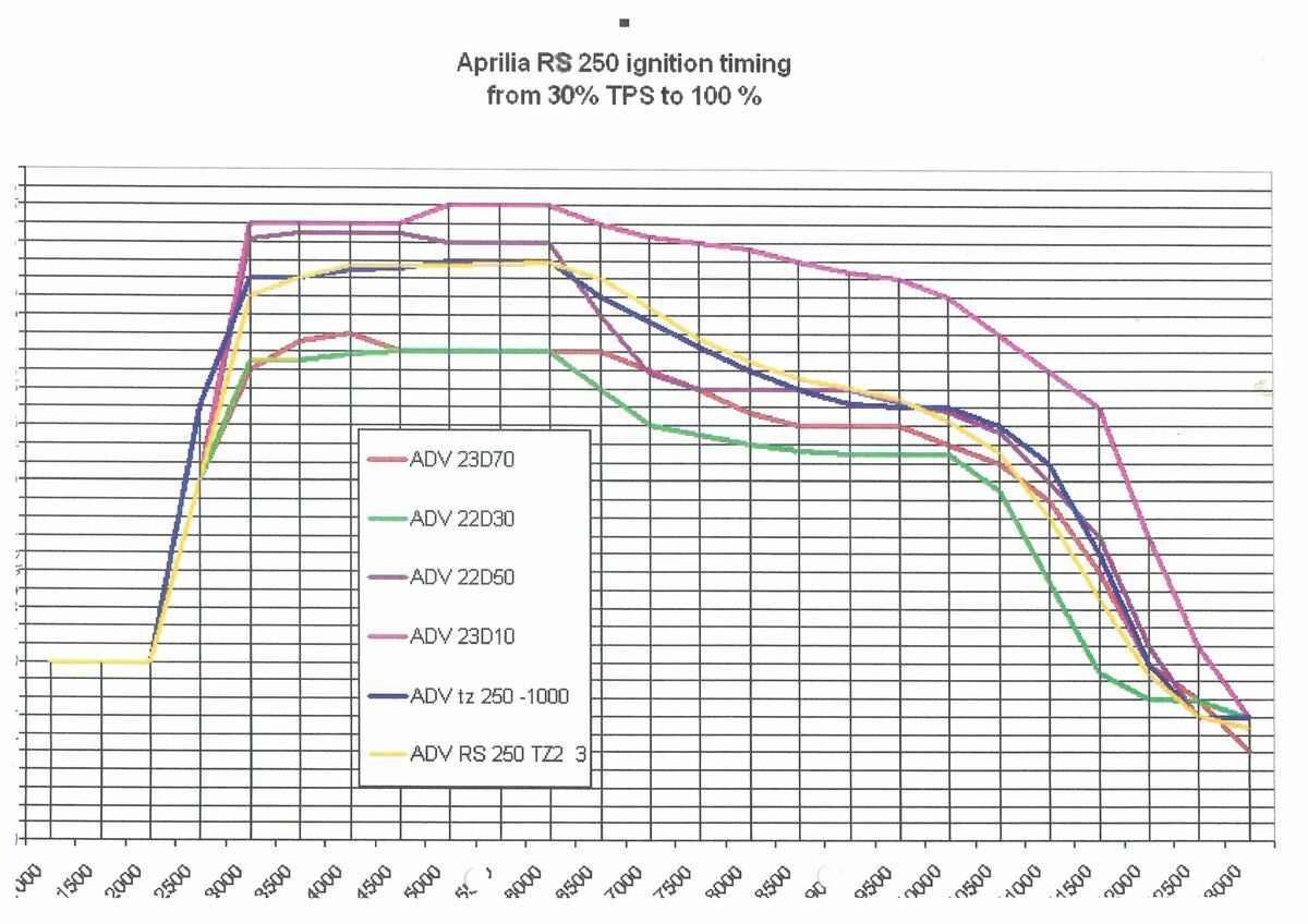

    Im Diagramm mal ein Zündkurvenvergleich bei 100% Tps. Die lila Kurve entspricht dem was ich rausgefahren habe. Wie angekündigt sehr smooth und gefahren mit 98er Super+, ohne weiteres kann man auch 95er tanken. . Also man sieht das der Motor weit weg von Kampfabstimmung ist und trotzdem performt.
