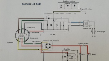

Die obere Hälfte von Bild 008 zeigt eine CDI-Zündung. Beim Startversuch sollte ein Zündfunken sichtbar sein.
Die untere Hälfte des Bildes zeigt Stromerzeugung und Batterieladung. Batterie usw. sind für den Motorlauf nicht notwendig. Nur die Ladespulen sollten mit einem Widerstand beschaltet werden, um Schäden vorzubeugen.
Hallo!
Vielen dank für deine Antwort.
hmmm.... Hätten wir auch so gedacht. Zündfunken haben wir aber leider keinen!? Dann dürfte wohl doch wo der Hund drin sein....
Wir werden uns das nochmal anschauen und ansonsten Hilfe suchen müssen.....
Danke nochmal und lg
