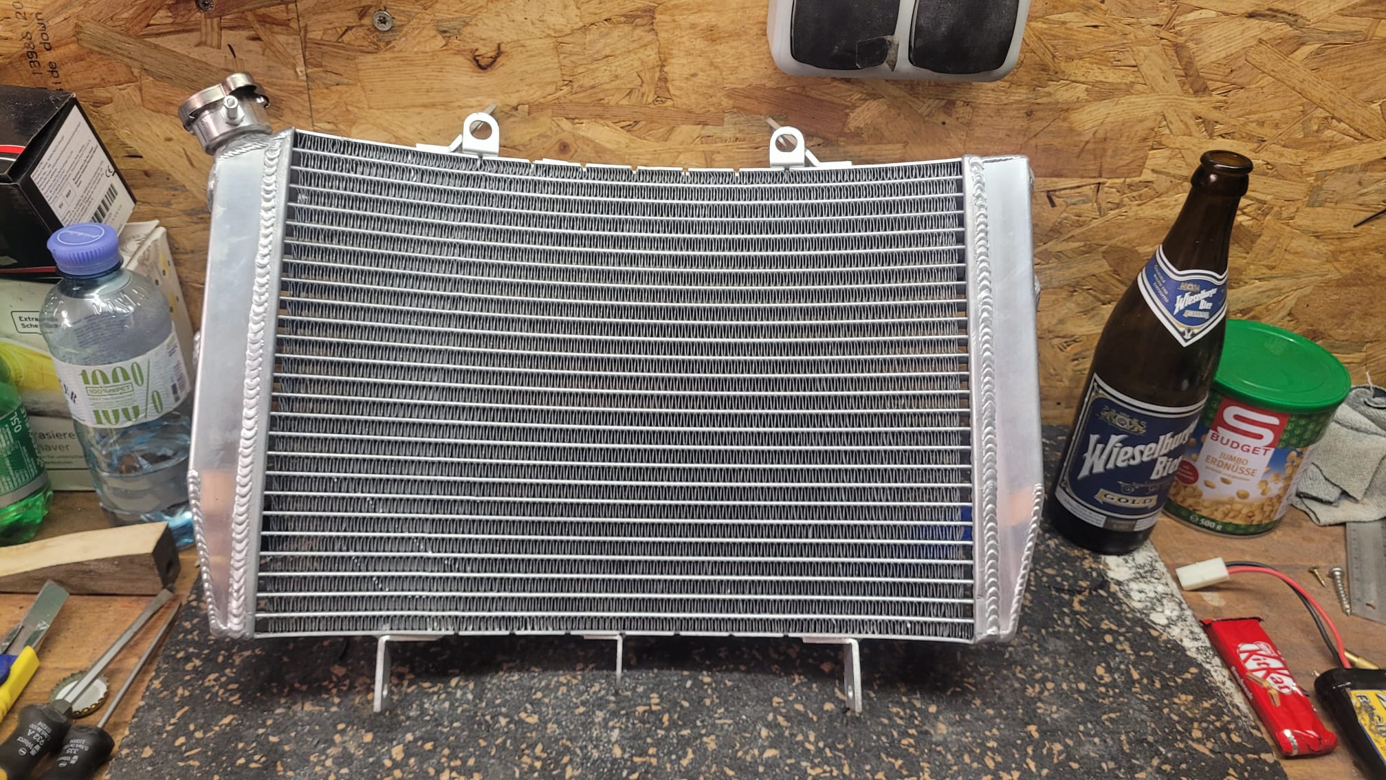

Wegen dem Kühler:
Mit dem Originalkühler hatte ich letztes Jahr am Kringel eine Temperatur bis zu 68 Grad. Daher muss ein größerer Kühler ran.
Ich habe mir daher einen Nachbaukühler für die R6 von AVBD Moto in der Racingversion geholt.
Kühler schaut gut verarbeitet aus, muss aber umgeschweisst werden.
Kommenden Sonntag bring ich den zu einem Rennstrecken-Freund der mir macht ![]()
