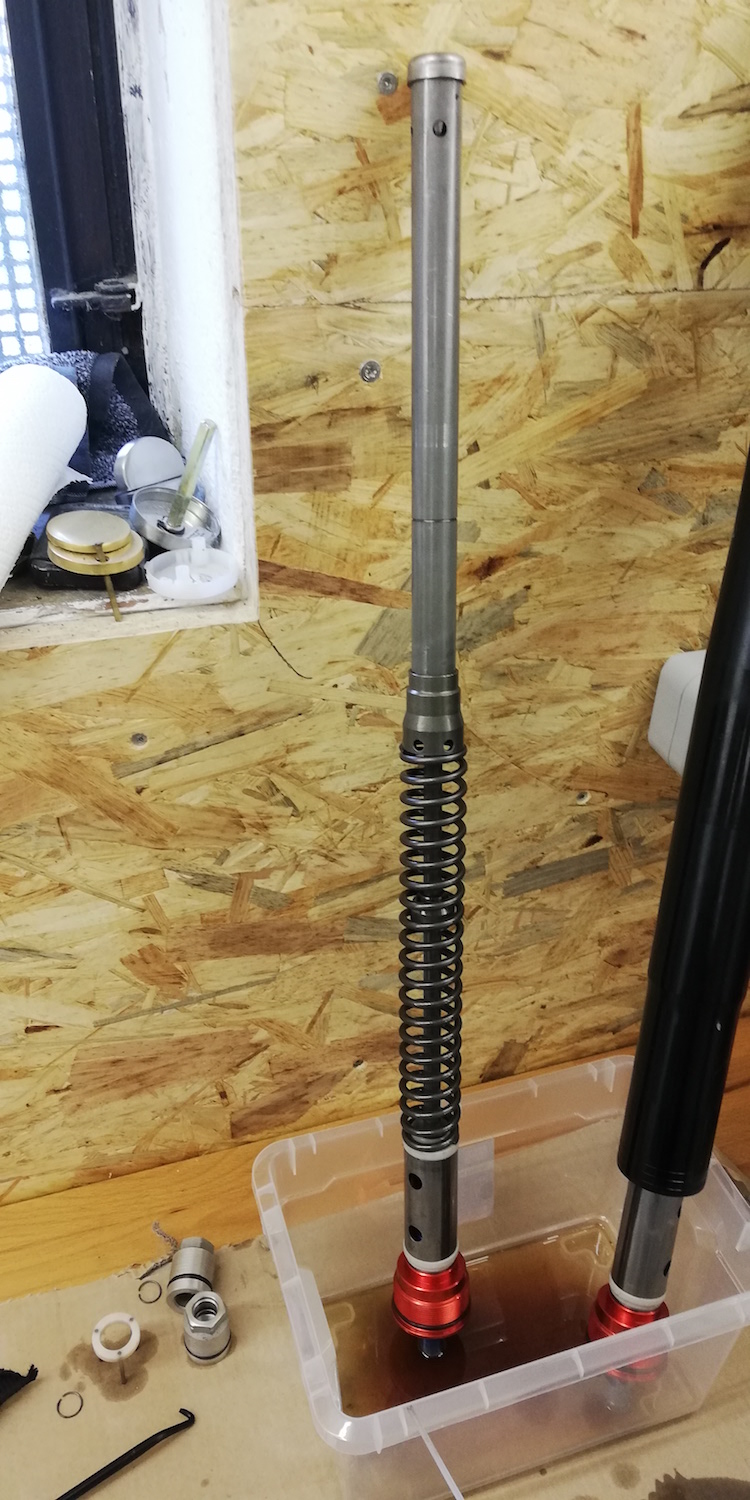

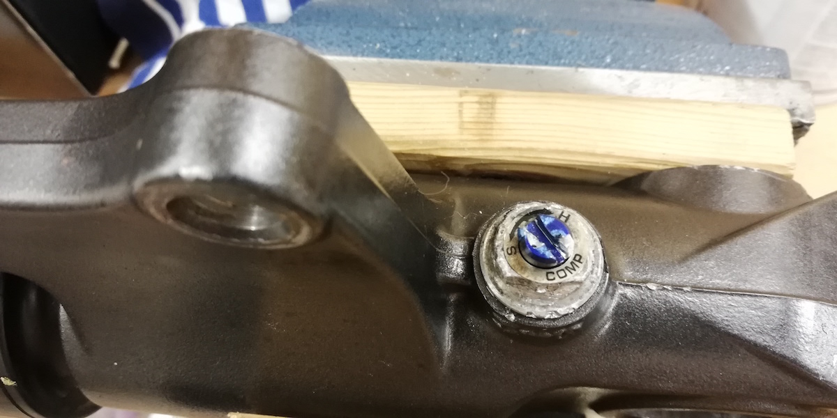

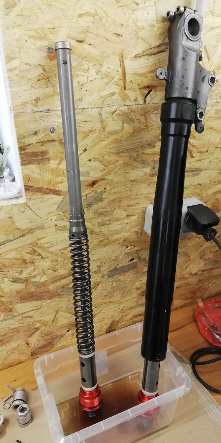

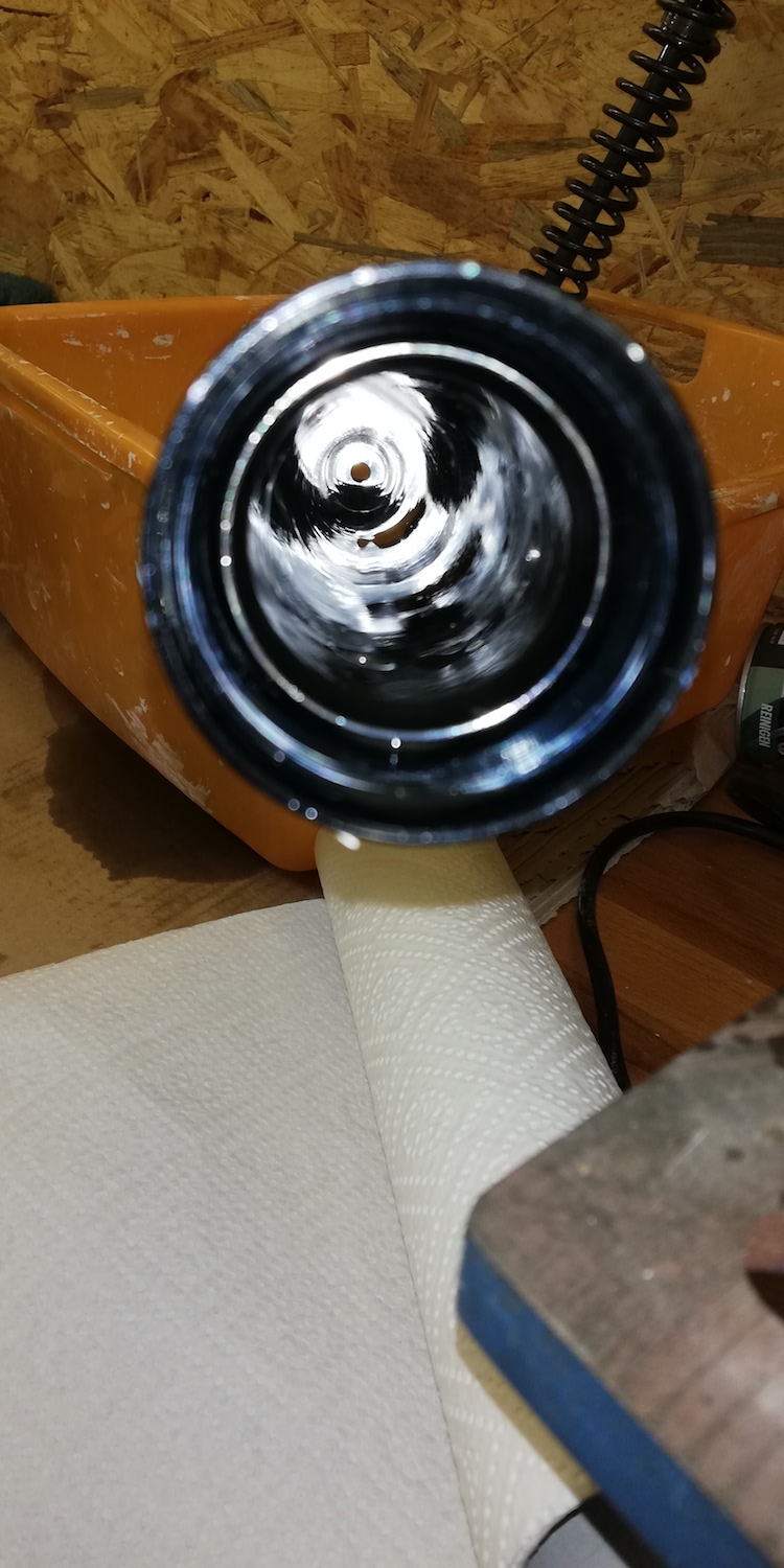

    Die Druckstufen-Schraube am linken Holm war festgefressen. Der/die Vorbesitzer haben die mal versucht mit einer Zange zu öffen -> total vernudelt. ich hab den vernudelten 11er Zweikant auf eine 10er Zweikant runter geschliffen - trotzdem keine Chance - Holme mal ausgebaut und die Schraube von der Innenseite mit Rostlöster eingewicht und dann wars überhaupt kein Problem mehr - draussen wars...

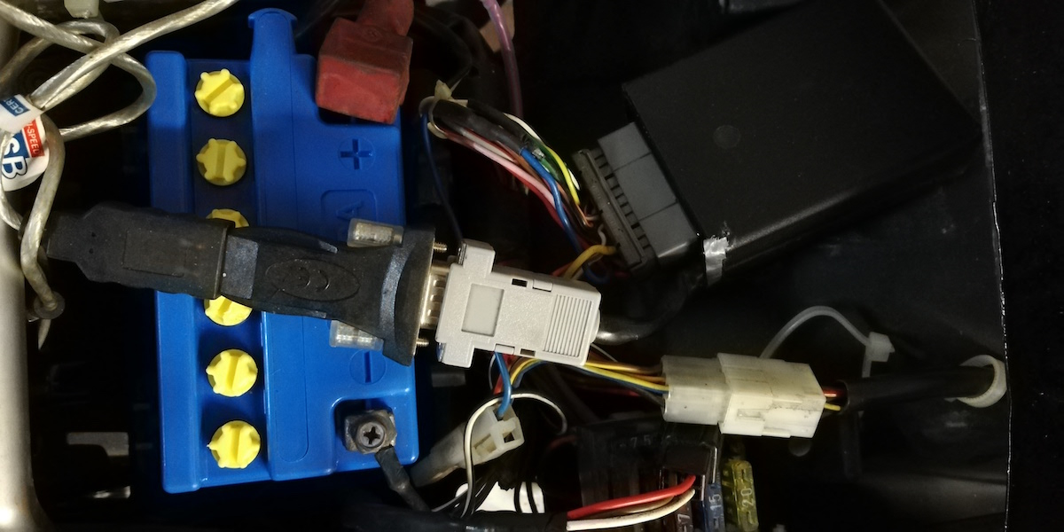

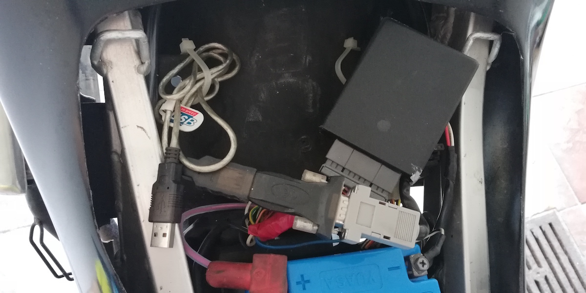

    Ja die SAPC ist abgewickt und mit der Ignitech verkabelt.... Ich werd mal auf alle Fälle Ignitech anschreiben vielleicht können mir die helfen ob da was geht mit Zündung/Steuergerät - wenn nicht fliegts raus.

    Fahrwerk bin ich dran. Mache gerade die Gabel - fotos Folgen. Federbein kommt ein neues. Das Sachs macht schon einen ziemlich ausgelutschten Eindruck.

    Luftfilter ist auch neu, diverse Kleinteile wie Ölstutzen vom Öltank etc. hatte ich auch noch reingemacht, auslassteuerung einstellen war nur beschränkt möglich, mit der ignitech hab ich mich nicht so stark beschäftigt :nixweiss:

    Na Klass…. Schöner Scheiß…. Geht mir jetzt ordentlich auf den Sack (hab mich gewundert weil da ein Stecker lose hängt)…. Ja beim Kauf hab ich nicht unter den Tank geschaut. Hätte es ehrlich gesagt aber auch nicht gesehen. Hab mich schon eingelesen in die Materie aber das NLS-System ist mir neu….... Tja schlecht recherchiert....
    Mahh… das geht mir jetzt auf den Sack…..
    Ja Pech – ist halt jetzt so – andere Möglichkeit auf eine LD gabs für mich nicht. Dann werd ich schauen dass ich das nachrüste….
    @ JCN: habe gerade deinen FAQ-Thread gelesen über das NLS-System. Also wäre zumindest empfehlenswert das ich das Haupt NLS für beide Vergaser nachrüste. Dazu brauch ich wohl auch die originalen CDIs?!?

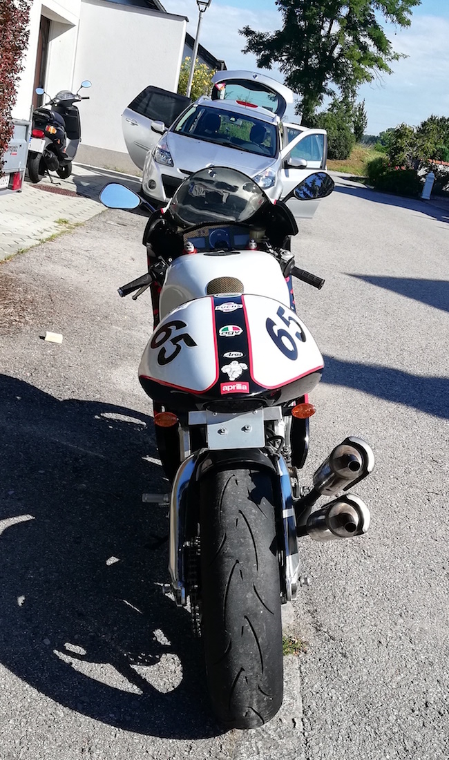

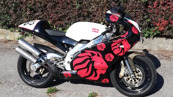

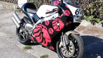

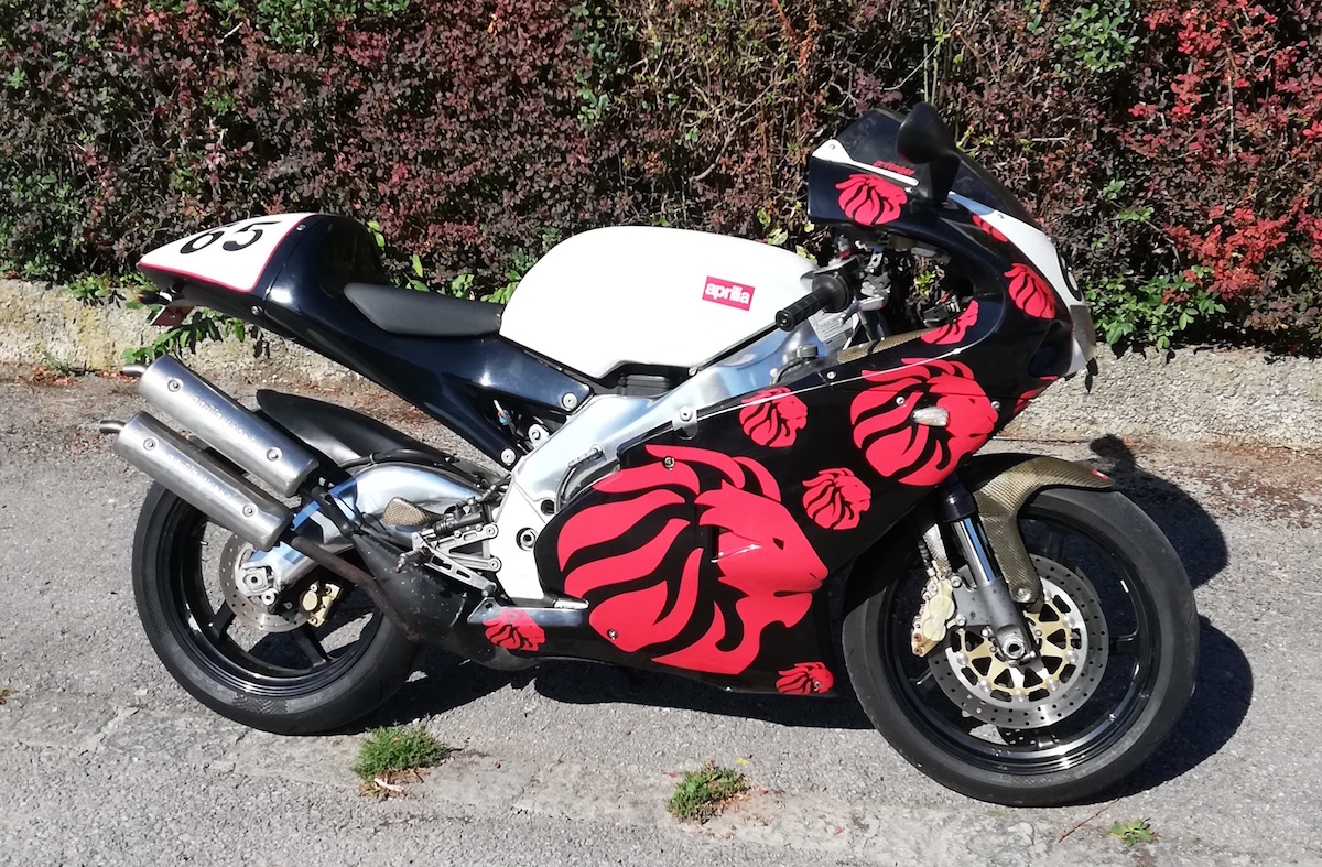

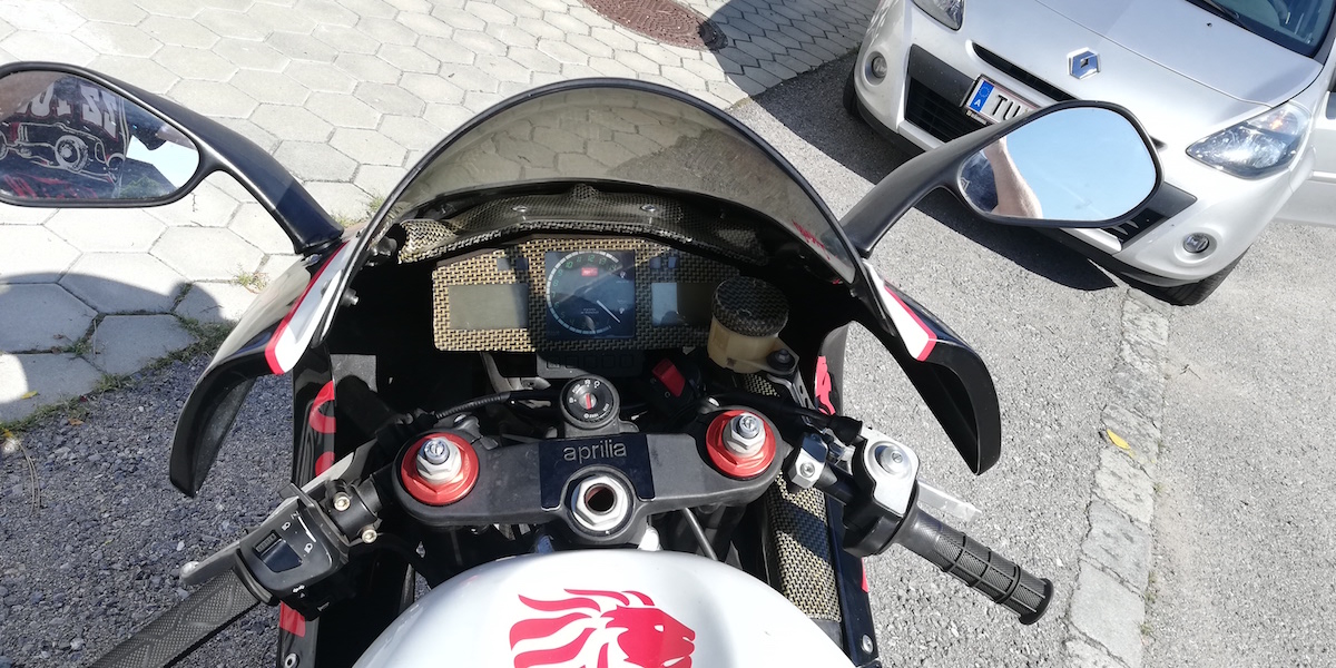

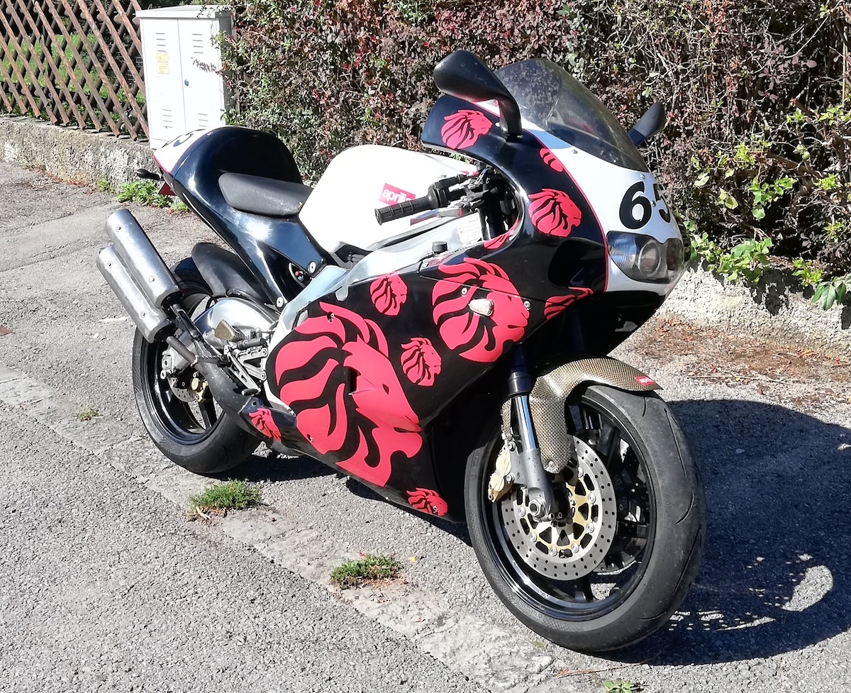

    Was ich bis jetzt gesehen hab wurde folgendes durch den/die Vorbesitzer geändert:
    - Ignitech Zündung/Steuergerät – wurde halbwegs sauber ausgeführt – wurde beim Verkauf nicht erwähnt, in den mitgegebenen Unterlagen habe ich dann ein ausgedruckte Ignitech Zündkurven gefunden (mit dem Namen eines Vorvorbesitzers drauf)

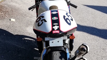

    - Verkleidung ist original – leider mit je einem Ausschnitt an der Frontverkleidung für Sturzpads (werde ich reparieren) und beim Heckteil wurde leider der „Kofferraum“ zugemacht
    - Linker Fussrasten nicht original – werde ich umbauen (bei uns schauen sie immer ob der Fussrasten ein Gelenk hat)

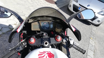

    -Kurzhubgasgriff – muss ich auf jeden Fall auf orig. umbauen, da durch die Umlenkrolle/-Knie der rechte Elektroschalter so keinen Platz mehr auf dem Lenker hat (wurde vorne am Geweih montiert)
    - Tacho + Tachoschirmchen + Ram-Air-Einlass mit Kevlar/Carbon-Folie überzogen – gfallt ma überhaupt nicht und kommt runter
    - Kennzeichenhalterung ist selbstbau – muss ich noch überlegen ob ich die auf orig. rückbaue – wurde eigentlich ordentlich gemacht – aber zwecks genehmigung
    - Die Reifen sind hinüber -> neuen Pellen wurden schon bestellt :)
    - Gabelsimmeringe sind hinüber - neue sind schon da mit neuen Gleitbuchsen
    - wenn die Prinzessin auf dem Seitenständer steht rinnt Benzin beim Öffnen des benzinhahns aus. - da werd ich mal die Vergaser checken

    So werde mir die Gute Stute dann mal durchschauen etc. Zeitlich kann ich eigentlich nur Abends werken wenn mein kleiner Sohnemann schläft – daher bitte um Verzeihung wenn der Fortschritt nicht stündlich dokumentiert wird.
    Hänge mal ein paar Fotos an. Kommentare, Ratschläge, Tips sind gerne willkommen – bitte keine „was hastn da für einen Krapfen gekauft“ etc. Mein Budget war limitiert und wie schon geschrieben hab – dieses Modell gibt’s bei uns einfach nicht!
