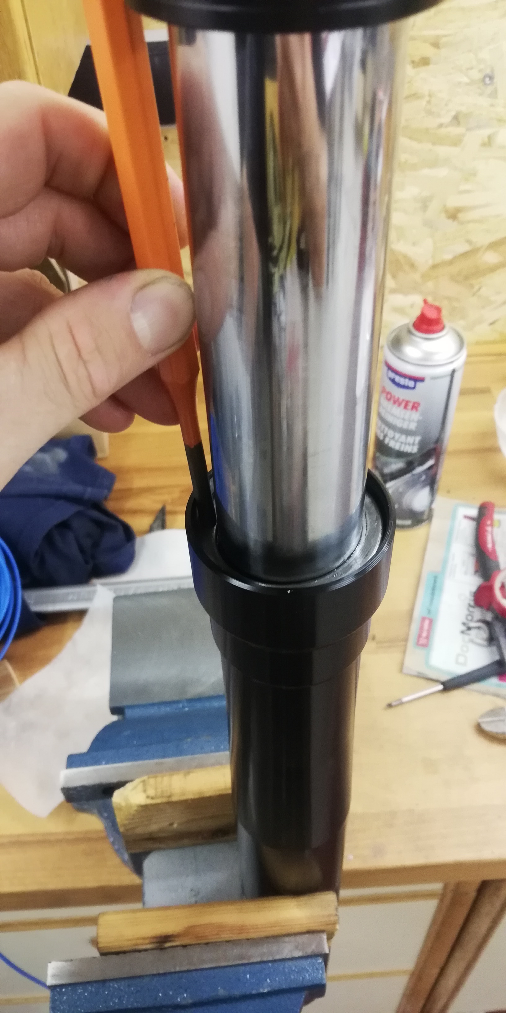

    Tja das war nix mit faul sein. Hatte einen Denkfehler für den Zusammenbau - da geht nix mit Pfusch - hab mir doch Halter für die Hülse basteln müssen. Dann Öl aufgefüllt lt. Reparaturbuch....

    Die Druckstufen-Schraube am linken Holm war festgefressen. Der/die Vorbesitzer haben die mal versucht mit einer Zange zu öffen -> total vernudelt. ich hab den vernudelten 11er Zweikant auf eine 10er Zweikant runter geschliffen - trotzdem keine Chance - Holme mal ausgebaut und die Schraube von der Innenseite mit Rostlöster eingewicht und dann wars überhaupt kein Problem mehr - draussen wars...

    Fahrwerk bin ich dran. Mache gerade die Gabel - fotos Folgen. Federbein kommt ein neues. Das Sachs macht schon einen ziemlich ausgelutschten Eindruck.
