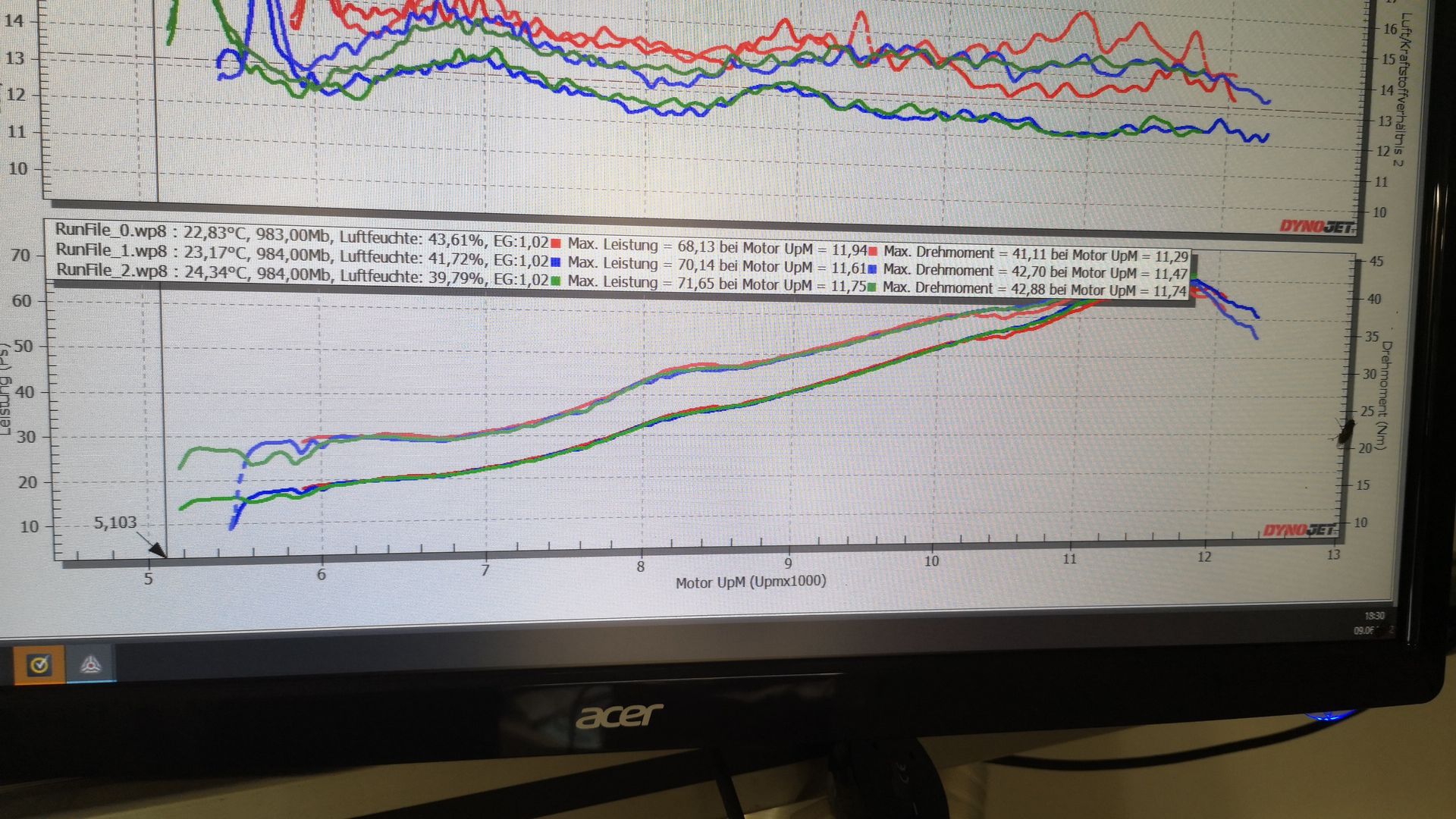

  • Hier hab ich was gefunden auf dem Handy. Rot war Eingangsmessung, blau und grün die erste Anpassung der Bedüsung. In der zweiten Messung (grün) sieht man gut was die Wärme im Auspuff bewirkt. Die Werte werden mit einer Breitbandsonde erfasst, alles andere wäre viel zu langsam.

  • Noch ne Frage: Sind die AFR-Werte mit Breitband-Lambdasonde gemessen? Wollte ich auch mal machen, hatte aber meine Bedenken: Die Sonde misst den Restsauerstoff im Abgas. Da beim 2T mehr Spülverluste dabei sind bin ich mir nicht so sicher ob die Werte immer passen. Jedenfalls hatte ich bei meinem damaligen 4T mit recht langen Steuerzeiten immer wieder mal inkonsistentes Verhalten in einzelnen Bereichen - unsauberen Motorlauf / Verschlucken trotz Lambda um 0.92.
    Den Effekt hab ich auch, Kiste läuft viel zu fett aber laut Lambda eher mager...ist aber eher beim rumrollen(Spülverluste usw)... Kommt halt wie beim EGT auf viele Faktoren wie einbauposition, steuerwinkel, zündung, lastzustand usw an... sollte man auch wie egt nicht unbedingt mit anderen moppeds vergleichen. Aber ist ein nettes gadget das im interessanten bereich ganz gut misst. Wenn sie denn misst, bei mir hab ich den effekt das häufig beim voll durchbeschleunigen die sonde zu sehr abkühlt und dann nichtmehr messen kann. Wie zb aufm Prüfstand, da kommt die interne sonde nicht mit. Das was die Prüfstandssonde dann aber misst passt aber recht gut zum messen im Fahrbetrieb...im Gegensatz zur Temperatur...Dafür wär die Position aufm Prüfstand bei allen moppeds fast gleich da du immer das selbe schnüffelstück ins endrohr reinschiebst...
    Also es gilt... wer viel misst, misst oft mist :face_with_tears_of_joy:
