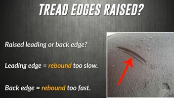

  • eigentlich ganz normal....klassischer Strassen/rumrollbetrieb, die eine Kante ist immer scharf und die andere abgerundet. ...von einem Reifenbild kann man eigentlich garnicht sprechen.
  • Oh, stimmt... auf den Schriftzug habe ich gar nicht geachtet :man_facepalming_light_skin_tone:
    Ja, es ist normaler Straßenbetrieb. Gegen den Uhrzeigersinn ist übrigens die Laufrichtung.
    Wirklich ganz normal? Ist mir am Hinterradreifen bislang nie aufgefallen.
    Ist das "verkehrte Laufbild" nicht normalerweise ein Zeichen dafür, dass die Dämpfung nicht so toll eingestellt ist und der Reifen eine Dämpfungsfunktion übernimmt, was er eigentlich gar nicht sollte?

    ich denke darüber dass man für diese Fahrweise eigentlich keinen „Sportreifen“ braucht.
    Ansonsten: Völlig normal wenn Kurven nur gerollt durchfahren werden.

  • Ja, es ist normaler Straßenbetrieb. Gegen den Uhrzeigersinn ist übrigens die Laufrichtung.
    Was ist denn deiner Meinung nach verkehrt? Da wo der Reifen an die Strasse gekommen ist, ist die Oberflaeche doch gleichmaessig und "samtig" angerauht, wie in dem verlinkten Artikel als optimal beschrieben ist.
    Oder meinst Du die Richtung der Saegezaehne?
