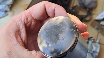

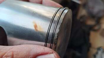

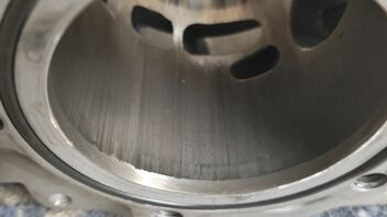

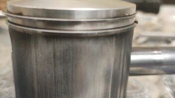

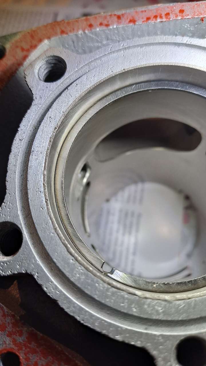

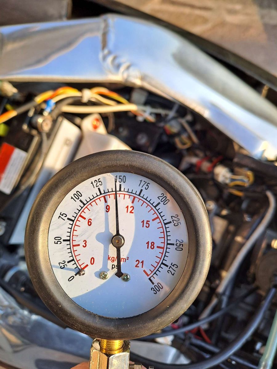

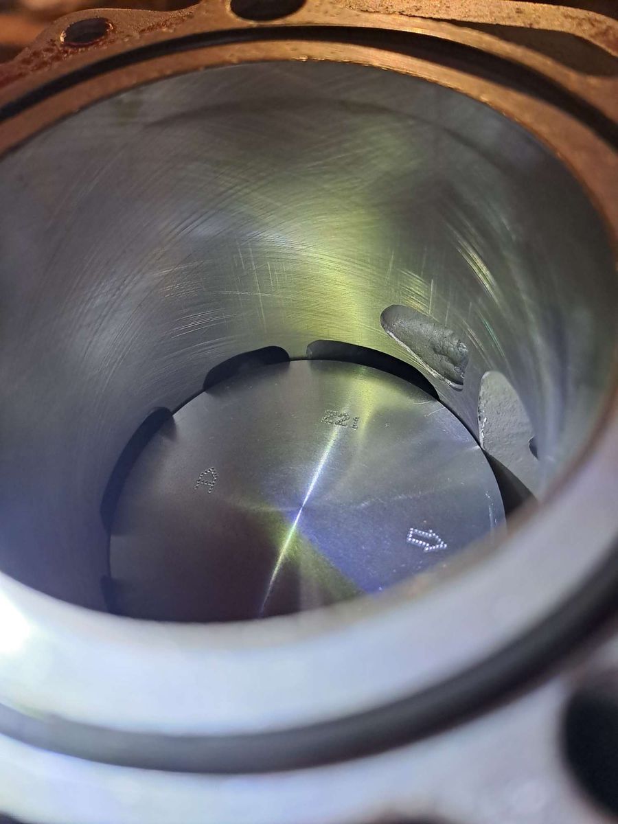

So jetzt is der Fehler gefunden warum sie nicht anspringen will!
Da es mit allen Kerzen die ich versucht habe nicht klappte, hab ich mir mal einen Kompressionstester zugelegt.
Und siehe da nur 5bar Druck auf'm Kessel.🤮

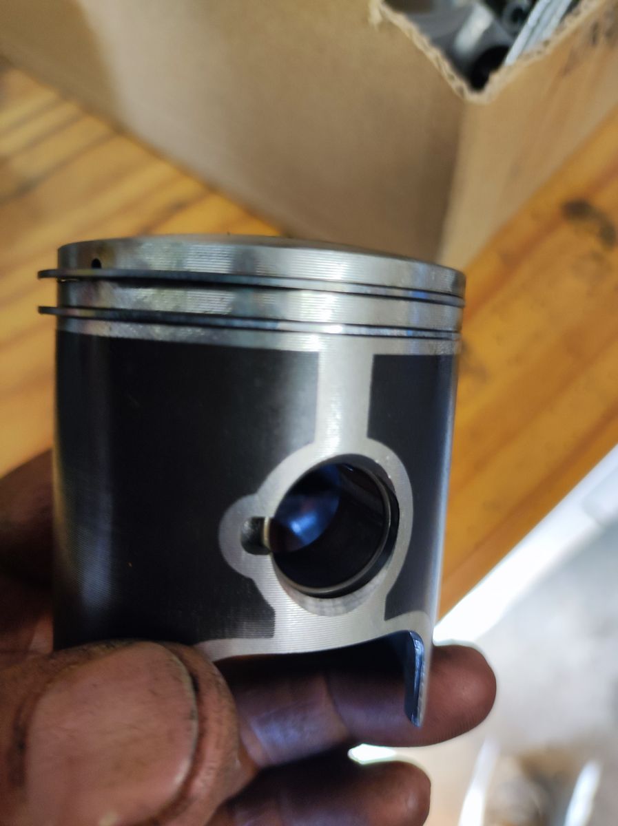

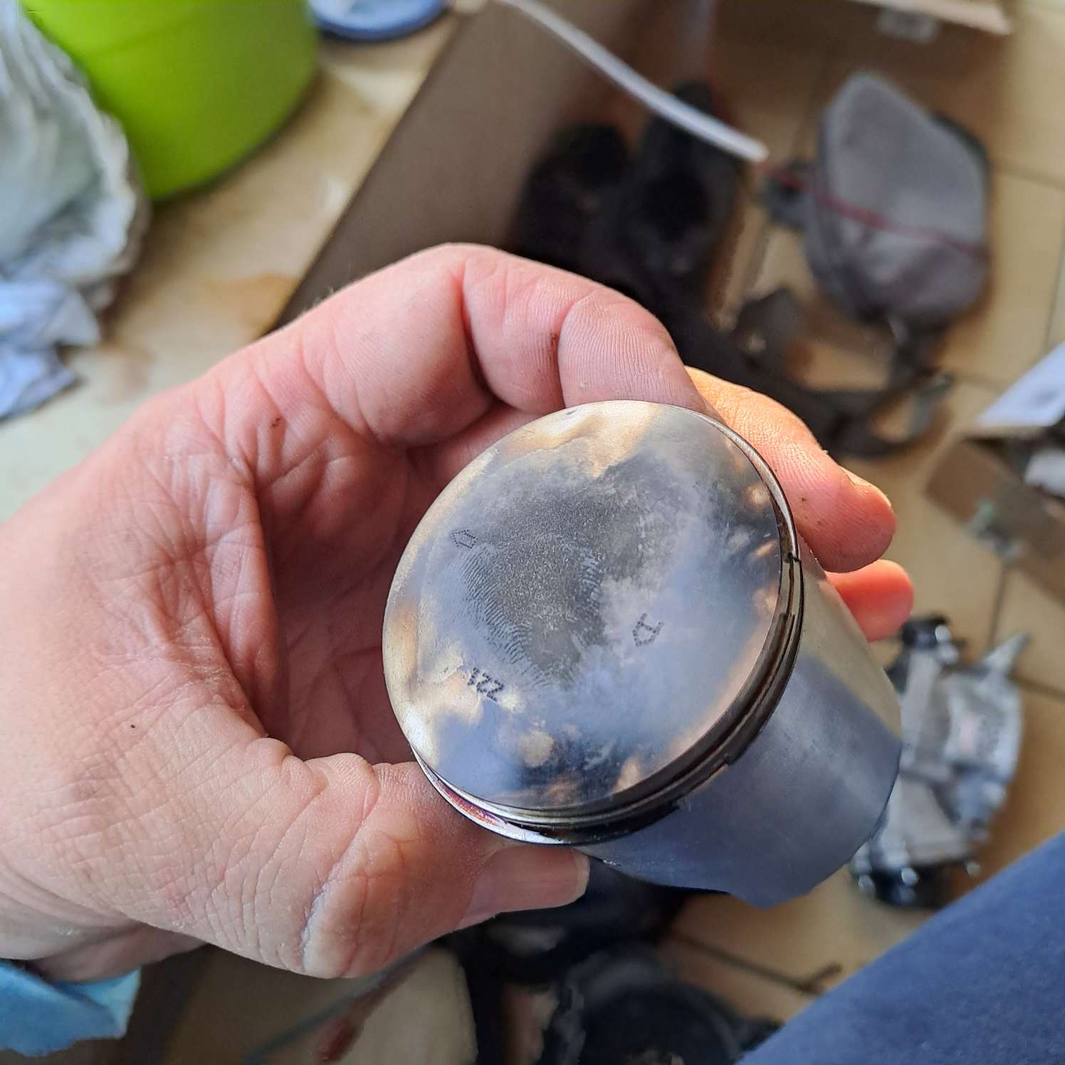

Motor is frisch gemacht, Zylinder neu beschichtet und neuer Schmiedekolben von Athena mit 6/100 Einbauspiel.
Die ganze sache hat genau 47km gehalten😭

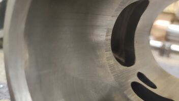

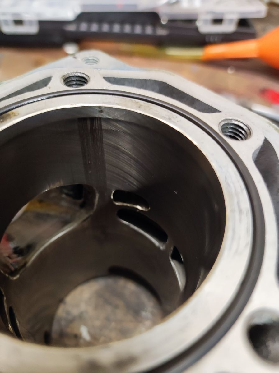

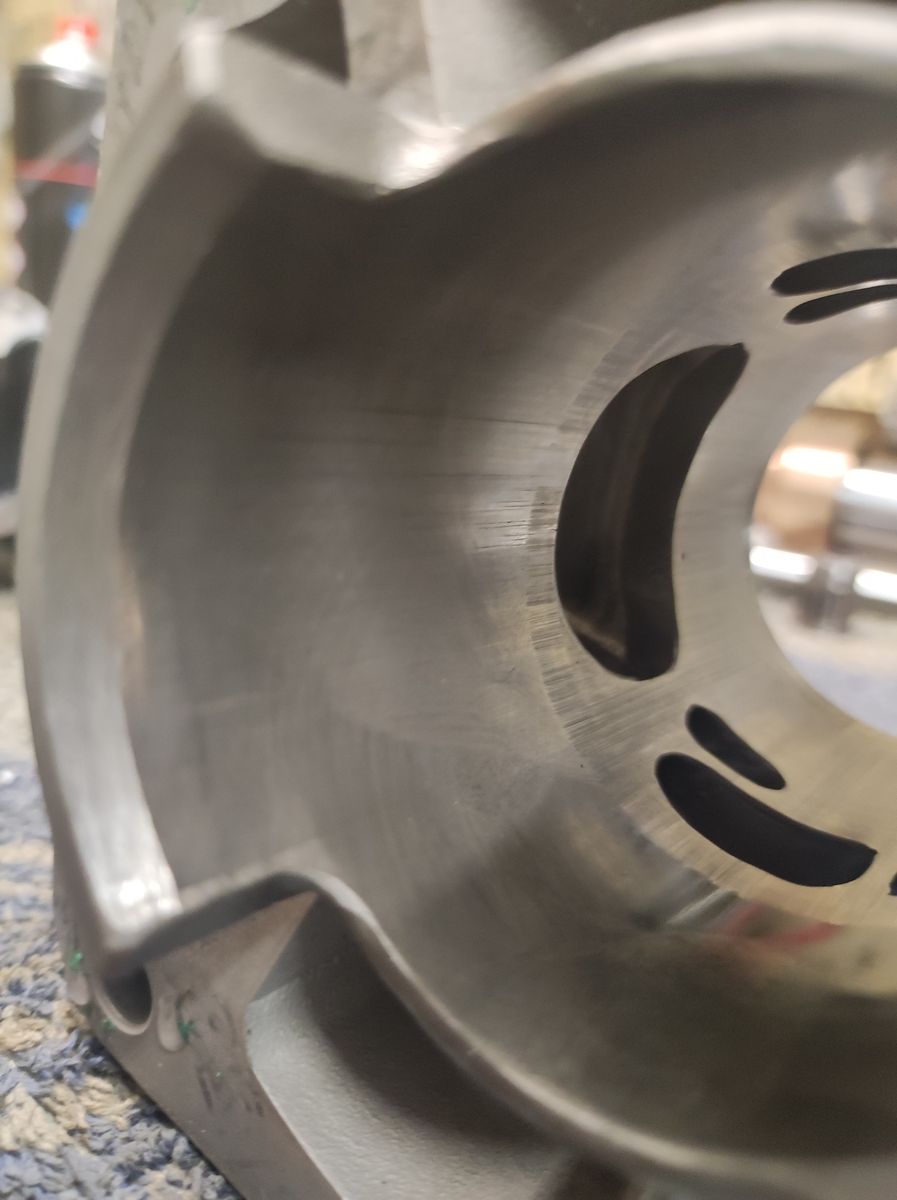

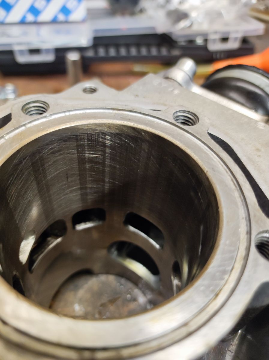

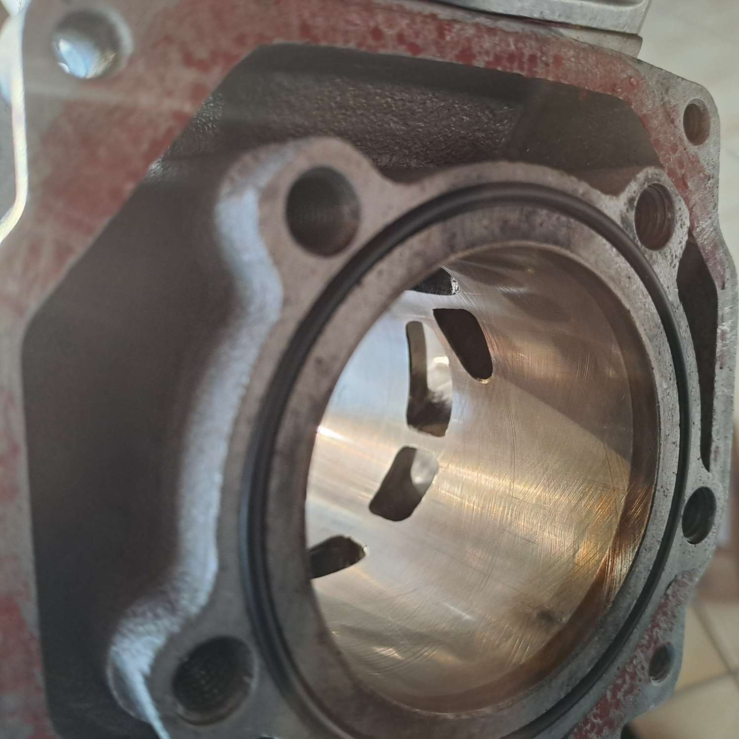

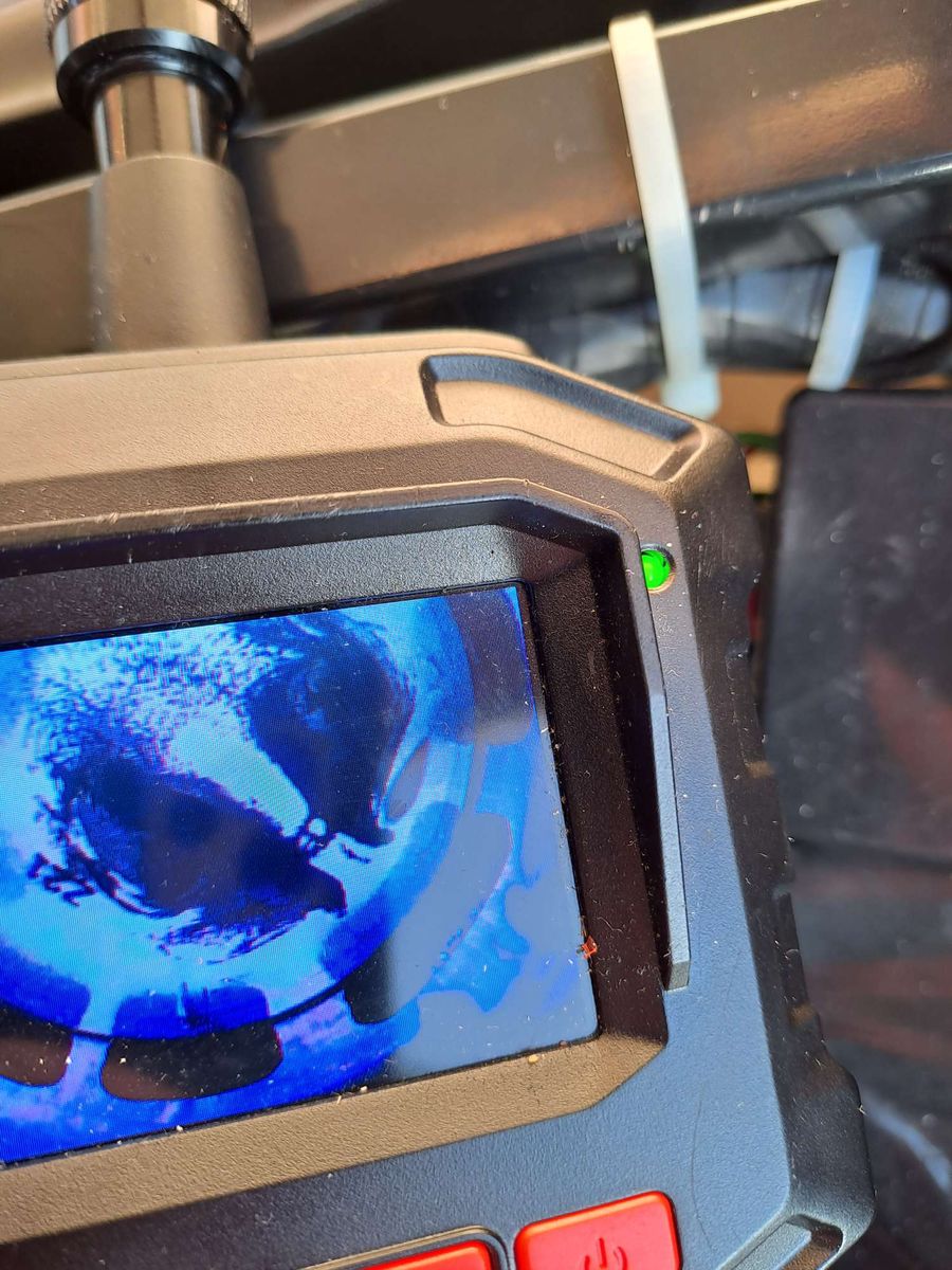

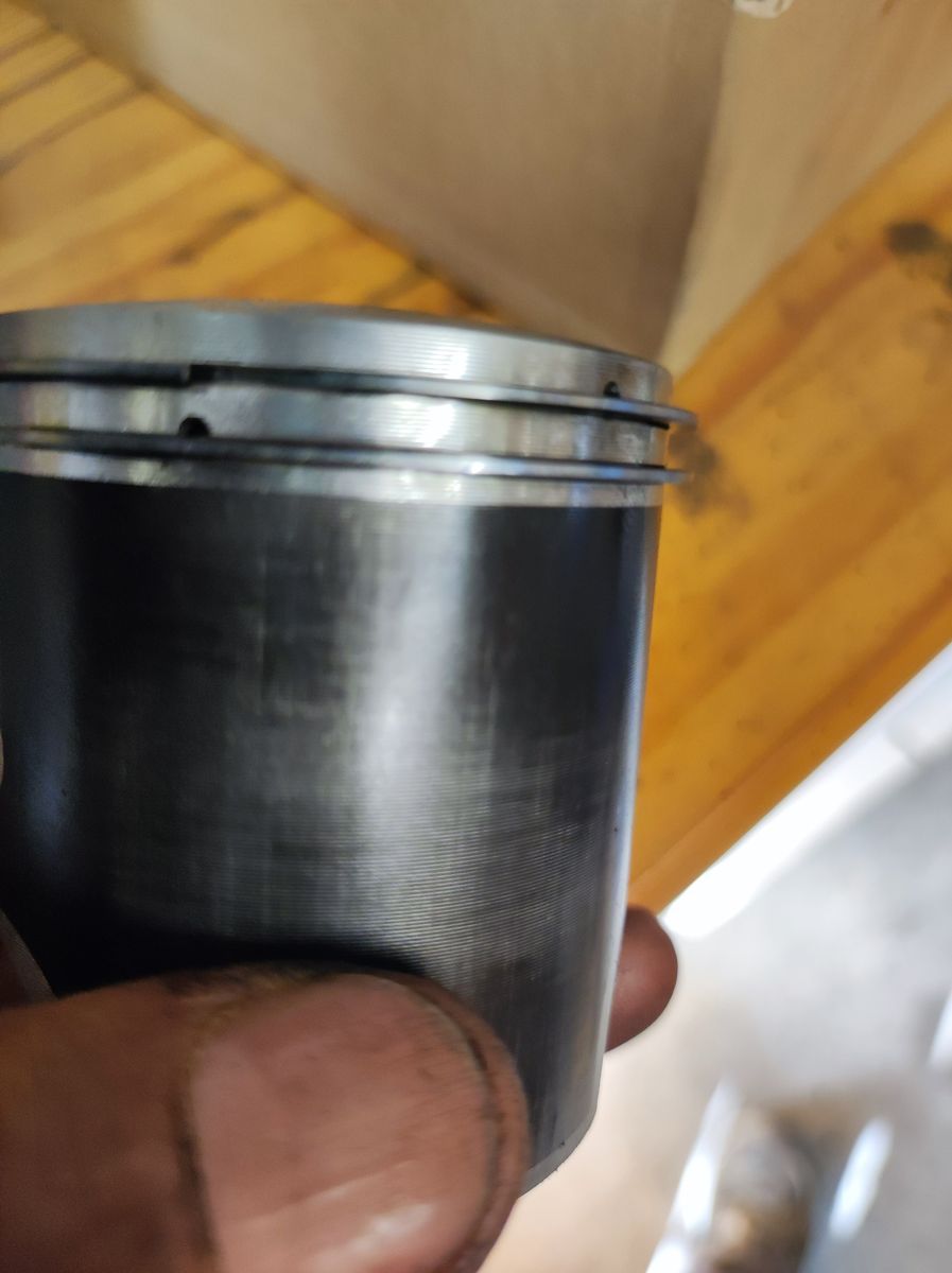

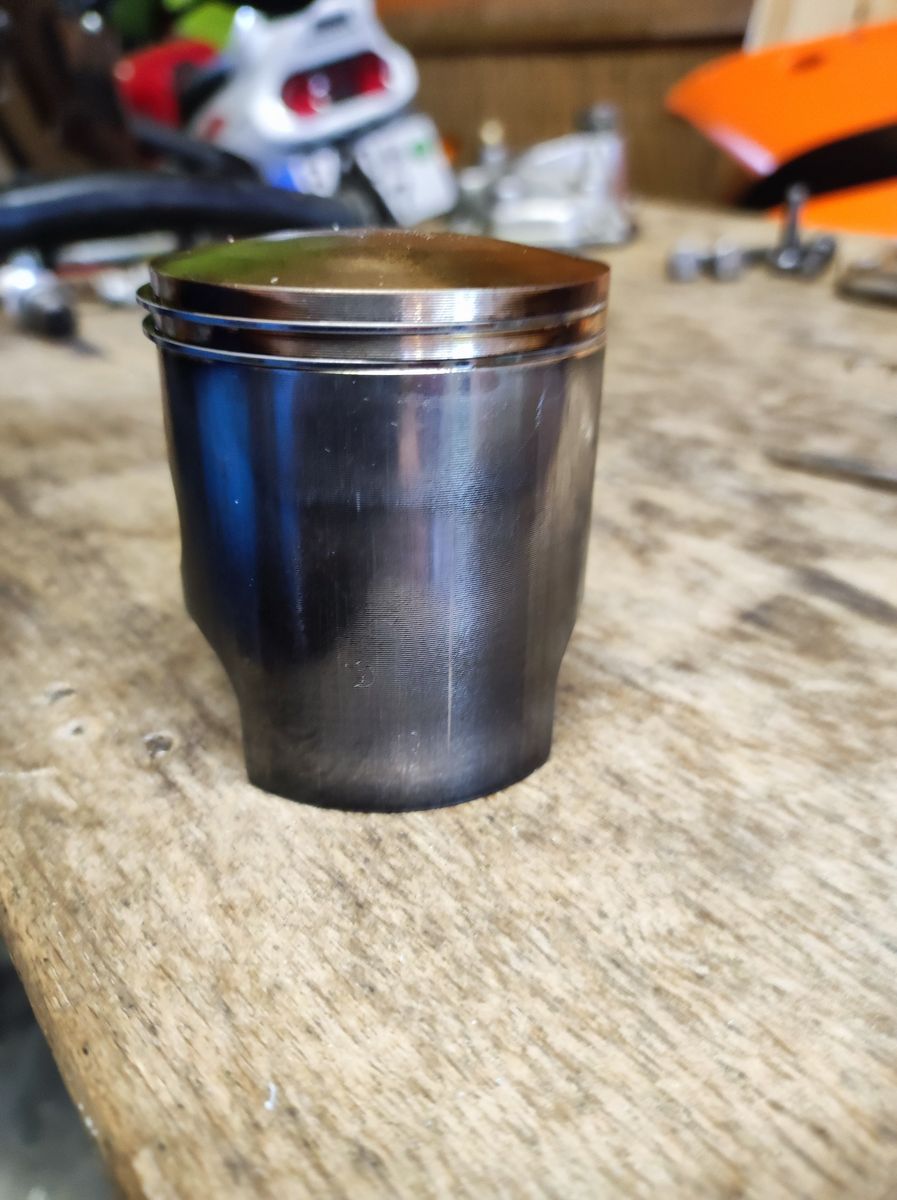

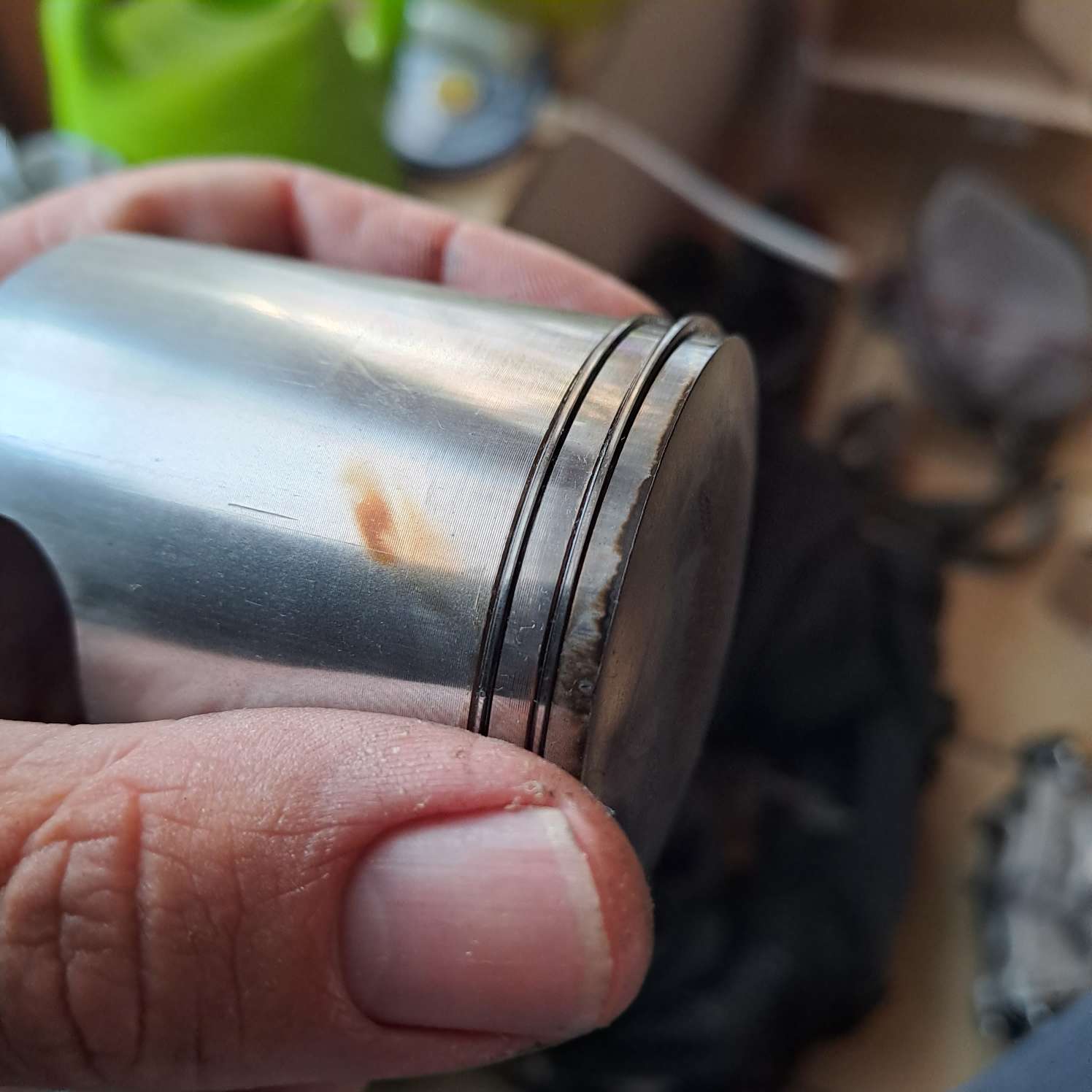

Zylinder und Kolben sehen nun so aus.

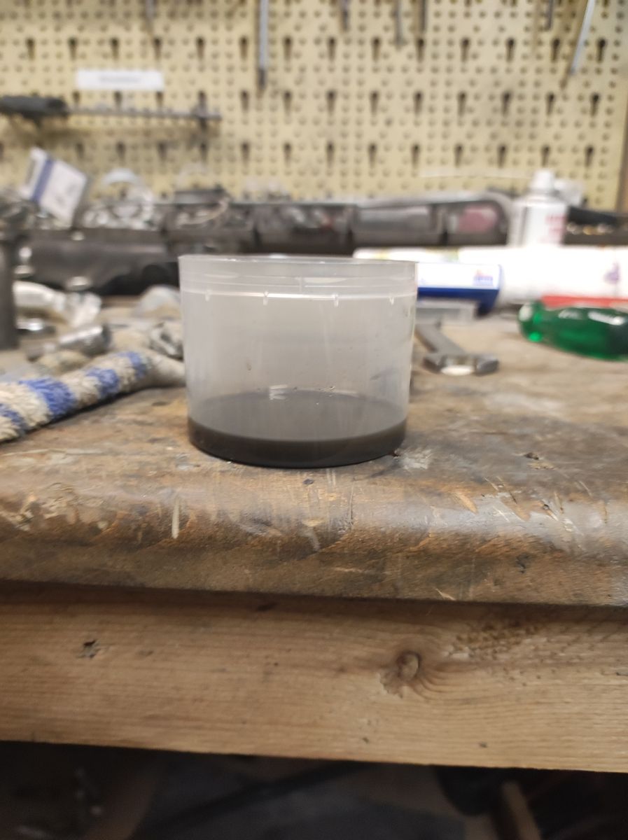

Im Kurbelgehäuse und Auspuff stand durch die ganzen Startversuche reichlich Brühe, auf dem Bild ist das aus dem Kurbelgehäuse.🙈
Sieht genauso aus wie einer der Zylinder aus meiner 250er, innerhalb von 5 Veranstaltungen von 56,00 auf 56,10 :)

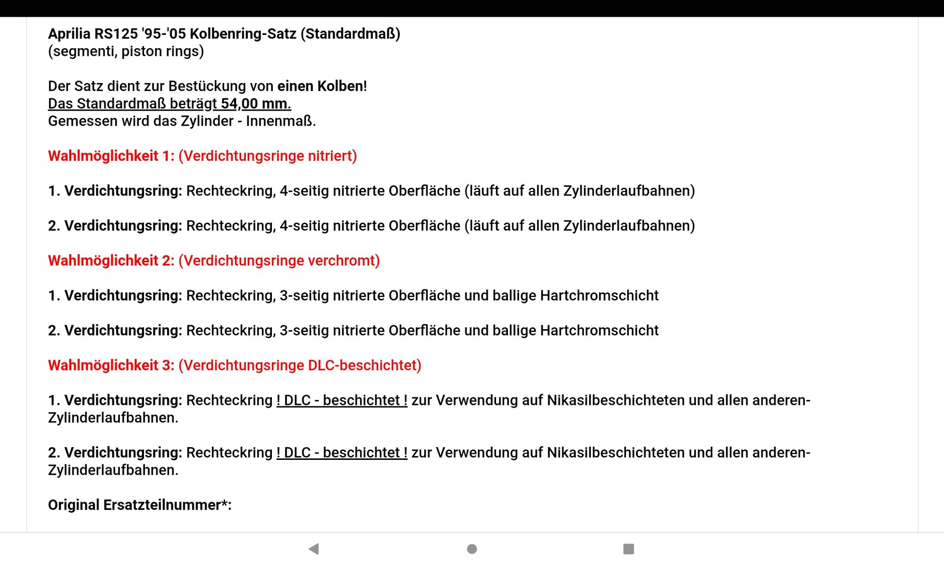

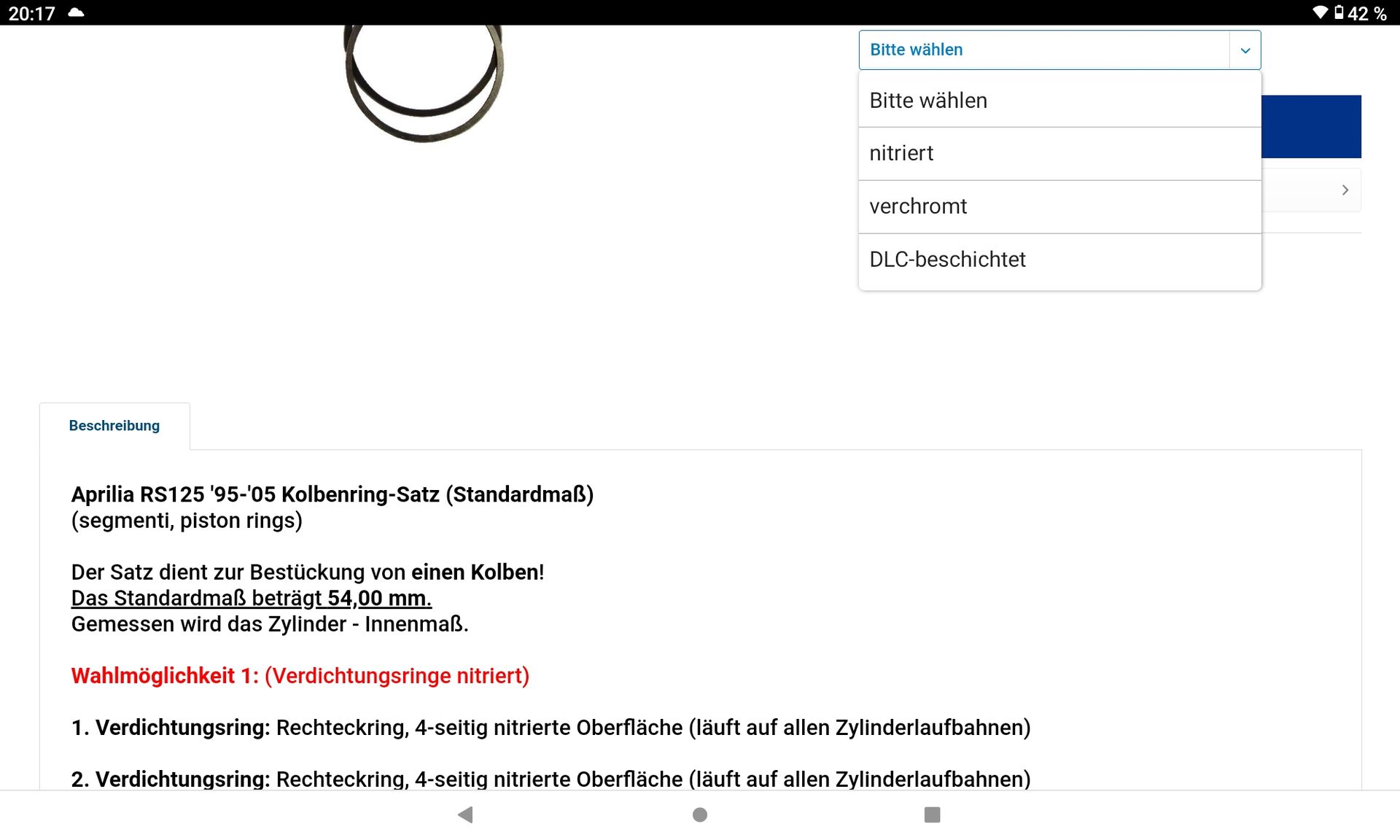

Ich frag beu scheuerlein mal wegen Ringen für RGV/RS250 an...
Da kann mir einer sagen was er will die meisten Zylinder wandern nach Niederlande zu Powerseal. Deren Qualität ist wirklich stark schwankend. Die "Mineralien" im Beschichtungsbad müssen ja immer wieder erneuert werden, ich kann mir gut vorstellen das die Zusammensetzung schwankt und mal besser, mal schlechter ist. Im Fall Uwe vermesse ich den Zylinder zuerst und bin gespannt ob er sich schon stark ausgewaschen hat. Wenn ja ist klar das die Beschichtung butter weich ist.
