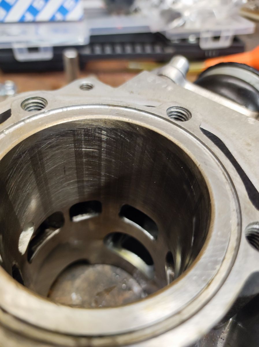

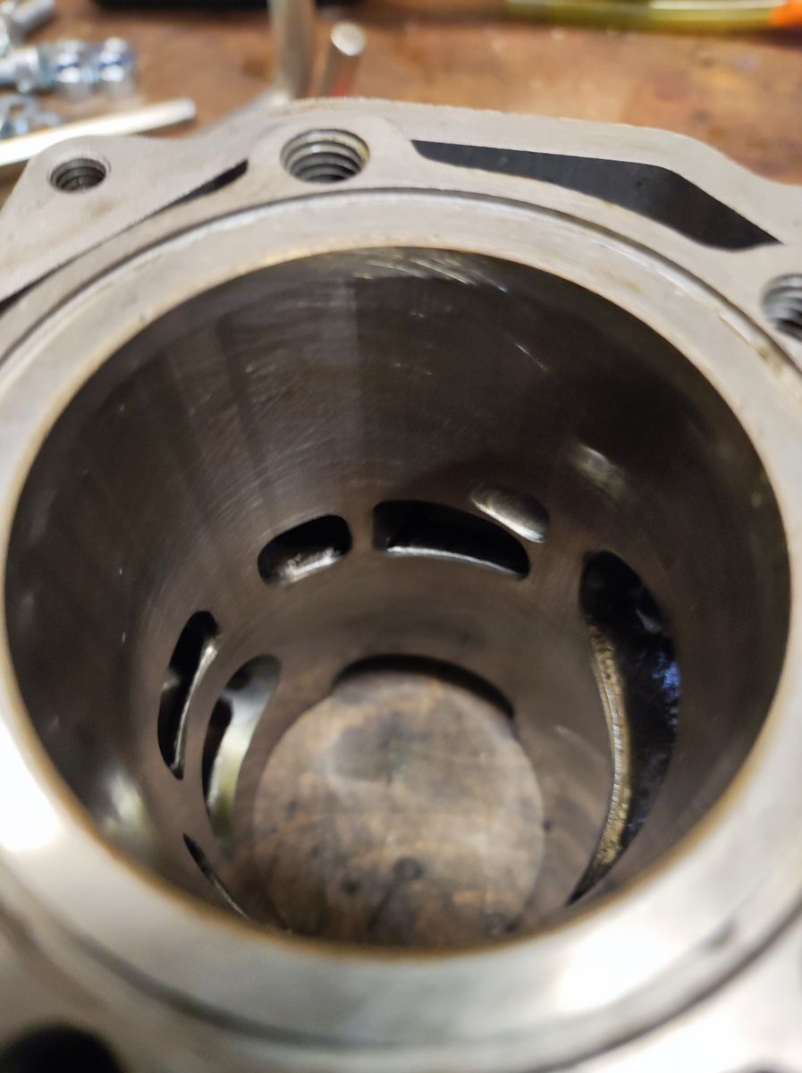

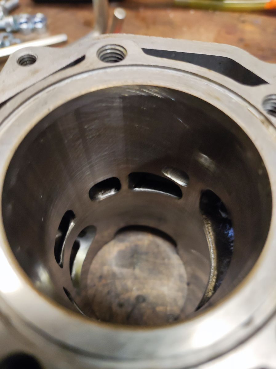

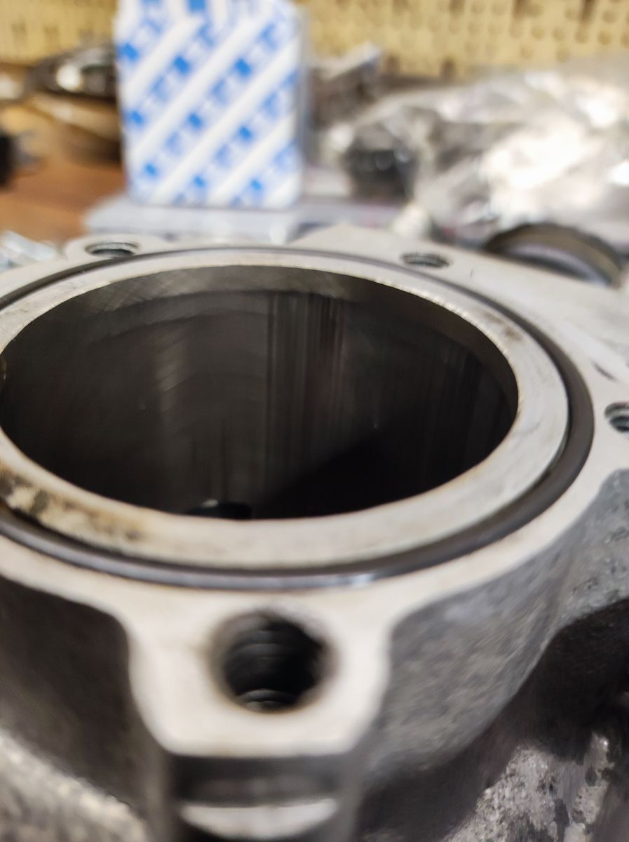

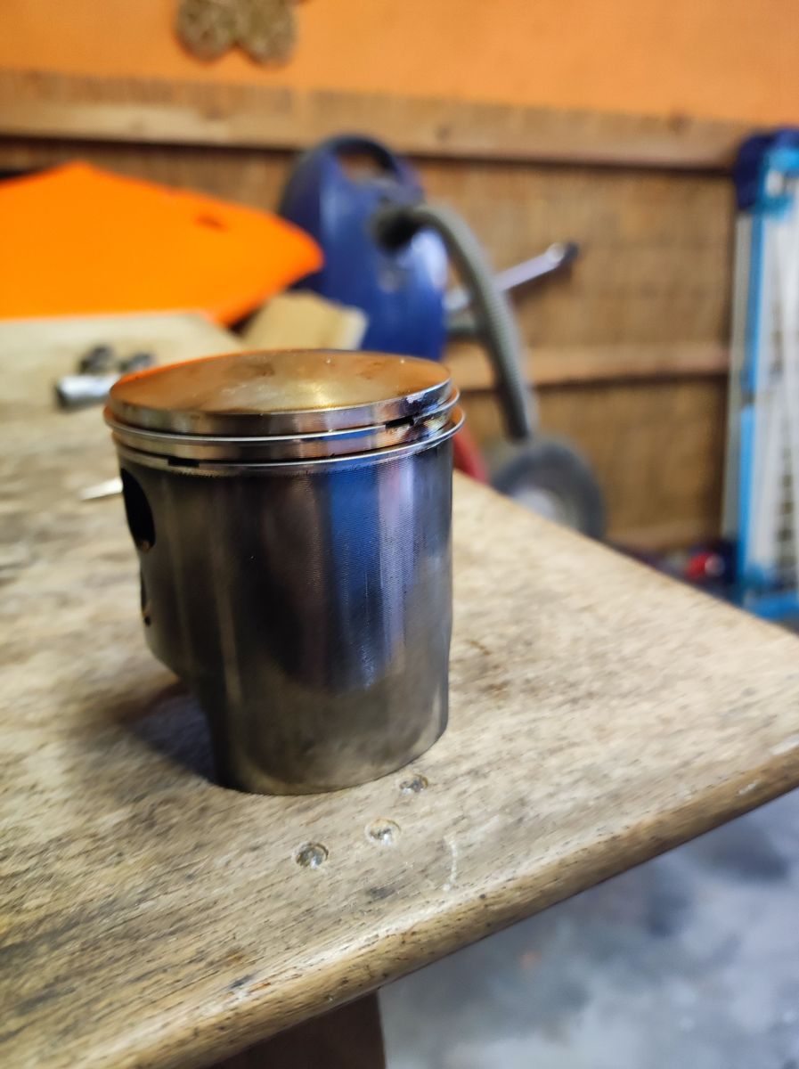

    So sieht der 2. Zylinder aus der gleichzeitig bei Powerseal mit dem 1. war. 2 Trainingstage gelaufen. Kolben ist ein Athena mit den mitgelieferten Ringen. Nikasilteufel vorhanden aber nochmal Durchhonen dann sollte er wieder funktionieren.

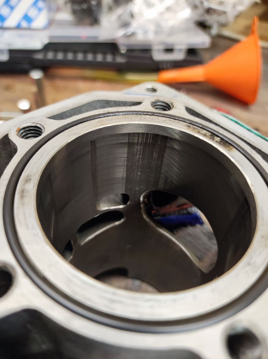

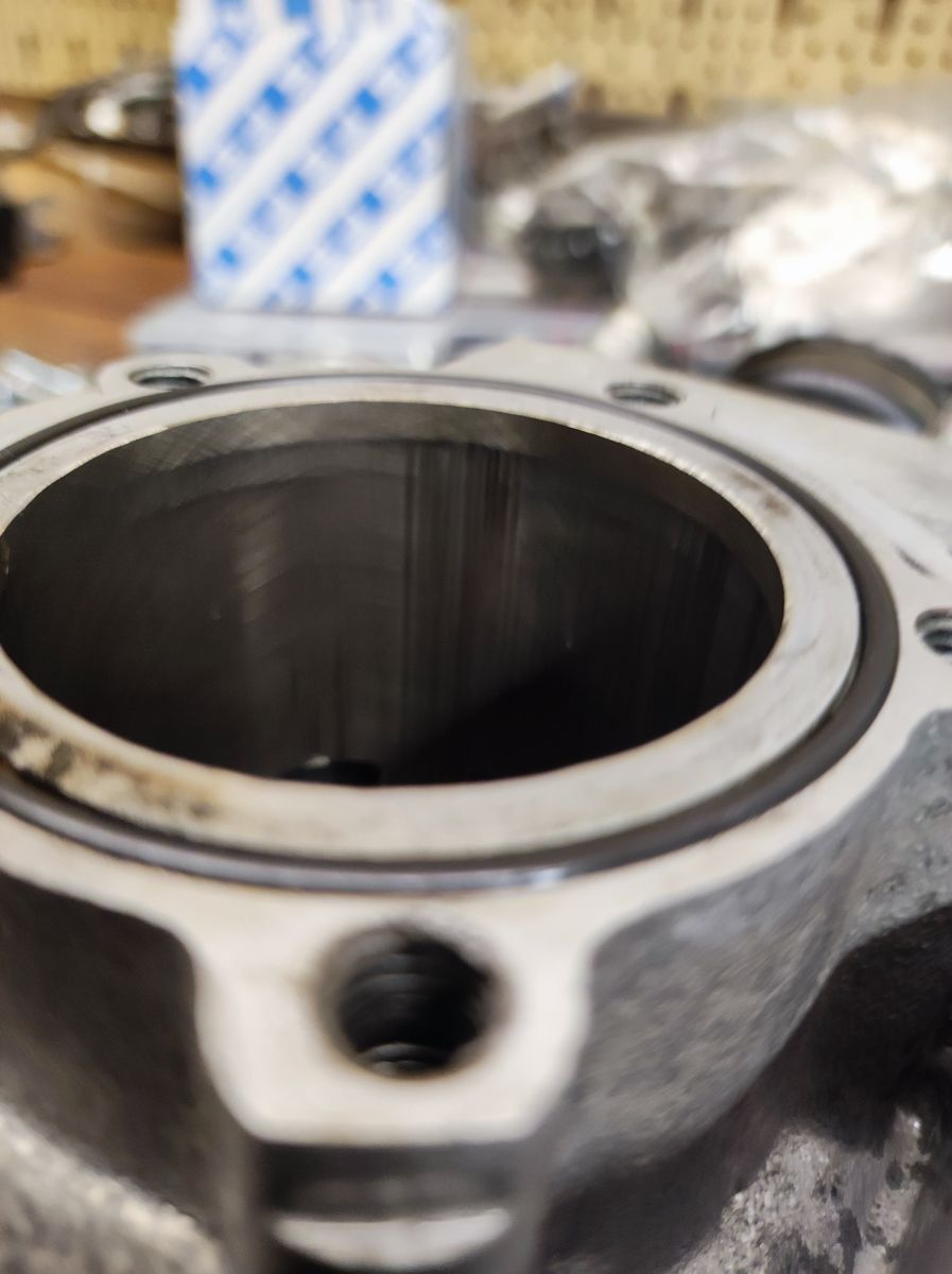

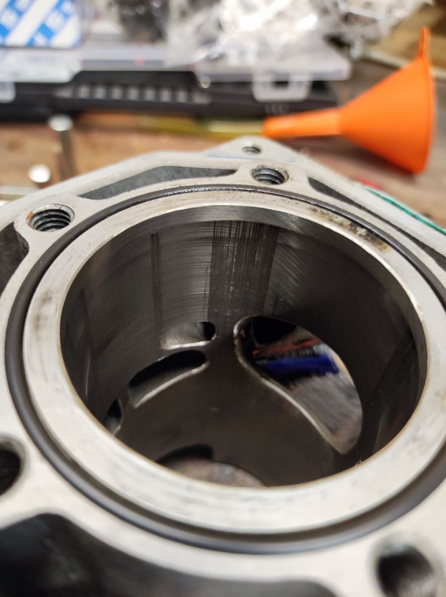

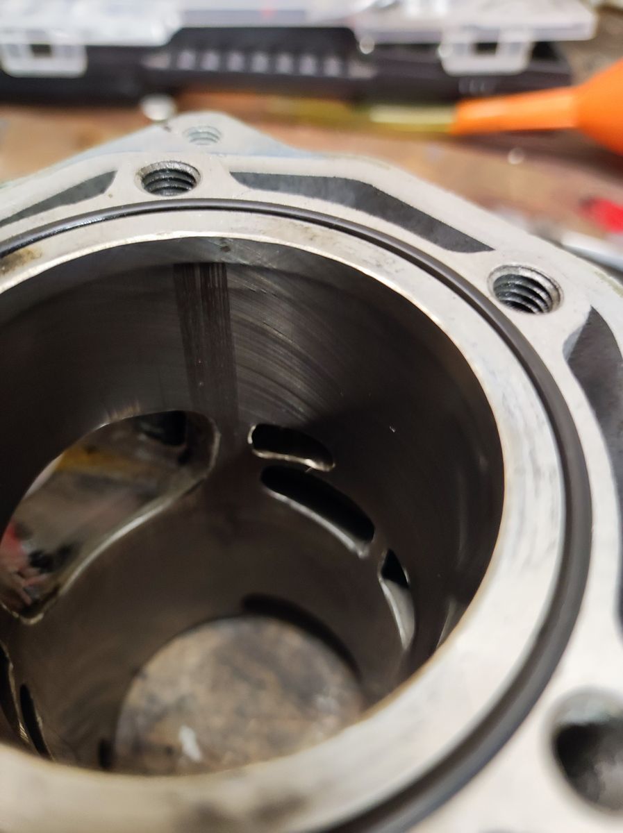

  • Anderer Zylinder mit DLC Ringen nach ca. 30 km Einstellfahrten. Kolben Vertex.
    Nikasilteufel sichtbar aber nicht fühlbar. DLC Beschichtung nicht mehr vorhanden.

  • Letzteren würde ich schon fast als Erfolg werten da der Kolben zu 100% unberührt blieb und es zu keiner Verreibung zwischen Ring und Laufbahn kam.
    Also so langsam glaube ich bei dem Problem doch eher an ein ausgelutschtes Nikasil Beschichtungsbad
  • Wahrscheinlich den obigen Zylinder erst beschichtet, und den anderen danach in dieselbe Plörre geworfen. 🤔😡

    Bin dann nicht allein habe auch mit DLC und Vertex 53,98 versucht. Leider das selbe Ergebnis wie bei euch. Anscheinend bringt es nichts da kann man goldene Ringe einbauen. Vernünftigen Beschichter finden wäre eine gute Lösung. Ist kein schönes Gefühl wenn man weiß das die Ringe kratzen bei 11000 Umdrehungen
