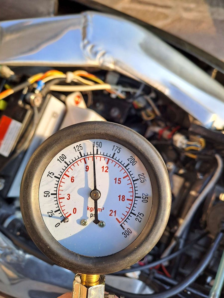

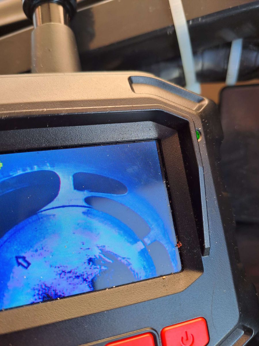

die ersten kritischen 30Km sind abgespult. Powerseal und DLC scheinen sich gut zu vertragen.
Keine Macken, keine Nikasilteufel nur ganz winzige Kratzer oberhalb des Auslasses, die beobachte ich aber auch an allen anderen Motoren (kann sein das die Ringe wegen der höheren Vorspannung hier besonders arbeiten, sieht aber alles sehr gesund aus).
8Bar mit dem Anlasser, 10Bar beim Schieben sind jetzt der Referenzwert. Jetzt noch etwas einfahren, dann heizen und vergleichen. Ich rechne aber nicht mehr mit großen Überraschungen.
