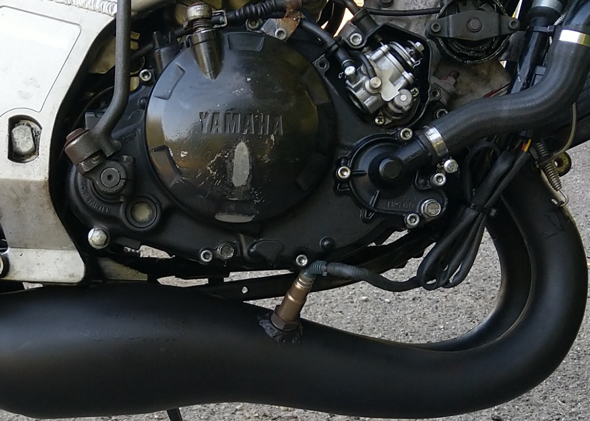

Hat ein angeschweißter Einschrauber am Belly für die Sonde irgendwelche negativen Einflüsse auf das Verhalten des 2T Auspuffs?
Arbeit auf dem Prüfstand
Okay, vielen Dank.
Hat ein angeschweißter Einschrauber am Belly für die Sonde irgendwelche negativen Einflüsse auf das Verhalten des 2T Auspuffs?Hab ich noch nie davon gehört, und wenn du dir mal so ne Lomas/Jolly von innen anschaust kannst dir auch vorstellen warum die Lambdasonde keine negative Auswirkung hat.

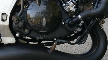

ich fahr ölpumpe und kann dir nicht sagen wieviel öl ich pro 100/0 km brauche aber ich fahr seit ende 20 anfang 21 dauerhaft mit sonde und sie misst genauso gut(oder schlecht) wie von anfang an...hab sie aber von oben eingeschweisst... so kann sie abtropfen und das schwere öl ist vielleicht auch eher unten im auspuff...(meine theorie)
