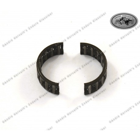

Die hier?
Rotax 122 gear box needle bearing 21x25x10 – Robyn Racing
Sind für den 122er Motor aber vielleicht passen die ja auch beim 123er ![]()
Hab aber gerade gesehen das sie momentan nicht erhältlich sind.
Ich meine bei KTM gibts die auch noch
Nadelkäfig 21x25x10 (geteilt) - KTM Musch -off-road-racing
Die hier?
https://www.robynracing.com/sh…-21x25x10/?v=d3dcf429c679
Hab grad nochmal gemessen und die lager vom 122er und 123er sind identisch.
Besten Dank dafür,auch wenn sie vergriffen sind.
Alles anzeigen
Also die Lager sind über die Hälfte billiger
und das bei KTM !
Besten Dank auch dafür!
