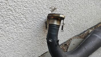

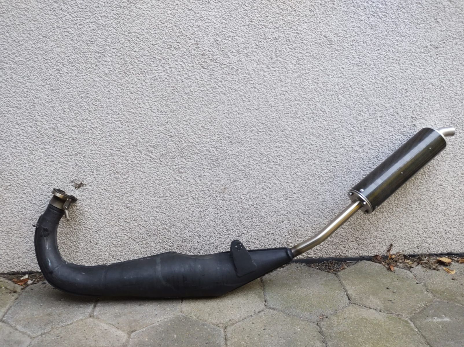

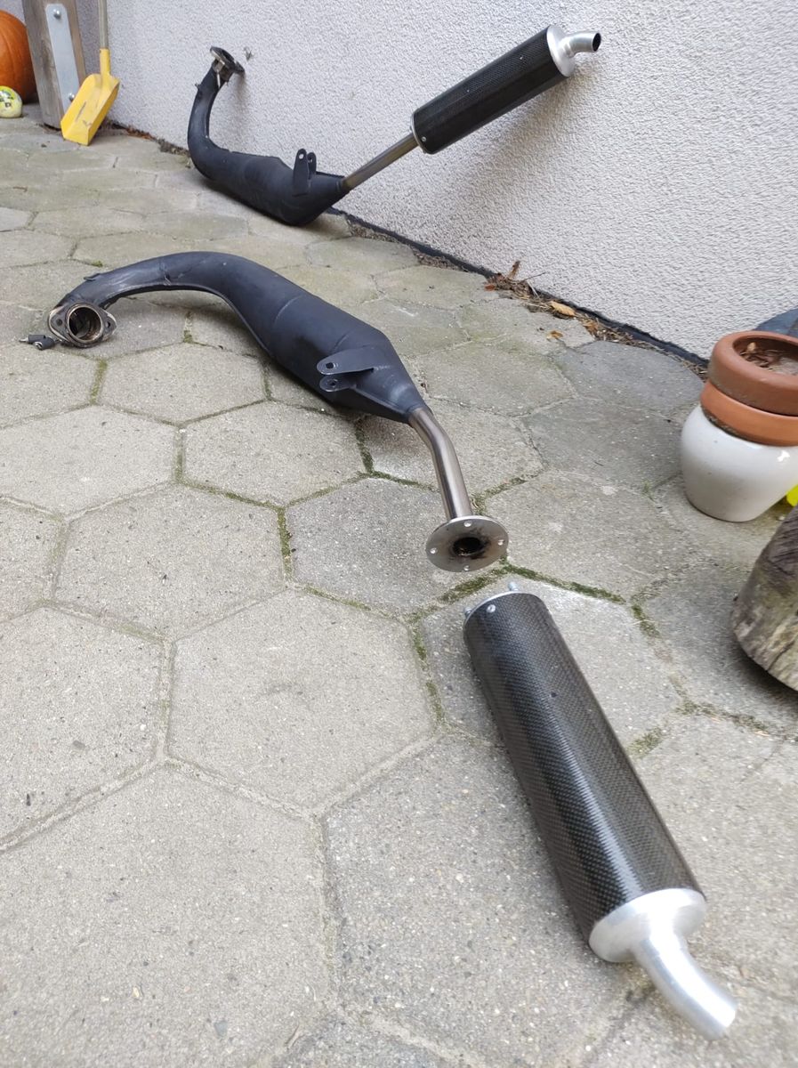

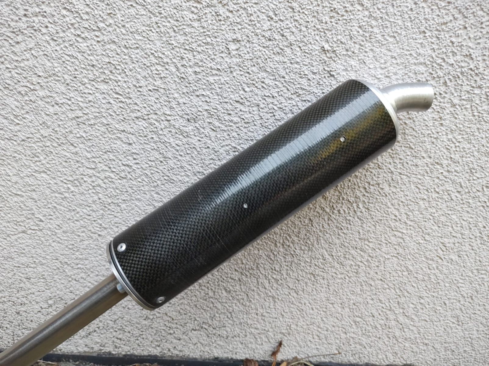

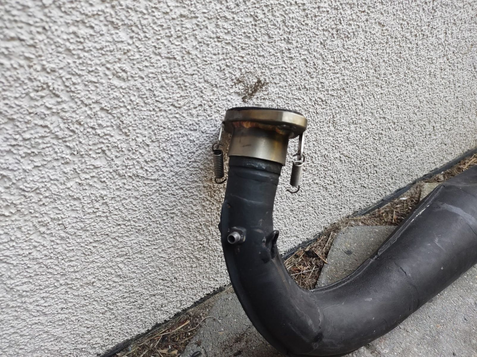

    Natürlich war ich als erstes auf der Suche nach Teilen zum optimieren, wo fängt man da wohl an? Natürlich Auspuff und Vergaser passend einstellen 😉 Eine andere Auspuffanlage war im Prinzip dabei, jedoch keine Ahnung was für eine. Habe bereits schon geschaut aber keine ähnliche gefunden. Vielleicht kennt die hier jemand?

    Wann würdet ihr die Kolben tauschen? Bzw wann sollte man diese Motoren überholen? Kennt jemand diesen Auspuff?
