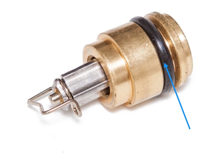

  • Was ist da für ne Vergaser drauf?
    Ich hatte mal das Problem, dass der oring zwischen gehäuse und Schwimmernadelventil-Einheit defekt war, somit auch unkontrollierte spritzufuhr..

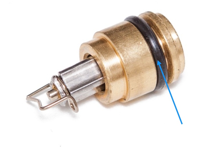

    Ich fahre einen Mikuni TMX38 Vergaser.
