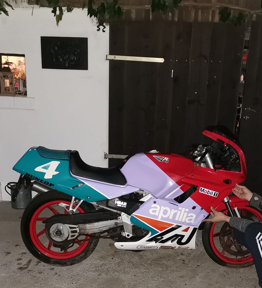

    Vor ungefähr zwei Wochen habe ich mich dazu entschlossen mal was neues zu wagen, in diesem Falle Zweitakter. Fasziniert war ich schon immer von diesen Drehzahlorgien, habe aber auch Respekt davor. Als Student mit irgendwo begrenzten Mitteln stellen sich mir die Haare auf, wenn von Kolbenklemmern nach 800km gesprochen wird (natürlich ist das nicht die Regel). Das Modell der Wahl ist eine (bzw zwei..gabs im Paket..) Aprilia RS125 (frühe, 1992/1993, mit dem Rotax 123). Ich konnte mich noch nicht viel mit denen vor Ort beschäftigen, da die Uni in Würzburg gerufen hat..Plan ist eine Aprilia für Rennen (und vlt ebenfalls für die Straße ) aufzubauen. Fände es zu Schade nur dreimal im Jahr auf Veranstaltungen zu fahren.. Die letzten Wochen habe ich damit verbracht mich einzulesen und war dann doch irgendwo über die Komplexität oder die Vielzahl an Möglichkeiten überrascht. Dieses Forum hat sehr interessante und detaillierte Berichte und vor allem, so scheint mir, einen respektvollen, netten Umgang. Sehr schön.

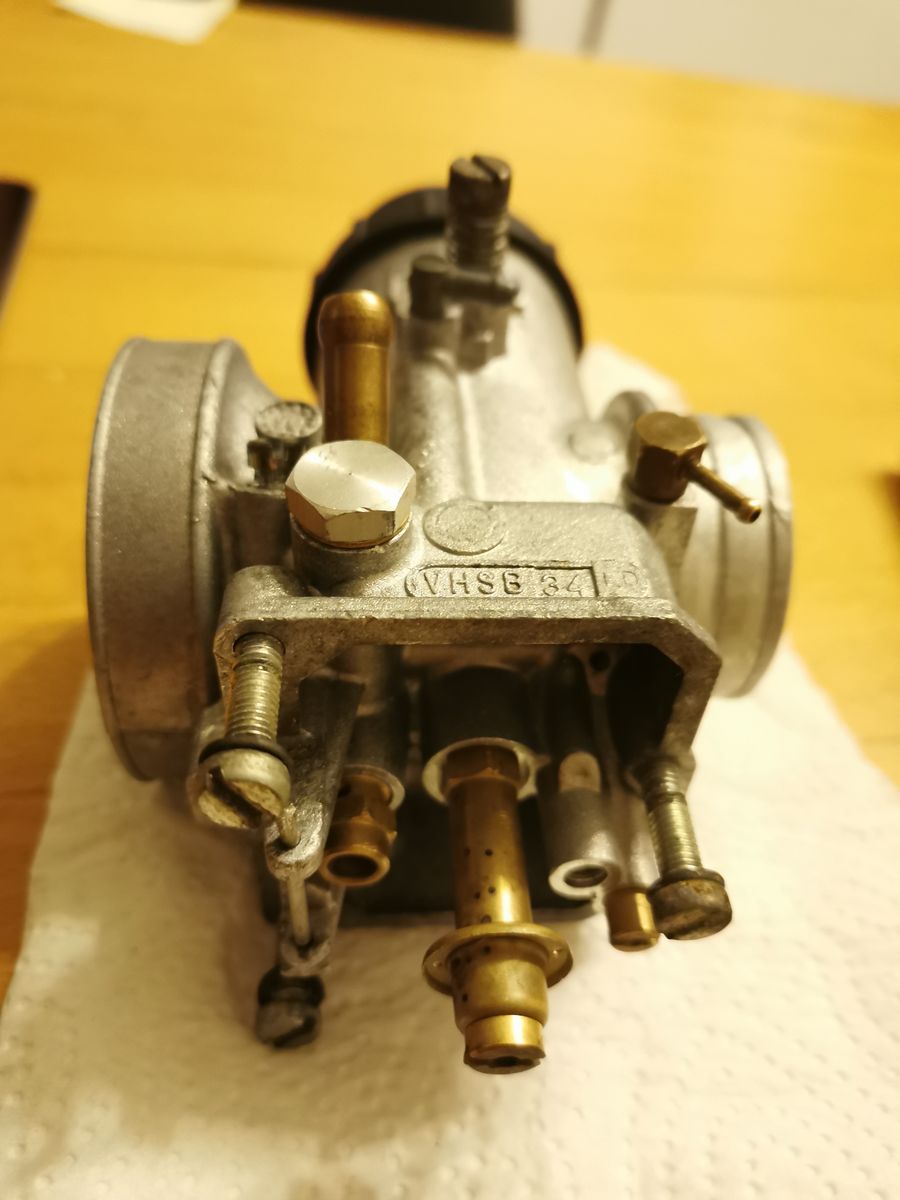

    Mein Plan für die RS wäre: Motorrad für Straße und gelegentlichen Rennen. Das heißt, ich brauche keinen reinen Rennmotor, sondern vielmehr einen verbesserten, standfesten Serienmotor. Da die Thematik neu ist würde ich mich sehr über eure Fachkenntnis freuen. Schreibt mir gerne mal, was ihr am 123 Rotax verbessern würdet. Vergaser sollte der 34er sein (muss nochmal nachmessen). Motor wird komplett gemacht, mit allen Lagern, Kurbelwelle etc. Welches 125er Kit würdet ihr empfehlen? Gerne würde ich mich auch mit Fachkundigen (am besten aus der Region Heidelberg/ odenwald...) in Verbindung setzen. Finanziell sind wie gesagt irgendwo Grenzen, aber mir ist bewusst, dass es nicht billig ist. Tatkräftige Hilfe würde ich, falls angeboten, natürlich in Form von Bier oder auch in Peseten ausgleichen.

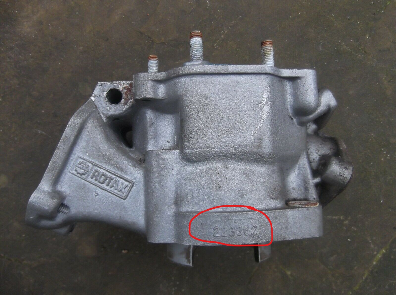

    Zylinderseitig wird es schwierig, Die nachbau Big Bore sind nicht zo dolle, Mitaka Zylinder haben große Toleranzen und somit passiert es, das man ein Exemplar mit Haarsträubenden Steuerzeiten erwischt.
    Es gibt 125cc Italkitzylinder, da musst du aufpassen das die einen Bohrungsdurchmesser von 54,0x mm haben, es gibt auch Italkit mit 54,5mm, da wirds schwierig Übermaßkolben aufzutreiben.
    Generell ist der Originalzylinder der beste.
