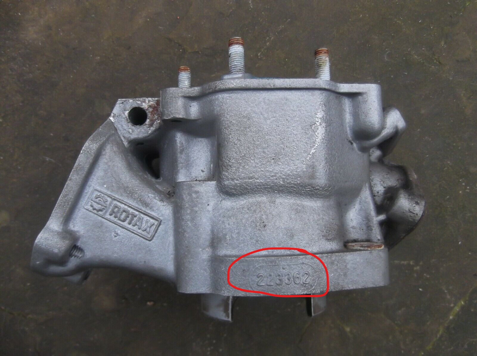

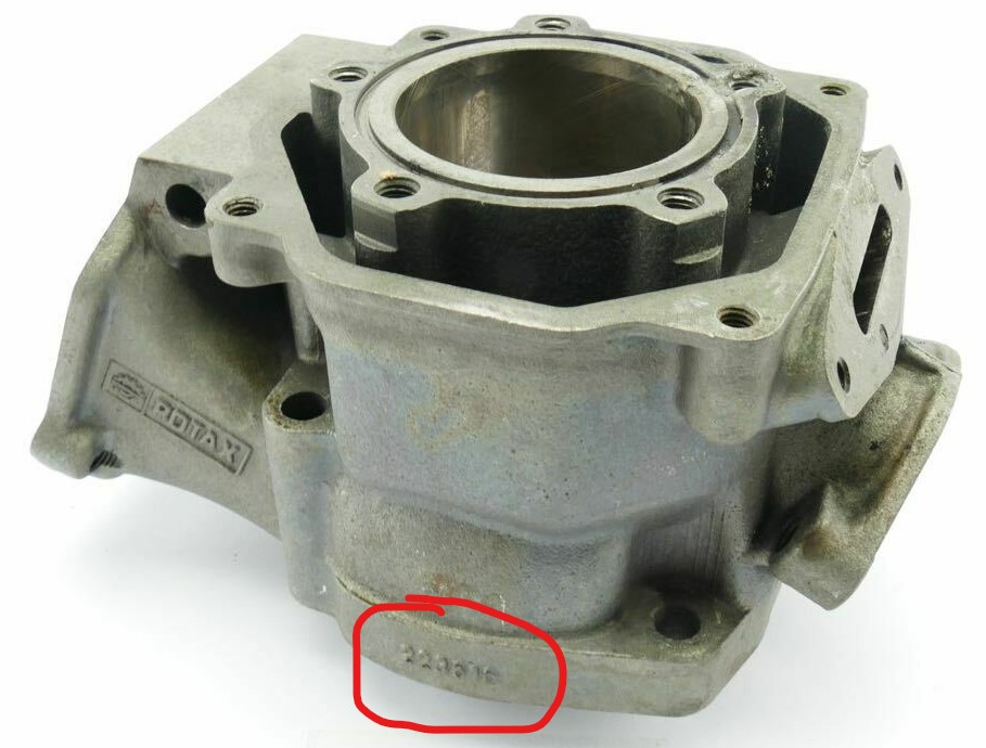

Kleines Detail am Rande:
Wenn du den Zylinder mit Nebenauslässen (223616) in die Sintesi einbaust ist das nicht ganz original.
Die Sintesi hatte noch den Zylinder ohne Nebenauslässe (223362).
Nur falls du auf Originalität wert legst ![]()
Und einen gewissen Einfluss auf die Steuerzeiten hat's natürlich auch, frag mich aber nicht wie viel.
VG

Schonmal danke für die ganzen Infos! Werde es mir morgen mal genauer durchlesen.
Mit der Originalität hast du natürlich recht, aber mir ist das Leistungsplus (sollten knappe 3 PS sein) "wichtiger" als 100 prozentige Originalität. Plan ist ja, die gesamte Technik der Futura umzupflanzen. Wie gut das funktioniert und welche eventuellen Probleme auftreten, werde ich natürlich berichten.

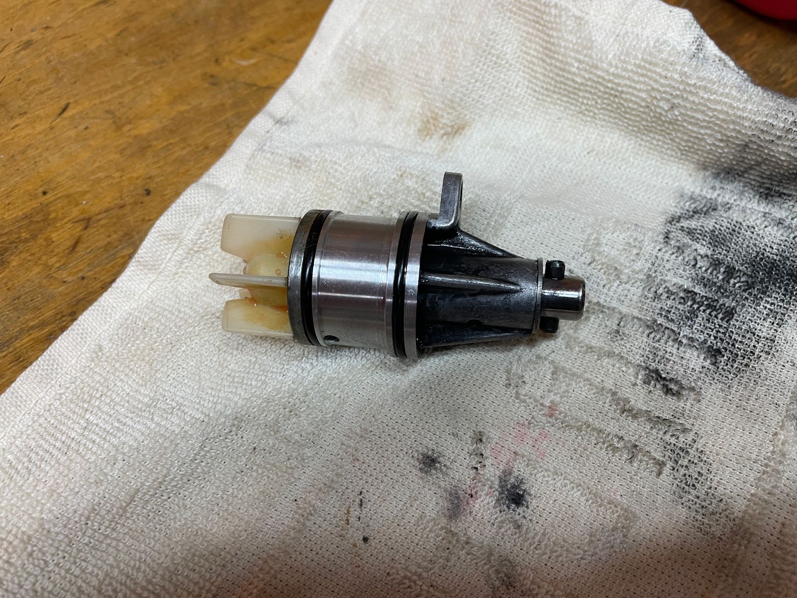

Alles anzeigenWasserpumpe:
Im Beitrag unten gehts um die 122er Wasserpumpe. Die 123er ist sehr ähnlich. Einen "Komplett-Reparatursatz" kenne ich nicht.
Die Wasserpumpe kann man aber komplett in ihre Einzelteile zerlegen. Erneuern muss mal also nur, was auch kaputt ist.
-Die Dichtringe - Wellendichtringe 10x26x7 und O-Ringe 26,7x1,8 - sind für 122er und 123er gleich --> sollte noch verfügbar sein.
-Die Welle kann man ggf. "umdrehen", wenn sich die Wellendichtringe auf der "Wasser-Seite" schon eingearbeitet haben. Ist NICHT identisch zum 122er
-Das Pumpenrad ist m.E. sehr stabil. Wenn's noch gut ausschaut einfach wieder einbauen. Ist identisch zum 122er.
-Das Zahnrad ist nicht identisch zum 122er. Das ist wohl der größte Engpass falls es "kaputt" sein sollte.
-Pins und Gehäuse (gebraucht) z.B. hier: klick Das Gehäuse ist NICHT identisch zum 122er.
Falls andere nach neuen O-Ringen für die Wasserpumpe suchen, Radical Racing hat ein Set, zum sehr guten Preis!

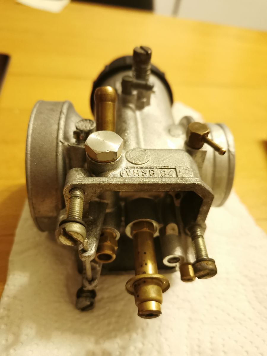

Bin am Vergaser zerlegen, sieht alles ordentlich aus und denke mir nichts großartig.. Irgendwann sticht mir der Stab für den Schwimmer in die Augen... Die haben tatsächlich bei der "Überholung" vor 20 Jahren den Schwimmer vergessen einzubauen.. Kein Wunder dass sie schlecht lief danach.. Dann wäre auch das Misterium gelöst.
Weiss jemand von euch zufällig welcher Schwimmer in dem AF1 Futura Motor (laut Hartrusion bj 90) verbaut wurde? Gibt mehrere Gewichte zur Auswahl von Dellorto..
Anbei ein sinnbildliches Bild des gereinigten und revidieren Vergasers, noch ohne Schwimmer..
Zum Futura Setup gehört m.W. der Schwimmer mit 9g.
VG
Top, das war auch meine bisherige Information. Danke👍
