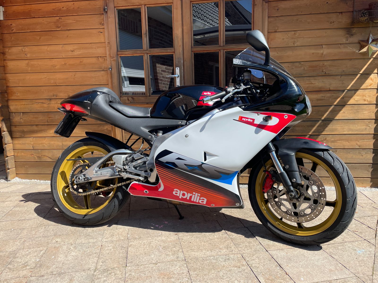

    Daher ging es dann erstmal ans Zerlegen, Rahmen und Schwinge polieren, Bremse überholen, etliche Teile neu gepulvert usw., der Scheinwerfer wurde ersetzt und die Elektrik für die Beleuchtung instand gesetzt, so dass die RS zumindest technisch erstmal wieder fit ist.
    Mittlerweile sieht sie so aus:

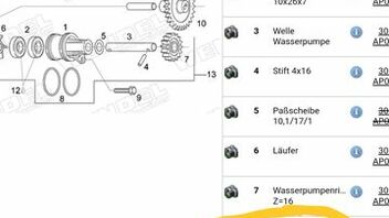

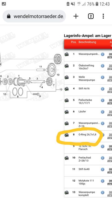

    Die O-Ringe haben 26,7 x 1,8 laut AP ET-Liste.
    Mal sehen wie man die Sicherungsstifte der Welle aus der Welle bekommt.

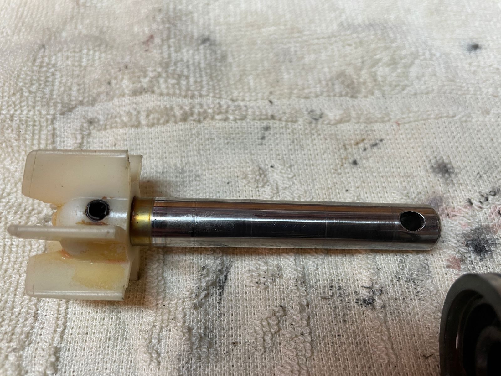

  • So, Frage geklärt. Die Welle hat minimale Spuren, spürbar ist nichts davon - passt das mit neuen Wellendichtringen?

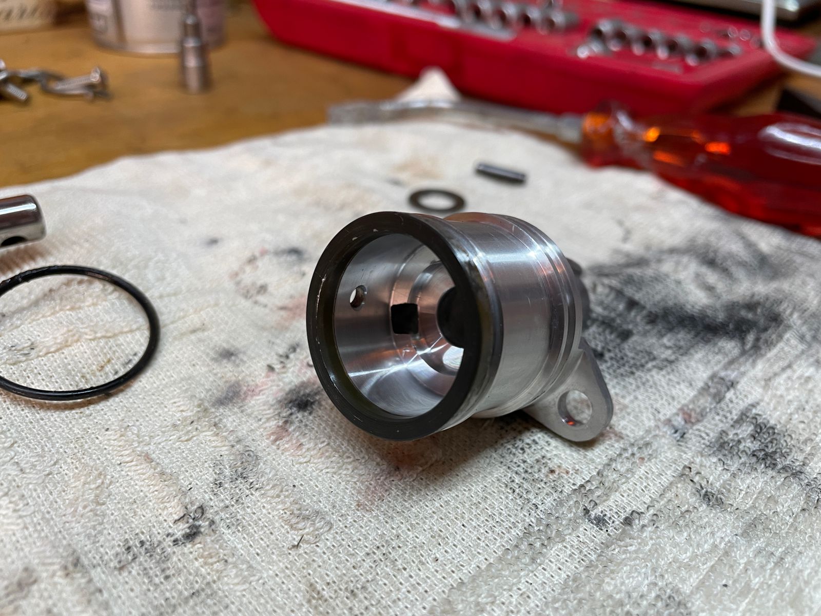

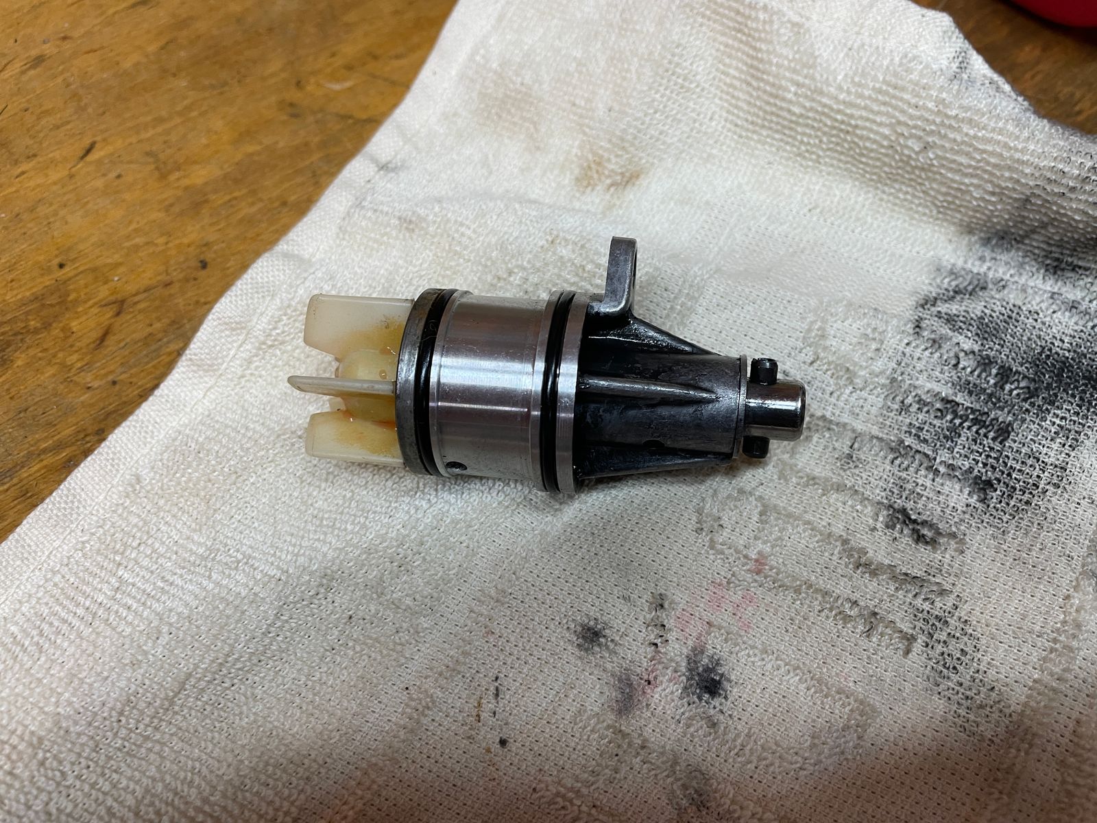

  • Ja, so auch mein Verständnis der ganzen Sache. Neue Wellendichtringe und O-Ringe sind bestellt, kommt dann alles wieder zusammen und dann mal gucken. Wasserpumpegehäuse ist ultrageschallt, die Welle ziehe ich nochmal sauber ab und dann sollte das passen:
  • Die O-Ringe sind Nummer 8
    Upps ... zu spät :nuts:
  • Beim 123er ist die Welle symmetrisch. Ich hab sie einfach umgedreht sodass die besseren Oberflächen jetzt auf der Seite mit den Wellendichtringen sind. Weiß jetzt aber nicht ob die Welle beim 122er auch symmetrisch ist.
    Der Stift beim Pumpenrad ging bei mir nur mit viel Kraft raus. Das Pumpenrad ist aber stabiler als ich gedacht hätte. Da kann man sich schon rantrauen...
