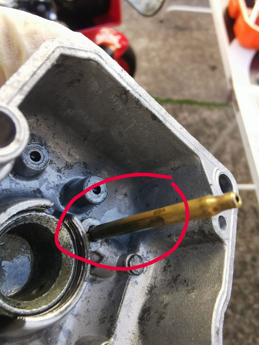

    Okay, dann kann das auch ausgeschlossen werden. Vlt eine Frage zum Schwimmer. Ein neuer Schwimmer sollte ja eigentlich entsprechend funktionieren, oder ist es "normal" an Aprilias den Schwimmer einzustellen? Habt ihr da Erfahrungswerte? Ich kenne das von älteren Maschinen teilweise, würde mich aber wundern, wenn das bei den Baujahren noch normal ist.
    Und zum Überlaufrohr, dass hab ich mir zugegeben nicht angeschaut. Wer denkt auch an so etwas?! :thinking_face: Das ist nicht austauschbar oder? Also direkt mit der Schwimmerkammer verpresst. Edit: hab gerade deinen Beitrag vom letzten Jahr gesehen. Jetzt bin ich sehr gespannt!
    Wo hast du die Schwimmerkammer gekauft? Bei Steine?
    Top, dann kann der Schwimmer schonmal ausgeschlossen werden. Der Schwimmer ist nicht undicht, hab ich kontrolliert. Kenne das Problem noch aus Herkules-Zeiten (K103S), die guten alten Metallschwimmer.... :face_with_tears_of_joy:
    Mit der Dichtung ist auch ein sehr guter Tipp, werde ich überprüfen! Sollte jedoch drin sein, hab es entsprechend dem Bild zusammengebaut.
    Weisst du zufällig verlässlich welches Nadelventil in den VHSB34LD reinkommt? Ich bin gerade am überlegen ob das der Fehler sein. könnte...
    Die Kurbelwelle ist eine Geschichte für sich. Ich hatte den Motorenbauer darum gebeten, direkt die Lager mit einzubauen. Der Abstand zwischen Kurbelwellenwange und Lager war jedoch zu gering, scheinbar war die KW in ihrem Leben schonmal in Bearbeitung...:/ Er hat deswegen eine "Unterlegscheibe" vermessen und dazwischen gelegt. Kurzum, die war wohl minimal zu dick. Oder er hat Werte einer RS Welle genommen?! Fehler passieren. Anderen genauso wie mir, am Ende lernt man für die Zukunft. Und an der Aprilia habe ich definitiv nochmal viel gelernt. Der 123er ist wirklich eine Sache für sich. Dennoch, hochinteressante Technik für die Zeit. Was mich an der ganzen Geschichte stört ist, dass mir das beim Vermessen des Lagerspiels hätte auffallen müssen. Ich verstehe bis heute nicht warum ich das nicht selbst ausmessen konnte. Vlt brauche ich doch noch genaueres Werkzeug... Aber gut, ich hab mir schließlich Hilfe gesucht und der hat nochmal die Kurbelwelle und Lager auseinandergenommen und alles korrekt vermessen (bestätigt dass der Abstand nicht korrekt war) und mir zusammengesteckt (inklusive Getriebe, das lässt sich ja leider nicht unabhängig voneinander einbauen im Rotax 123.
    Zum Vergaser, die Innereien sind teilweise neu, da ja einiges auch fehlte... zb auch das Nadelventil. Interessant wäre auch hier, was ist der korrekte Wert des Nadelventils? Ich habe ein 300er drinnen. Müsste auch vorher drinnen gewesen sein, deswegen habe ich mir daran orientiert. Vielleicht liegt hier der Hund begraben. Die Vorbesitzer haben ja offensichtlich sowieso an dem Vergaser herumgemurkst...wobei ich mir nicht vorstellen kann, dass jemand die Größe des Nadelventils ändert. Kommt da ein kleineres Nadelventil rein? Ich finde auch hier leider keine wirklich verlässlichen Infos. Aber das 300er sollte glaube ich passen.
    Mit offenem Hahn tropft sie auch. Überlauf werde ich auch kontrollieren sobald ich wieder drankommen. Danke für den Tipp!
    Ich hatte den Schwimmerstand entsprechend dieser Anleitung kontrolliert und versucht einzustellen. Sind die Werte korrekt? https://www.vortex-rok.com/ges…news_campionati/88_40.pdf Für den VHSB wird ein Schwimmerstand zwischen 11,5 und 10,5 mm angegeben,

    Update zu meiner AF1, sie ist mittlerweile fertig und getüvt. Mit dem Kasten Bier wurde es also leider nichts ( @TanteKähte), allerdings war ich auch ein halbes Jahr im Ausland... Die ersten Fahrversuche wurden ebenfalls schon unternommen, scheint alles zu funktionieren. Eine Sache bereitet mir jedoch Kopfschmerzen, und zwar der Vergaser:
    Verbaut ist der Dellorto VHSB 34LD
    Mit einer K57 Nadel und einer 155mm Düse, also soweit normale Werte. Mit der Bedüsung muss ich im Laufe der Zeit schauen, vlt muss ich die nochmal anpassen. Probleme macht mir der Überlauf, es läuft quasi immer Benzin aus dem Überlauf und nicht zu knapp. Leider hatte der Vergaser keinen Schwimmer als ich das Motorrad bekommen habe (fragt nicht...alles war zusammengebaut...die müssen das tatsächlich den vergessen haben und als Resultat einen Klemmer bekommen haben..).
    Den VHSB 34 LD gab es ja in etlichen Maschinen, jedoch oft mit leicht geänderten Werten. Ich habe einen neuen, 9g Dellorto Schwimmer eingebaut, sehe aber, dass es den auch mit 8g oder anderen Gewichten gab. Weiss einer von euch mit Sicherheit, was für ein Schwimmer in der Futura (1991) verbaut war? Ich habe versucht den Schwimmer einzustellen, aber muss letztendlich nach stundenlangen hin und her sagen, dass es bislang nicht klappt, entweder sie lässt es über den Überlauf raus, oder bekommt nicht genug Sprit um fahren zu können (im Stand tropft es dann nicht mehr). Oder habt ihr irgendeine andere Idee, warum es über den Überlauf rausdrückt? Es kann doch nur am Schwimmer und dem entsprechenden Benzinstand liegen?!
