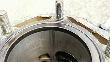

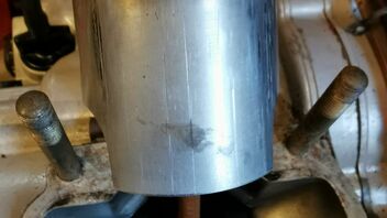

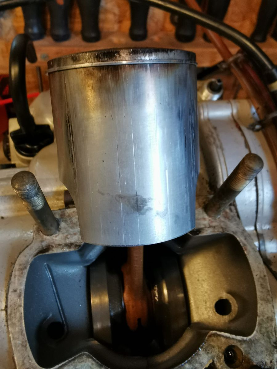

    Sooo, erstes Update: Motor ist raus, bin begeistert von der Zugänglichkeit, bin da schlimmeres gewöhnt :winking_face: Zustand ist soweit okay, wie man unschwer erkennen kann, hat der Kolben geklemmt. Soviel zu "der Motor wurde vorm abstellen gemacht", naja hab damit gerechnet. Werde mich wohl heute um Ersatz von Grün bemühen. Pleul und Pleulspiel sind top, immerhin das.
