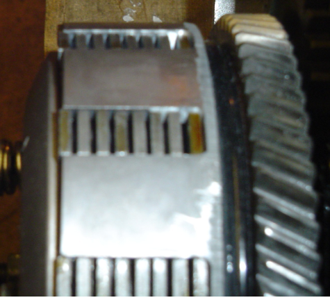

Der Kupplungskorb ist eigentlich für 8 Scheiben. Für mich sieht es auch so aus, als müsste nur hinten was weg. Dünnere Anlaufscheibe z.B.
