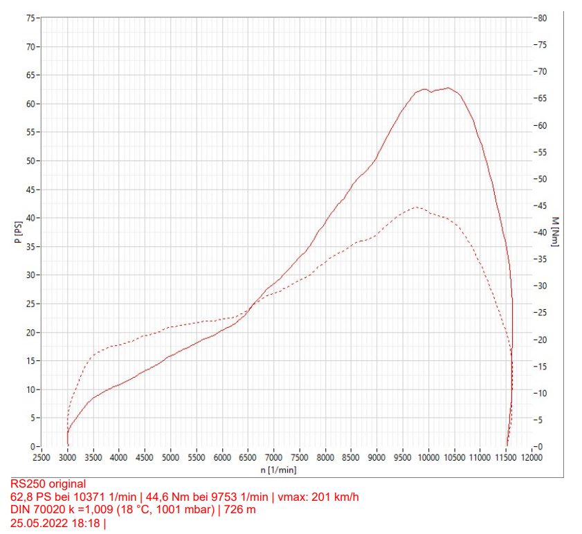

  • Auf der Rennstrecke drehen die alle zwischen 12' und 13', ich find das eher moderat für die Leistung
    Icke dreh lt. DZM nur im 2. mal knapp über 12. In den höheren Gängen geht darüber einfach nix mehr vorwärts. Genaugenommen muss man von den Drehzahlen die das Cockpit anzeigt etwa 1000 U/min abziehen. Darum peakt meine bei 10.400 und fällt ab 10.600 stramm ab. Bei 11.500 sinds noch 35PS.

  • Jorki,
    ich denke aber wenn der Auspuff richtig heiß ist dreht die ggf noch etwas weiter hoch. Irgendwie sieht die Spitze so etwas komisch aus. Bis 10k ganz gut, aber auf der letzten Schieberstufe kommt nimmer viel mehr :nixweiss:
    Hast du bearbeitete Schieber? Wenn du magst könntest meine mal probieren, liegen eh nur als Reserve rum.
    Edit zur Drehzahl: Meine Schaltdrehzahl ist ziemlich genau 12000 am DZM, das sind per Signalgenerator rund 11400. Darüber wirds auch bei mir zäh. Allerdings dreht sie auf der BAB dann doch nochmal bis knapp 12500, also rund 11800, bei den dann anliegenden 195kmh nach GPS müssen dann immer noch mindestens 50PS sein.

  • Jorki,
    Auspuff müsste warm genug gewesen sein. Ok, die Ventilatoren haben die Birnen mitgekühlt. Aber ob das nun das Ergebnis ernsthaft beeinflusst :nixweiss:
    Sind unsere Schieber drin die in anderen Motoren genug Leistung freisetzen. An meinen Motoren kommt auf der letzten Schieberstufe nie besonders viel. Andererseit ist das kleine Plateau zwischen 9.400 und 10.500 doch gar nicht so unsexy. :aha: Und wenn ich sehe dass ich bei 9.000 schon über 50PS liege und Hennings stärkerer Motor noch darunter dann ist schon klar dass sein Mopped schneller geradeaus fährt; ich aber mit dem Seriengetriebe in Assen z.B. auf im 2. auf die Gegengeraden und im 3. auf S/Z hinaus erstmal Schub opfern müsste :nixweiss:
    @ jorki... das ist aber nicht die Hinterradleistung, oder?
    70PS wäre n bissl viel für n Motor mit na alten Arrow, Serienköpfe auf unbearbeiteten Zylindern, mit Serienairbox und Serienzündung. :nixweiss:
