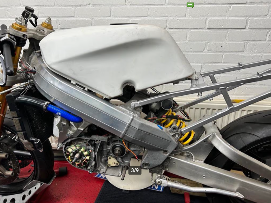

Ich werde eine RJ03 R6 Schwinge um/einbauen. Hier ein Netzfundstück dazu von Marktplaats.nl. Dieser Umbau hat allerdings die Umlenkung rausgeworfen. Das werde ich so nicht machen. Ich baue den Anbaupunkt an der Stelle der originalen Mitoschwinge ein.
