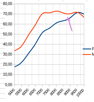

    Zunächst möchte ich versuchen, diese "Delle" in der Leistungskurve wegzubekommen:
    Die Original-Zünd-Kurve hat IMHO zu wenige Stützpunkte, in dem Bereich geht die ja schon auf 11 Grad. Vielleicht ist etwas früher besser.
    Zudem denke ich, dass eine Optimierung der Walzen-Öffnungszeiten auch im Serientrimm Sinn macht, ich habe das Gefühl, die reagiert zu träge!

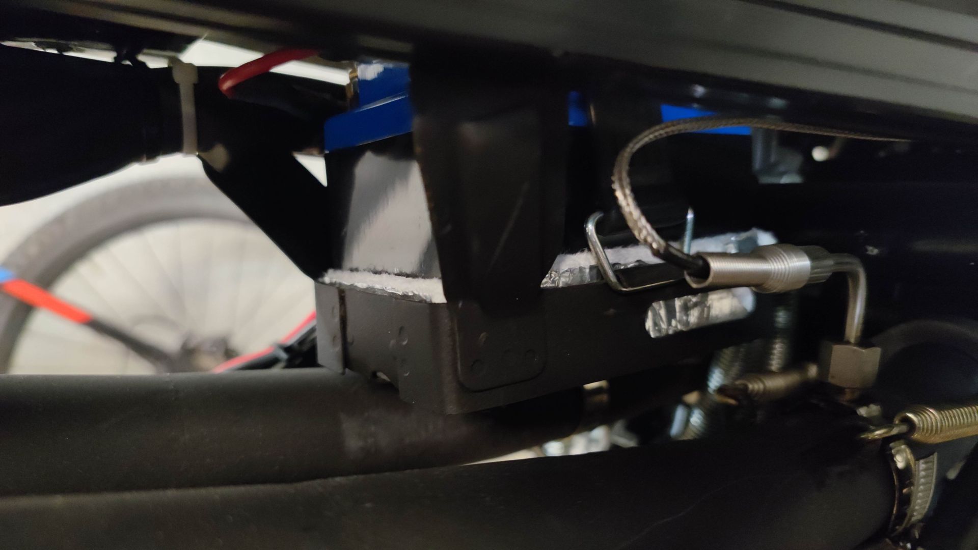

    Schön wäre aber, wenn mir jemand auf die Frage antwortet, wie das bei Jolly mit dem Hitzeschutz unterm Tank aussieht. Habe ich ja noch gar nicht gegen Jollys entschieden. Braucht man den Schutz nicht?
  • zeig mal deine Prüftandsläufe würde mich interesseieren
    Hat er schon gemacht: Guckst Du hier, etwas weiter unten auf der Seite 8!
  • Ich habe kein Hitzeschutz befinden Jolly's und bis dato funktioniert es. Wichtig ist eher was für eine Batterie hast du in der Halterung sitzen. Die wird recht warm/heiß, ich habe die original Halterung sehr einfach angepasst das die Batterie ca 7-10cm höher liegt und somit das Problem dicke Backen bei einer Li-Ion Batterie zu vermeiden. Bei der Blei Batterie hatte ich sowas noch nie.
  • So kann es aussehen und dies funktioniert sehr gut.
  • super :thumbs_up_medium_dark_skin_tone: . Ich wollte eine kleine LiIo in den Bürzel legen.... Mal sehen
    ich habe einen Panasonic Laptopakku im Bürzel, den habe ich seit 2015 noch nie aufladen müssen... die besten Batterie die ich je hatte

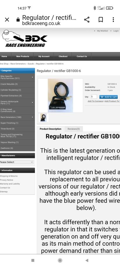

    pass halt auf wenn du eine Lilo einbaust, wenn dein Regler mal zu viel Spannung liefert dann brennt dir die Karre gleich an Ort und Stelle ab...
  • Der Regler ist ganz gut, fahre ich in zwei RGs, kann die Ladespannung frei einstellen.
