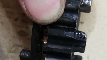

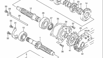

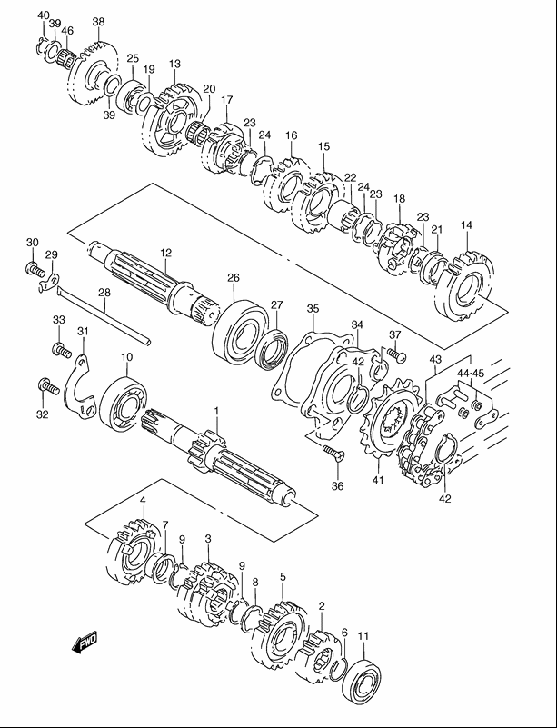

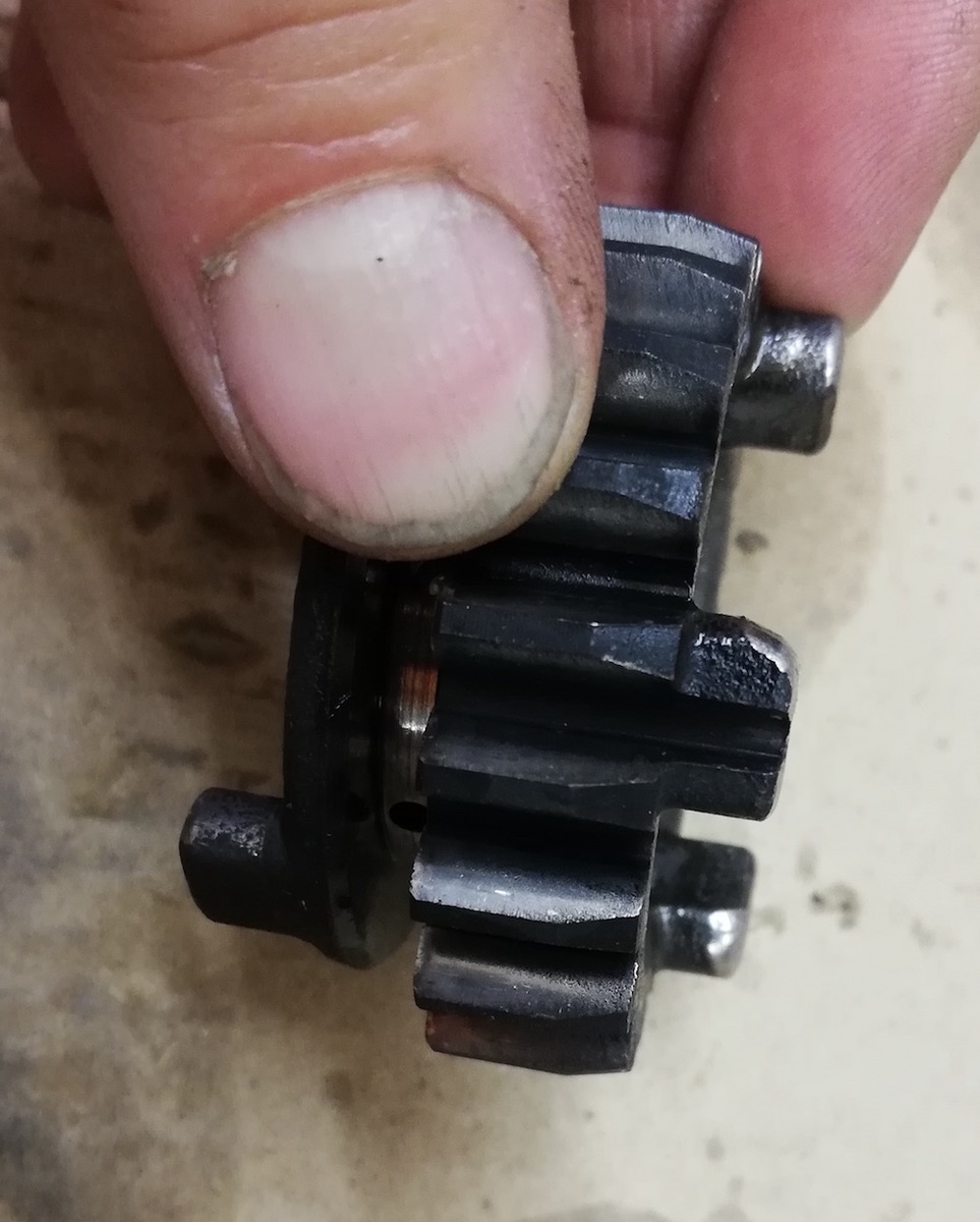

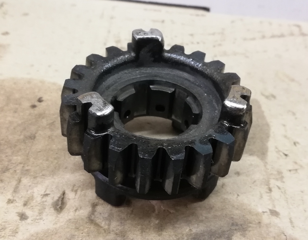

    Dadurch das ja meine 1. Getriebeöffnung ist und dementsprechend null Ahnung hab - hab ich mich auf Youtube vorher schlau gemacht. Hab dazu ein Video geschaut wo 2. Gang rausspringt und genau die Dornen von einem Gangritzel (Nr. 18)über eine Schaltgabel in ein anderes Ritzel (Nr.14) geschoben werden und dieses mitnimmt. Diese Dornen sind bei genauso ausgeschlagen (kein 90° Winkel mehr, sondern abgerundet bzw. ein Dorn hat fast einen 45° Winkel. Ebenso sind die Kerben des 2. Gangs (Nr. 14) schon ausgeschlagen - Fotos kommen noch.

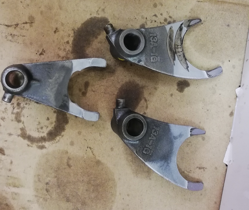

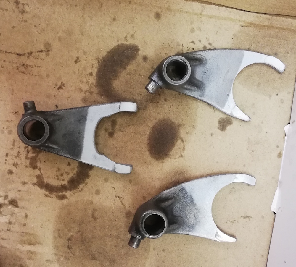

    Im Prinzip ist mir alles klar - bin jetzt auch schon einige gescheiter als vorher. Frage ist jetzt was soll ich alles neu machen? Die Schaltgabel die das besagte Ritzel (Nr. 18) herumgeschoben hat ist auch angeschliffen und das steht auf meiner Liste zum neugeben. Sonst?? die ganzen Segeringe? Das Nadellager vom Ritzel (Nr. 20) für den 1. Gang hat ein ein kleines Spiel - ist das normal?? Die Kerben für die Dornen für den 1. Gang (Nr.13) sieht man auch schon Gebrauchsspuren.....

  • Die Schaltgabeln Kann man messen, was dicke und was Spiel angeht. Letzteres ist Sinnvoll wenn du die neuen Verschieberäder da hast.
    Optisch sehen die Schaltgabeln nicht so wild aus mMn.

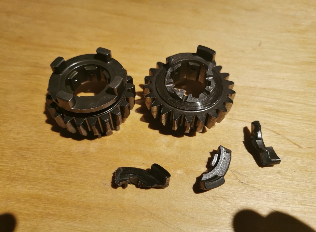

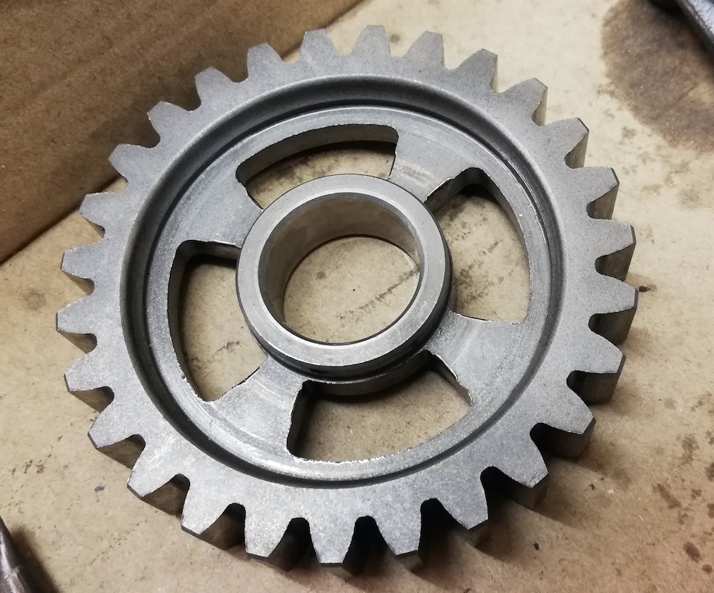

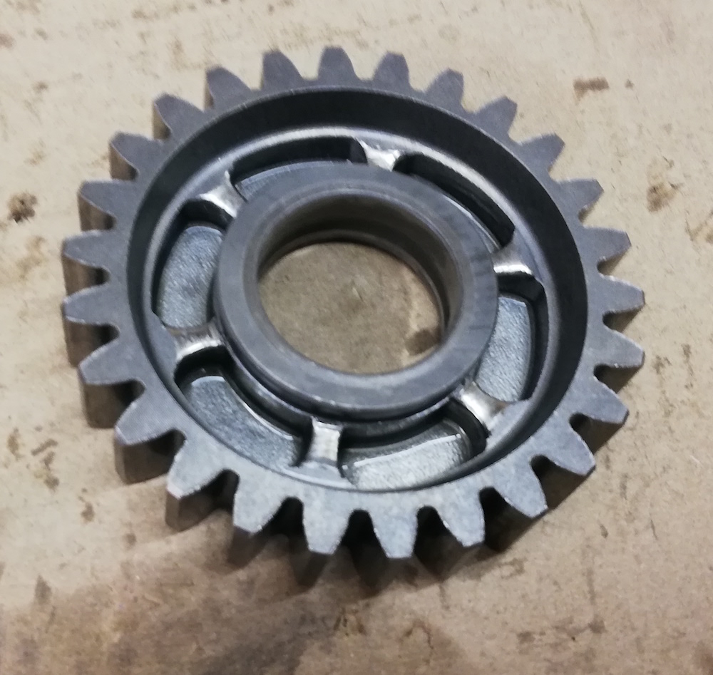

    Außerdem ists bei Roberto direkt deutlich günstiger und (sefern vorrätig) in 24 - 48 Stunden da. Nadel Lager, Clips usw würde ich auf jeden Fall auch erneuern. Mach auch jeden Fall das 5. Gang Rad auch neu Meins hatte 0 erkennbaren Verschleiß und sah 1 / 1/1/2 Stunden später so aus (gibt's auch bei Roberto bzw hat er bei Bedarf das komplette Getriebe im Angebot, je nach Zustand vom Rest würde ich das evtl auch in Erwägung ziehen) :
  • Mach auch jeden Fall das 5. Gang Rad auch neu Meins hatte 0 erkennbaren Verschleiß und sah 1 / 1/1/2 Stunden später so aus
