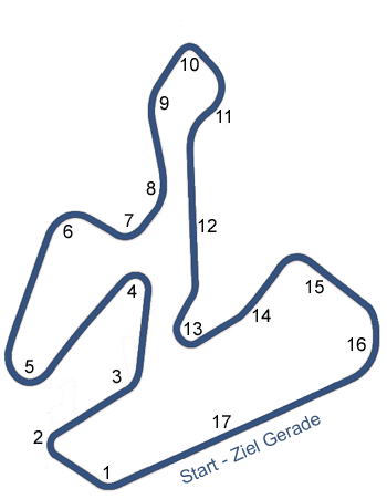

Pannonia Ring:
Naja einer der richtig fährt wahrsch. nicht - ich daher schon. ^^
Ich habe den 2. Gang immer für die 2., 4. und 13. Kurve gebraucht. Dann nur mim 3. Gang bin ich dann dort jeweils ein bissl verhungert. Aber ja dieses Mal gings schon recht gut und lustiger weise hab ich dann mit dem 3. meine pers. Bestzeit eingefahren und das aller erstemal mit den Knien geschliffen :)
