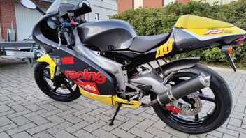

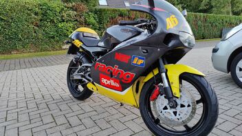

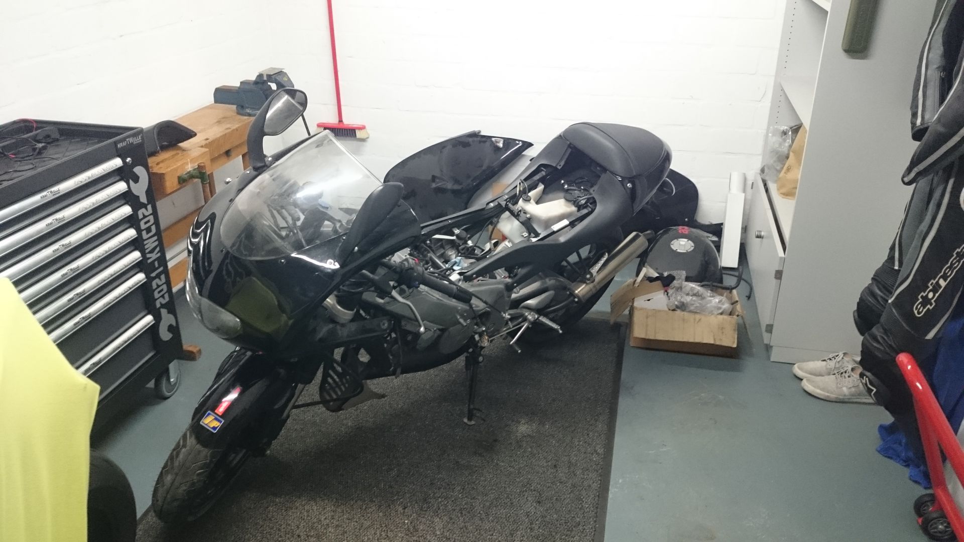

    Die Basis:

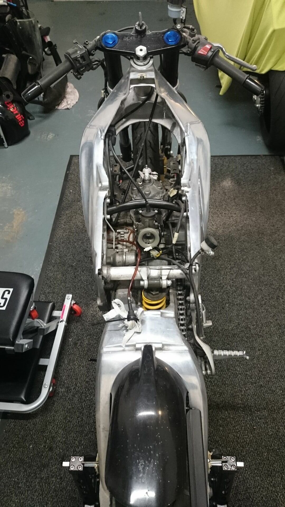

    Hab sie ihn dem Zustand gekauft wie auf dem Bild zu sehen ist. Wurde 2007 das erste mal angemeldet und 2011 wieder abgemeldet. Seit dem stand sie rum. Auf dem Tacho stehen etwas über 5000km- allerdings ist noch ein zweiter dabei mit ca. 23000km. In den Unterlagen steht auch, dass er von einer Werkstatt mal getauscht wurde. Bleibt also ein Rätsel wie viel sie wirklich gelaufen hat.
    Den Zustand würde ich als gut bezeichnen- kaum Rost, Rahmen unbeschädigt und alles ist dicht. Sie ist wohl mal auf die rechte Seite gefallen, wurde aber repariert. Verkleidung ist in dem Zuge wohl komplett neu lackiert worden.

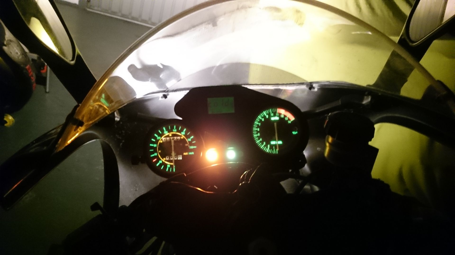

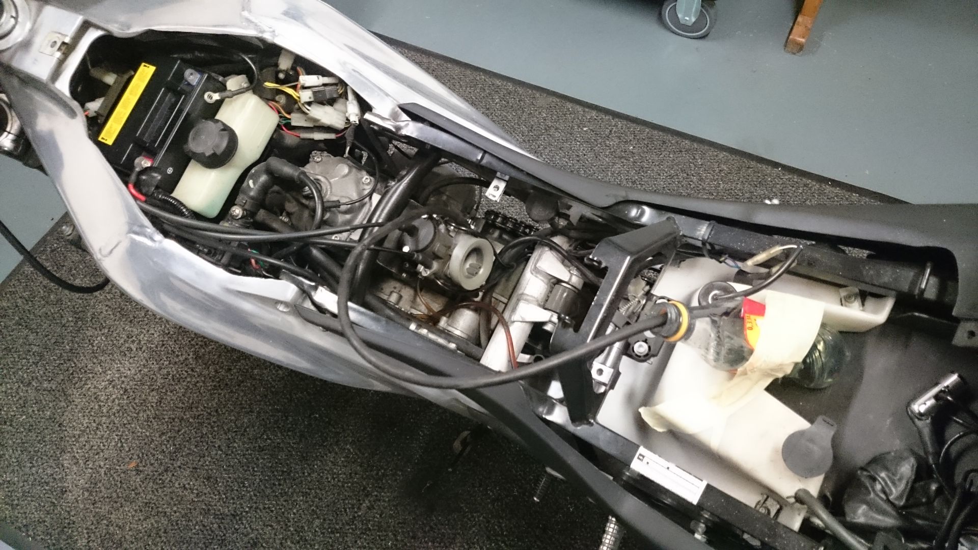

    Bevor ich sie zerlege, wollte ich erstmal sehen, ob sie überhaupt läuft- Batterie war beim Kauf ausgebaut und konnte nicht getestet werden. Also neue Batterie gekauft, Vergaser gereinigt und provisorisch mit Sprit versorgt:
    Sind nur Aufnahmen zwischendurch. Von den tatsächlichen Probelauf habe ich leider keine Fotos.
    Tja, war alles easy- alle Knopfe funktionieren, Licht geht auch und der Motor sprang sogar auch an. Ich war fast schon etwas enttäuscht weil das so einfach ging. Irgendwie hatte ich eine größere Herausforderung erwartet.

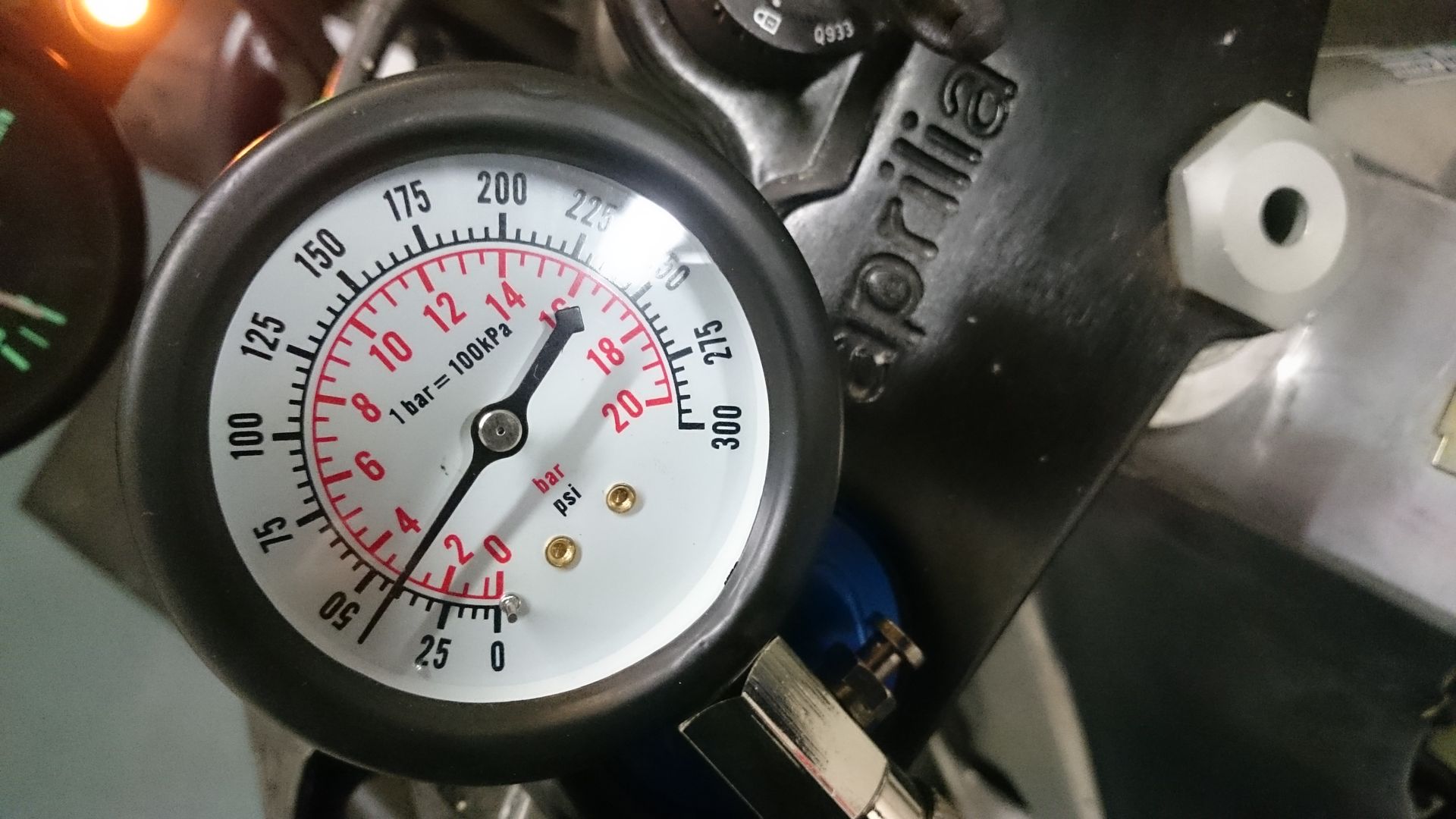

    Um zu sehen, ob es ihr auch wirklich gut geht, dachte ich mir könnte man ja nochmal die Kompression messen:
    ....wohl doch nicht alles so einfach. Bei einem gesunden Motor sollte da ein weit höherer Wert stehen. Laut Hartrusion ca. 7 bar. Naja, wollte ja eh in den Zylinder schauen :thinking_face:

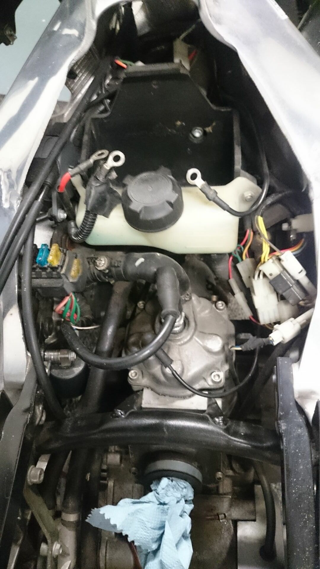

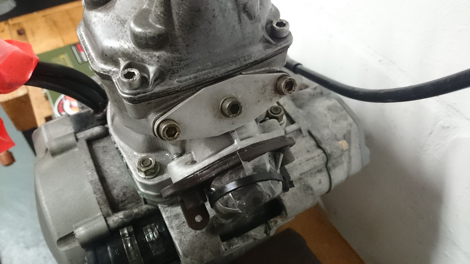

    Dabei kam auch der Pfusch der bisherigen Arbeiten zum Vorschein....
    Wer findet den Fehler im letzten Bild?

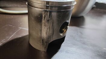

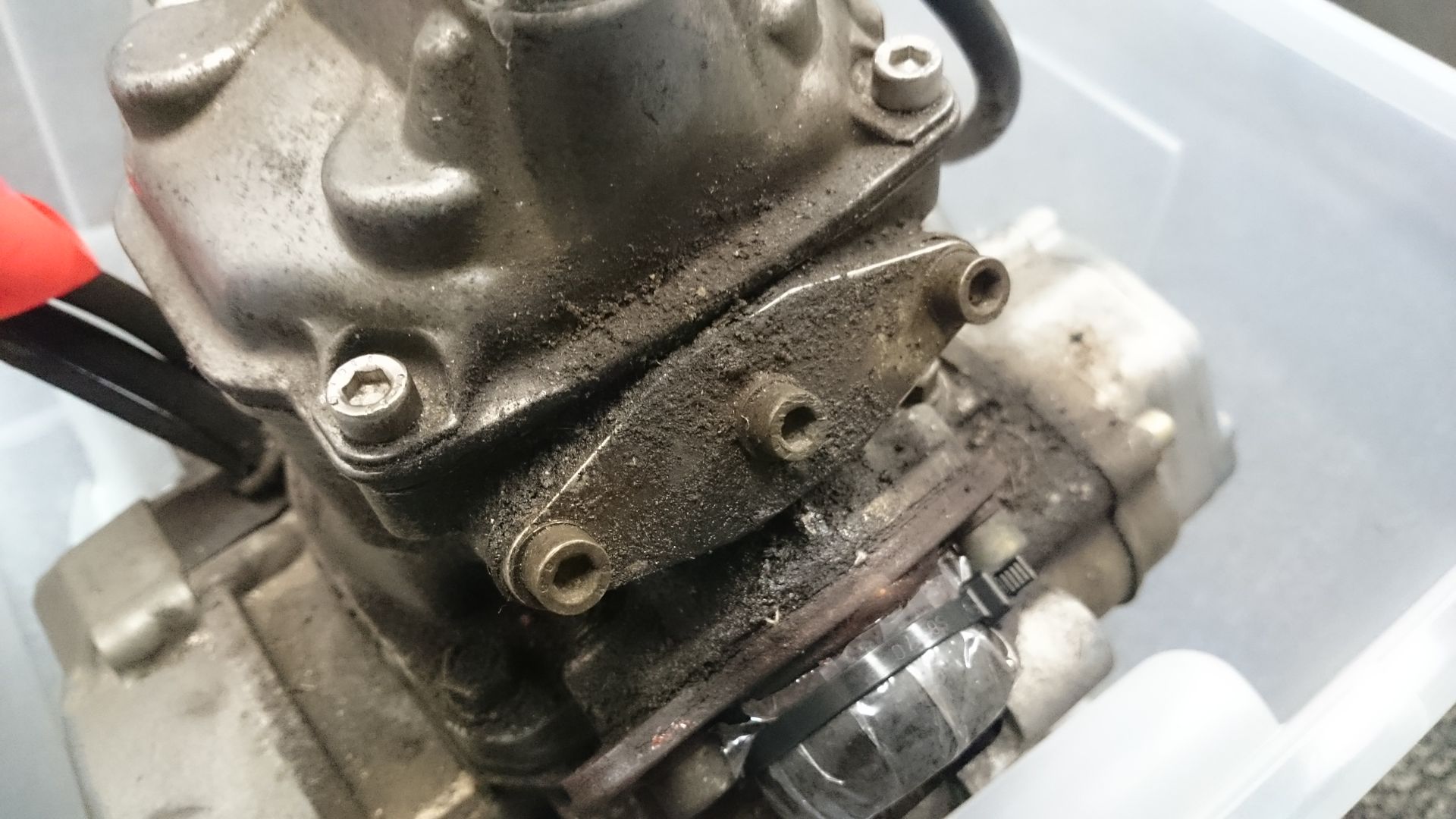

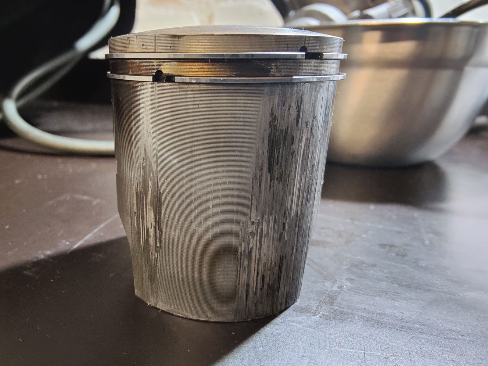

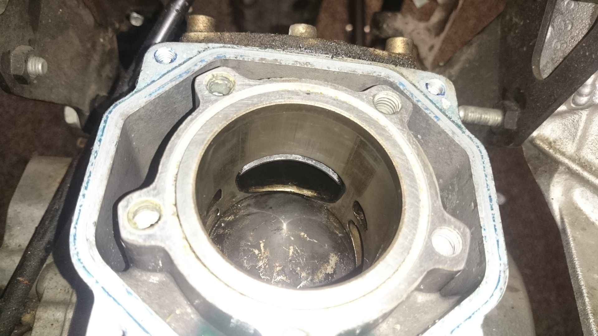

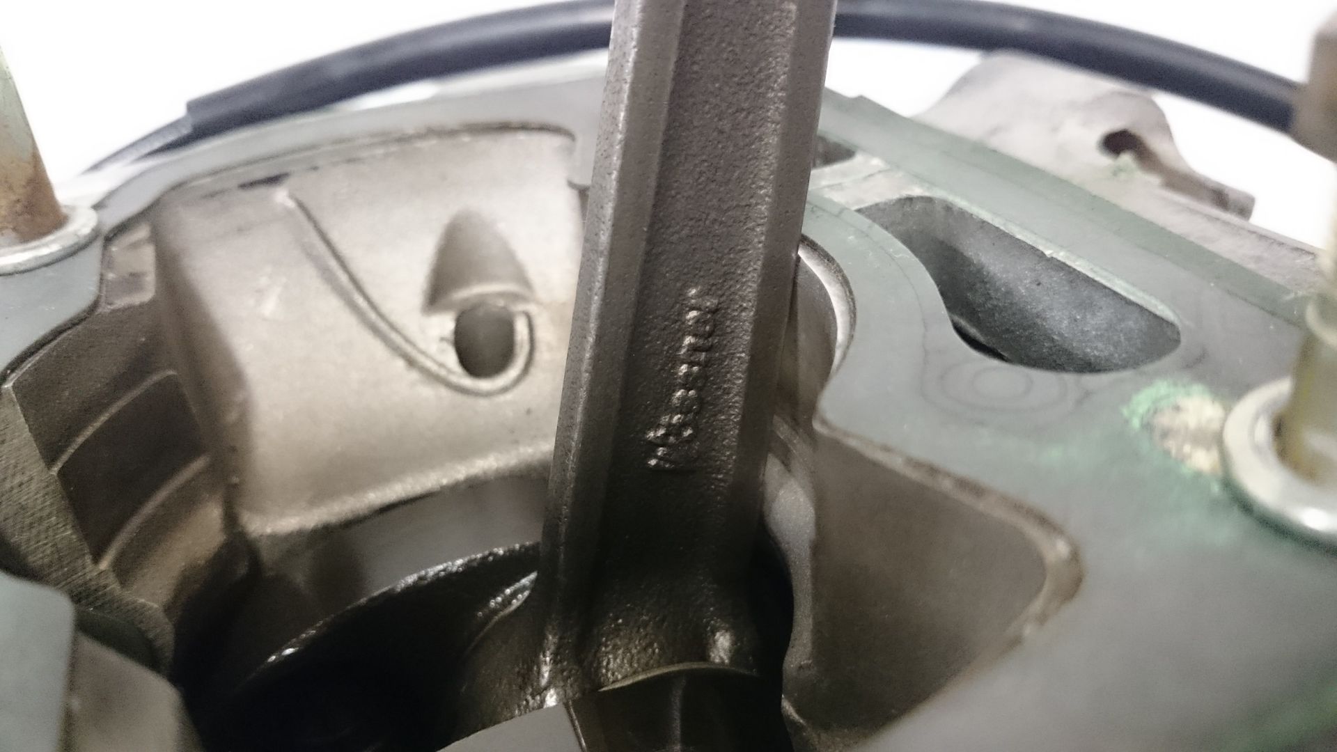

  • Der Zylinder sieht übrigens so aus:
    Da ich in dem Thema ja noch absolut unbewandert bin- hat jemand einen Tipp, wo man den wieder instand setzen lassen kann?

    Der Zylinder sieht garnicht schlimm aus, ab zu Motorrad Racing Grün zum Vermessen und Hohnen und mit nem neuen passenden Kolben versehen lassen.
    Kann es sein das du die Kompressionsprüfung mit einem Einschraubadapter und einem langen Schlauch durchgeführt hast?
    Sieht jetzt von oben betrachtet nicht schlecht aus und mit nur 3 Bar springt sie eigentlich nur noch mit Kräftig Schieben oder Berg ab anrollen an.
    Die Fehlersuche auf dem Letzten Bild: Deine Zündspule hängt auf halb acht und ist mit nur einer Schrauben befestigt, Masseverbindung ist nicht zu sehen aber wenn sie Läuft, wird sie schon vorhanden sein. Am Piclup Stecker ist eine Isolierbandkonstruktion und es fehlt die Auslasssteuerung.

    Werde bei Grün mal anfragen :thumbs_up_medium_dark_skin_tone:
    Eingeschraubt war der Adapter aber der Schlauch war nicht wirklich lange, vllt 20cm. Normal halt. Meinst du, die Luft im Schlauch könnte das Ergebnis verfälschen?
    Bei der Zündspule warst du schon richtig. Nur eine Schraube und die wurde mit ca 15 Unterlegscheiben gefüttert und dann nicht mal richtig angezogen....
    Auslasssteuerung ist gar nicht vorhanden, da 11kW Version.

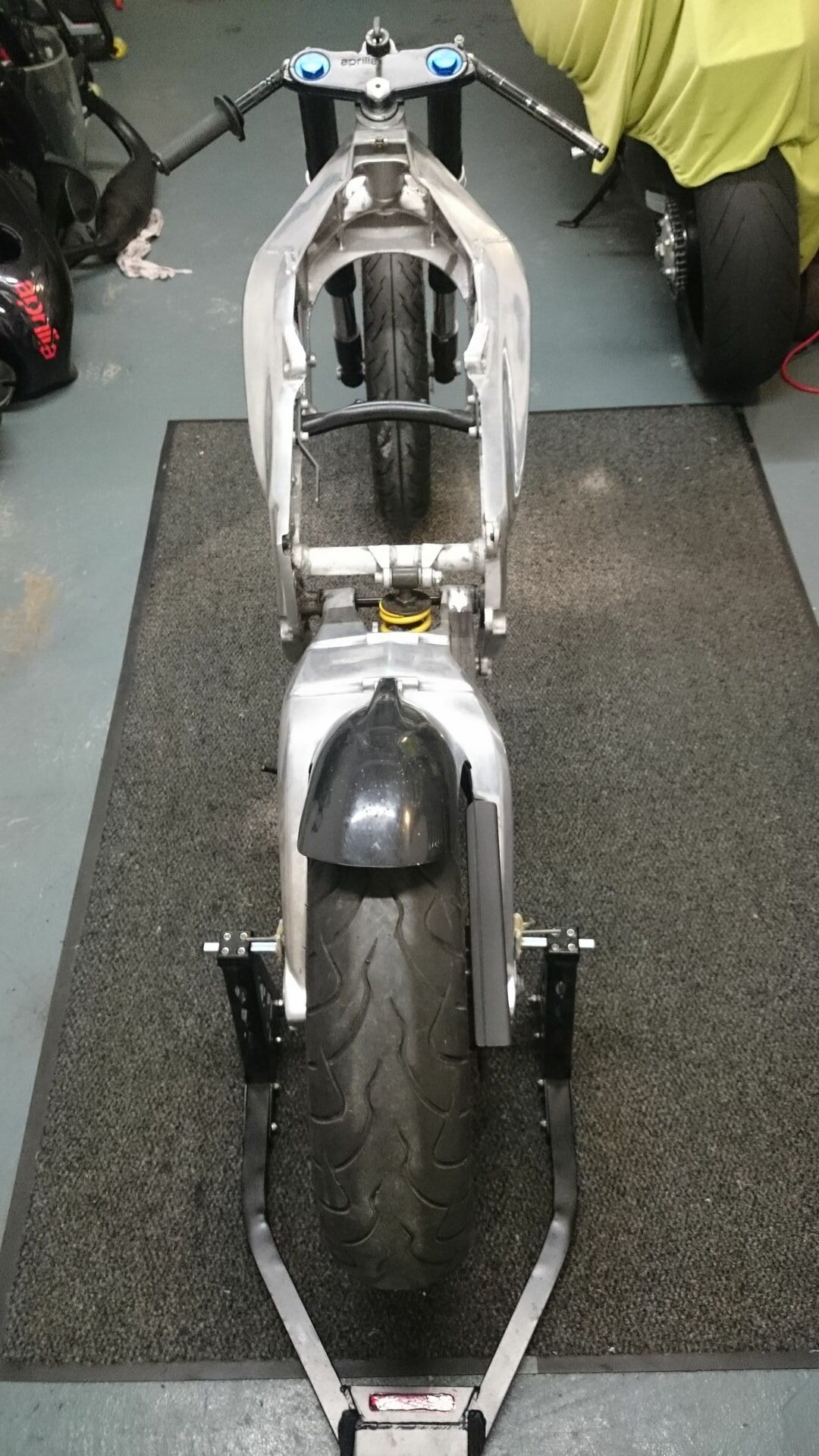

    Alles ist jetzt soweit zerlegt:
    Umlenkung sieht noch sehr gut aus. Kein Spiel in den Lagern, alle Wälzkörper noch da und in ihren Käfigen. Lenkkopflager muss neu. Das Lager der Schwinge muss noch geprüft werden.

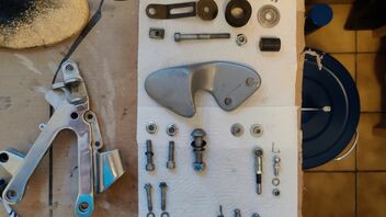

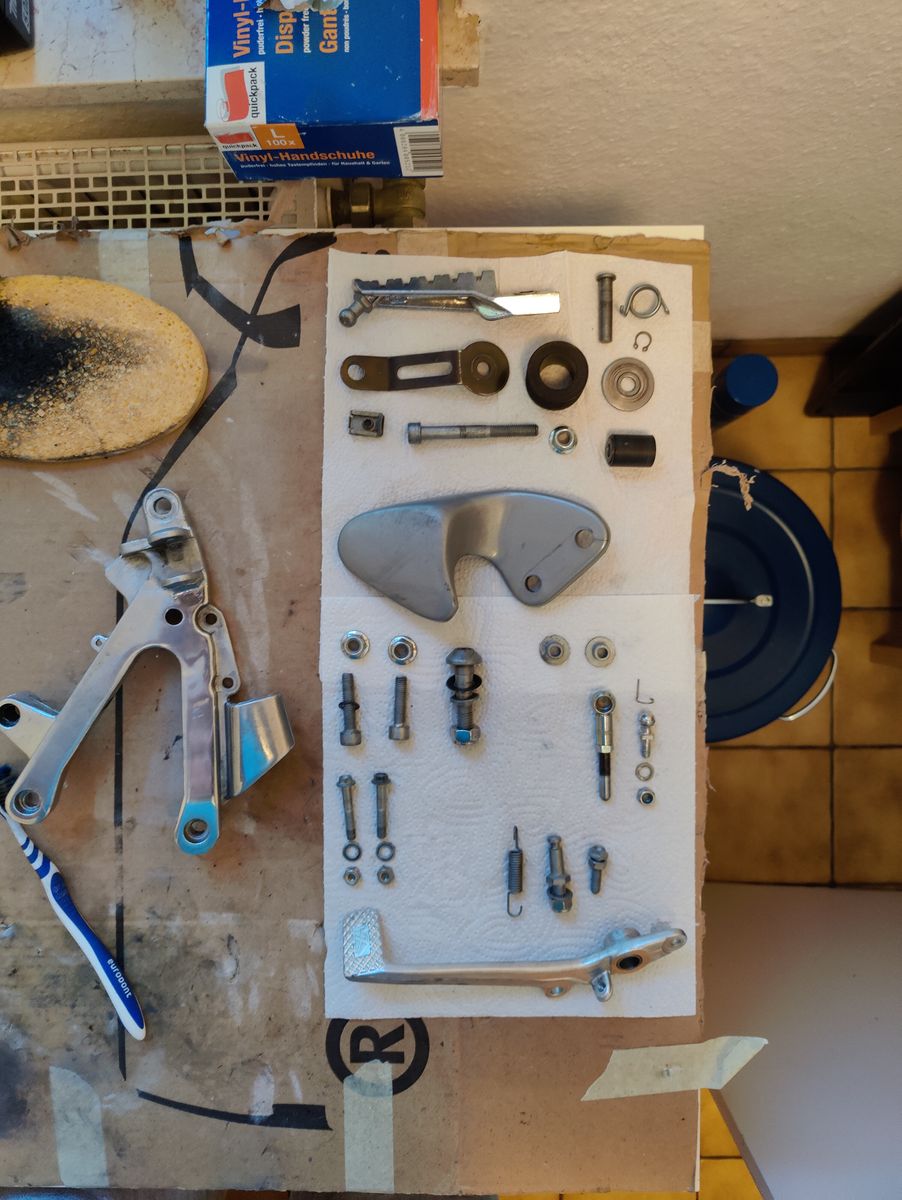

    Hier mal ein Beispiel, damit nachher auch alles wieder an seinen Platz kommt :nerd_face:
    Ich finde es immer beachtlich, wie Leute bei solchen Projekten die Schrauben alle in eine Tasse werfen und nachher für jedes Gewinde wieder den richtigen Bolzen zur Hand haben.

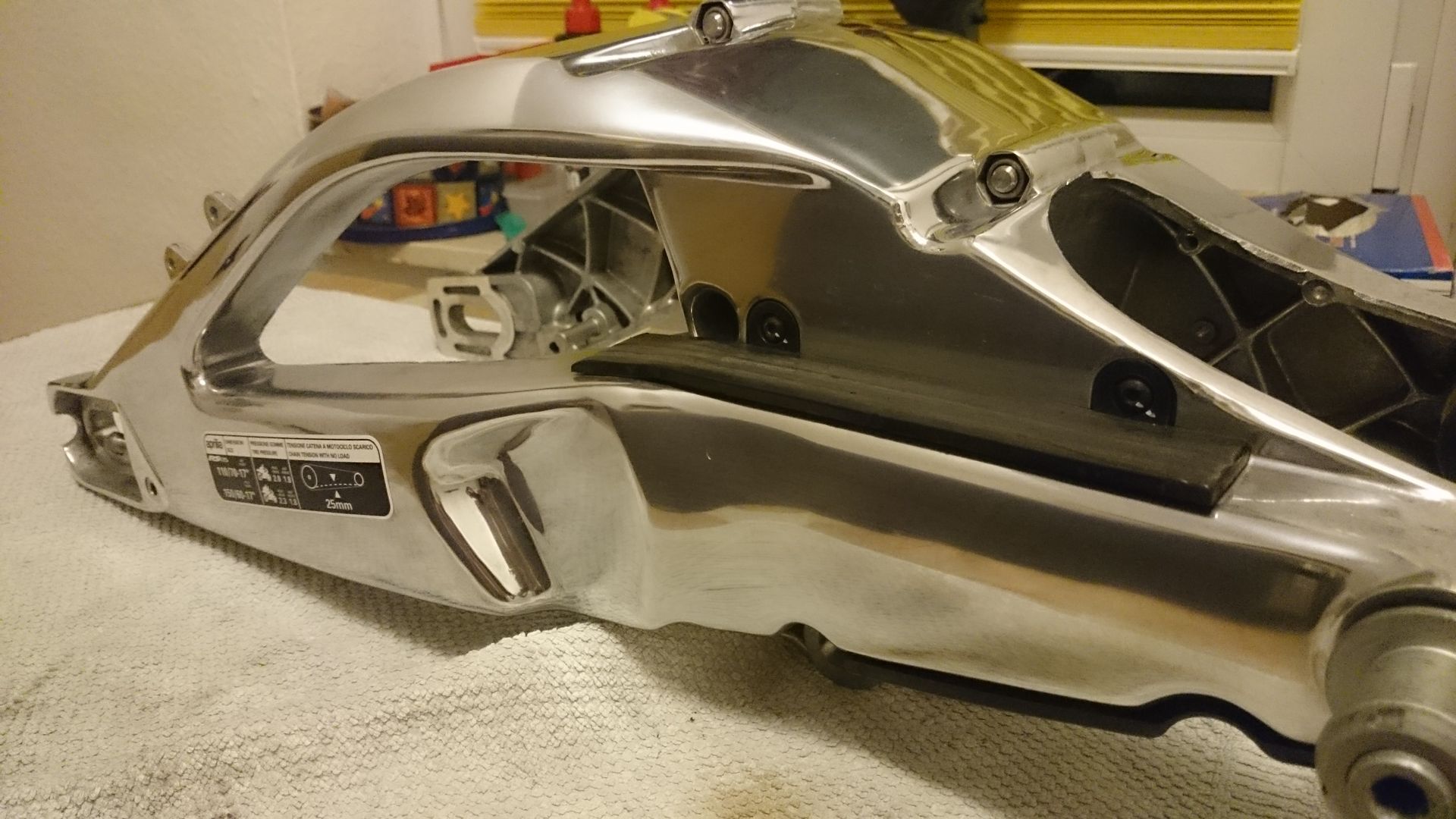

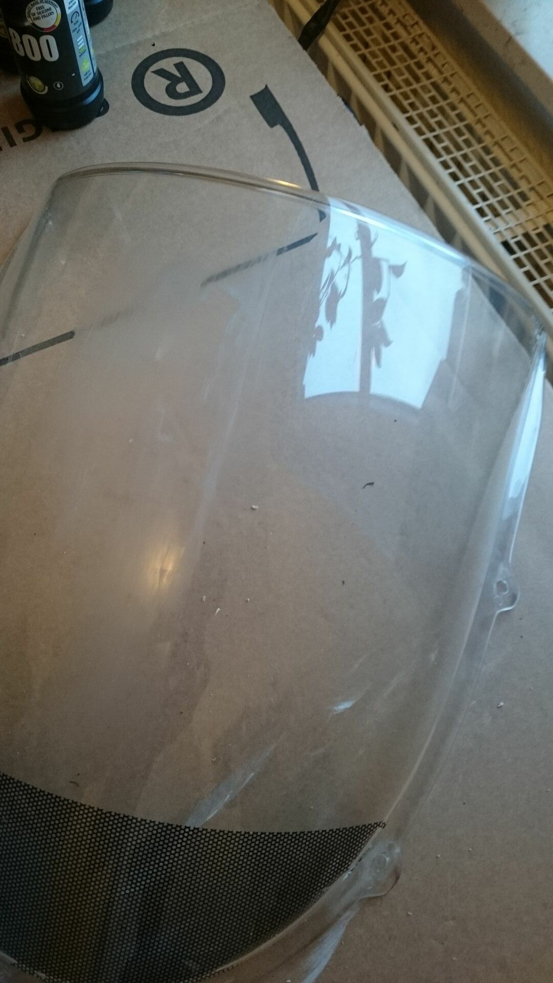

    Parallel habe ich übrigens mal den ersten Versuch gestartet die alten Teile wieder aufzupolieren. Hatte die Mitte mit Klebeband abgeklebt. Bei der matten Fläche der linken Seite hat wohl mal jemand mit einem sehr rauen Schwamm versucht zu putzen.

  • Sehr schön....noch eine RS ....komplett zerlegt:thumbs_up_medium_light_skin_tone:
    beim Schrauben schmeiss ich die Schrauben immer in einen Sortierkasten, jeweils der Reihe nach in die Fächer....beim Zusammenbauen dann wieder rückwärts der Reihe nach
  • Meine Schrauben lass ich meistens so gut es geht am Bauteil. Oder ich klebe sie mit Malerband fest. Mit der Zeit lernt man zwar auch die Schrauben kennen aber am Anfang schadet das nicht. Schöne Arbeit an der Scheibe 👌. Werd schön langsam neidisch wie hier die Moppeds auch optisch auf Vordermann gebracht werden. Da kann meine nicht mithalten 😭
  • Schrauben alle in einen Eimer werfen trifft es ganz gut :D

    Naja, ein bisschen putzen ist das, mehr eigentlich nicht :winking_face:
    Bei der restlichen Verkleidung muss ich nochmal schauen, ob die wirklich poliert werden muss. Geputzt sieht sie besser aus als erwartet.

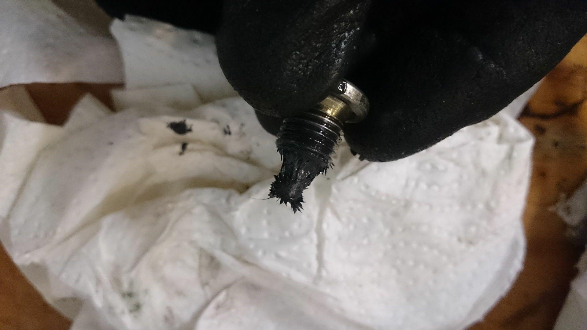

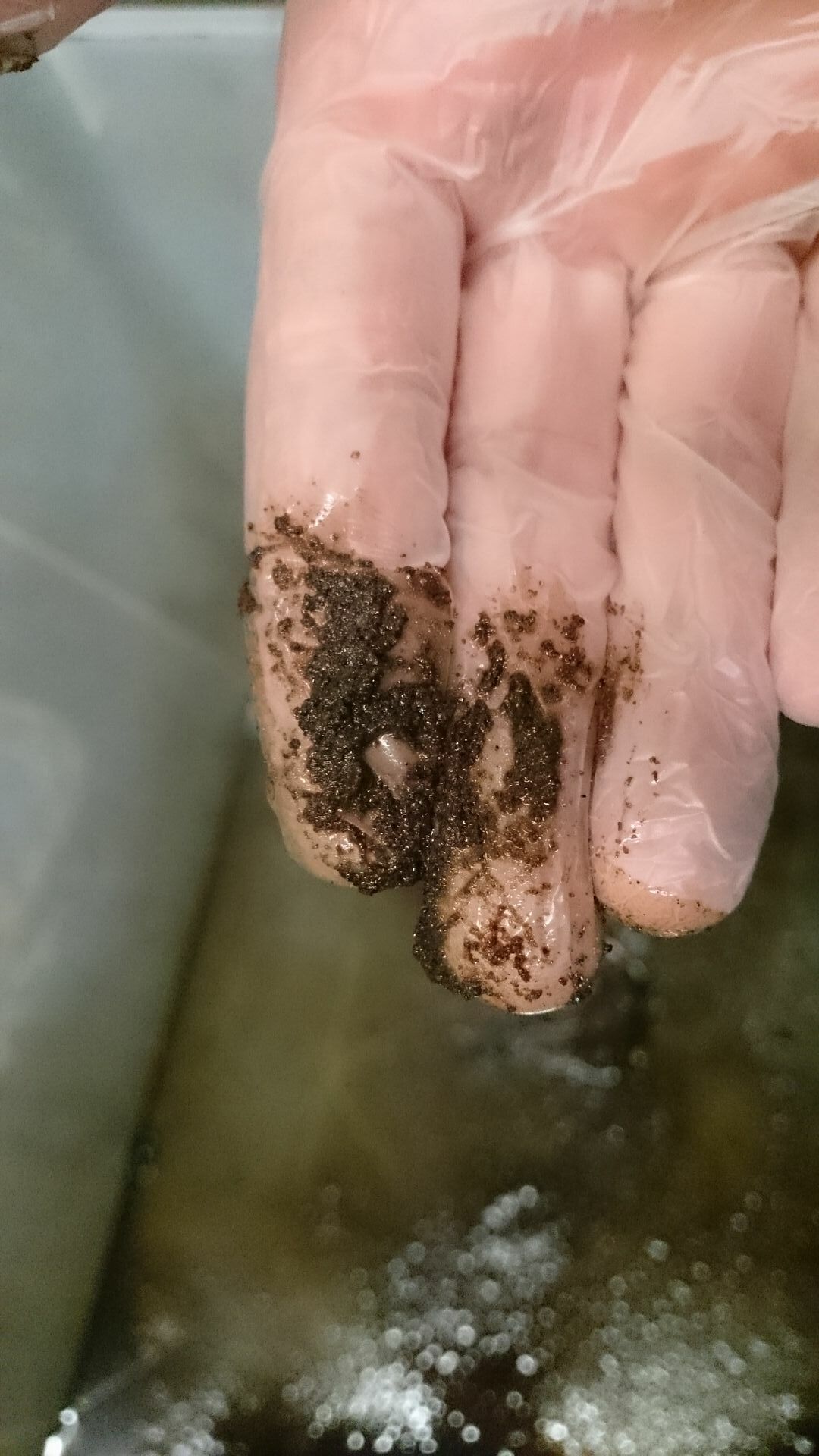

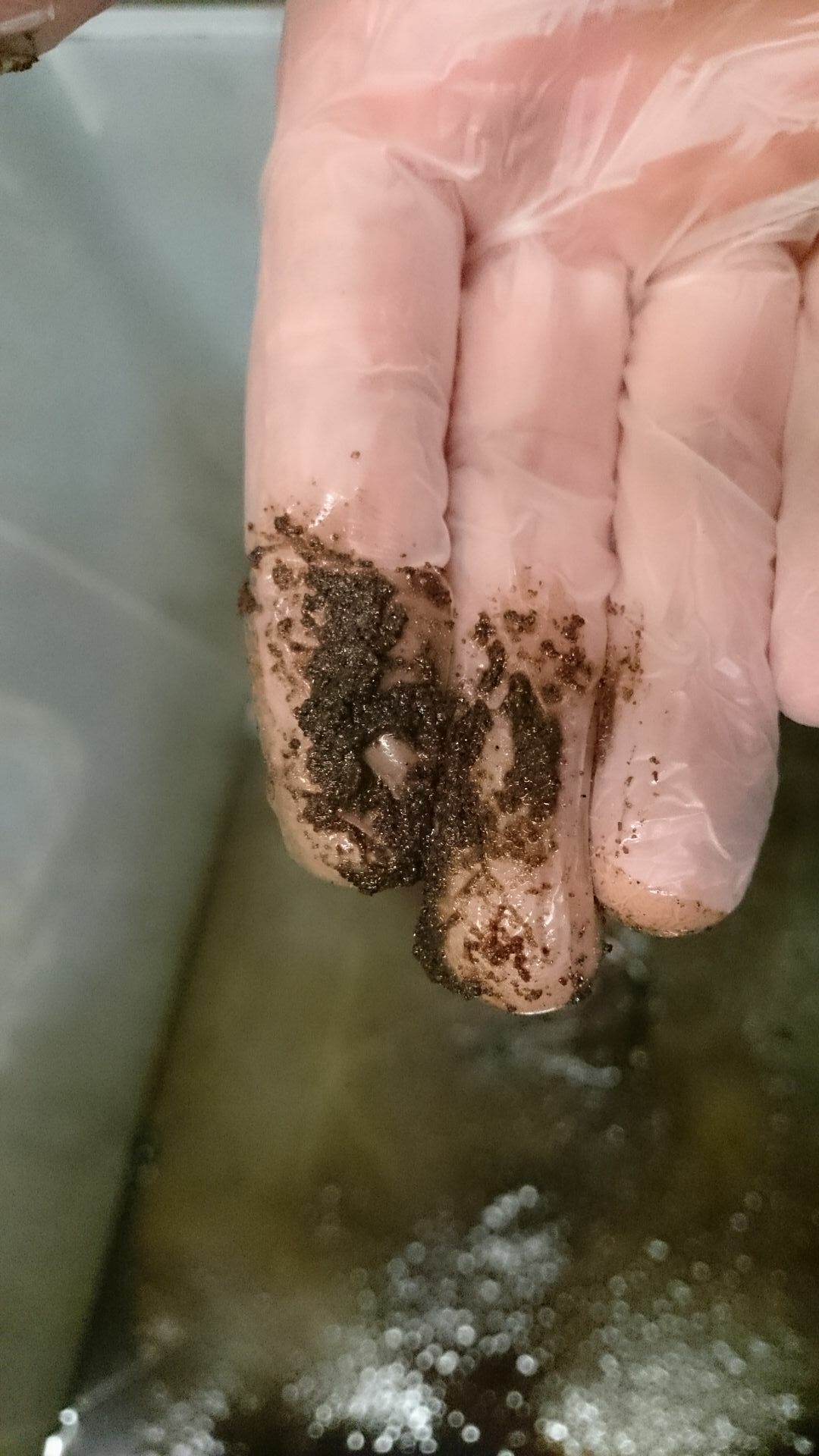

    So sah die Ablassschraube übrigens aus. Keine Ahnung wie alt das Öl ist, aber da hab ich schon schlimmeres gesehen.

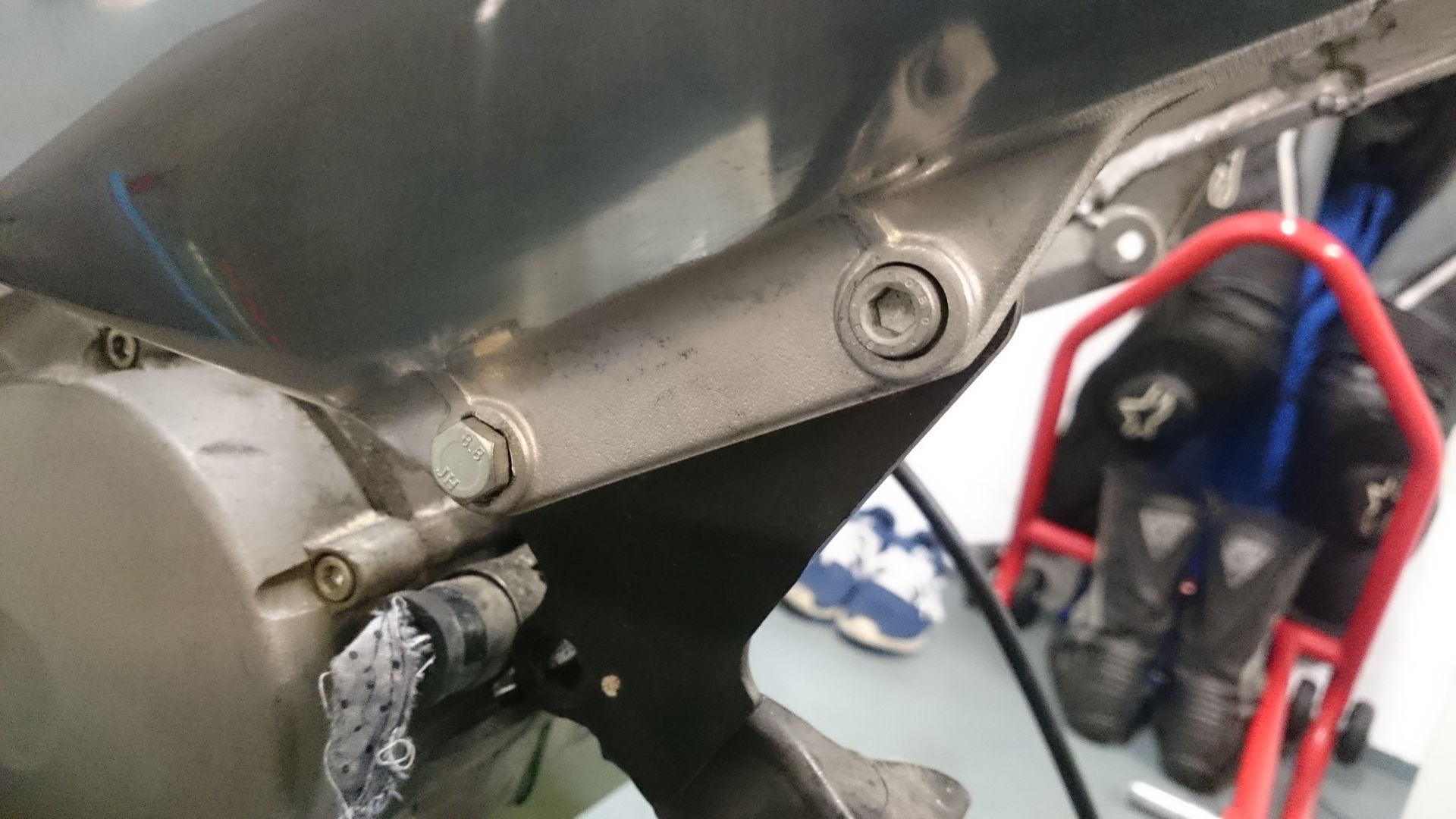

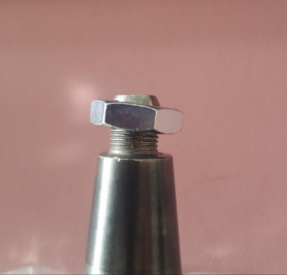

    Kann mir jemand von euch sagen, wie ich das Zündschloss aus der gabelbrücke bekomme? Die Innensechskantschraube ist kein Problem. Aber was ist das andere? :thinking_face:
  • Die 2. ist eine Abreißschraube, die geht auf handelsüblichem Wege nicht raus (Diebstahlschutz). Bei der musst du den Kopf abbohren, schleifen, oder was auch immer.
