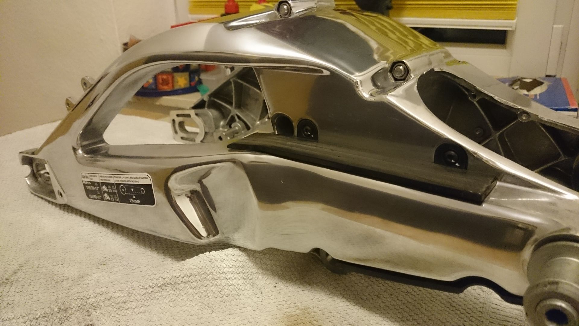

    Es geht konstant weiter am Projekt. Nur gibt es aktuell einfach nicht viel zum Zeigen- viel putzen und polieren.
    Hier ein paar Kleinigkeiten:
    Schwinge und Rahmen sind nun endlich fertig und sehen wieder gut aus. Man braucht nur das richtige Mittel :winking_face:

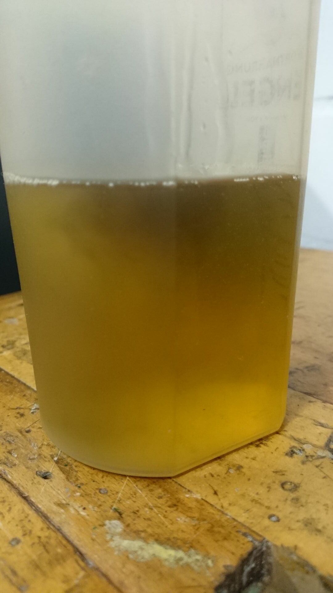

    Gabelservice wurde auch gemacht. Hier habe ich ein 15W und 450ml pro Holm verwendet.
    Das alte Öl sah sogar noch richtig gut aus. Hätte man fast wieder nutzen können- bei Interesse PN an mich.

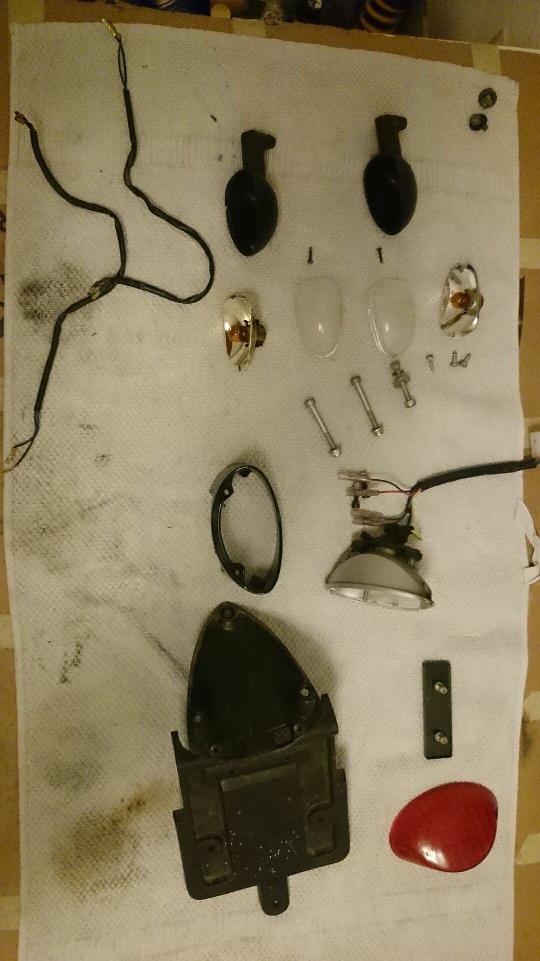

    Bald dauert es auch nicht mehr lange und ich hatte jede Schraube in der Hand. Nach Feierabend wird so gut es geht weiter gemacht, auch wenn es nur Kleinigkeiten sind :winking_face:
