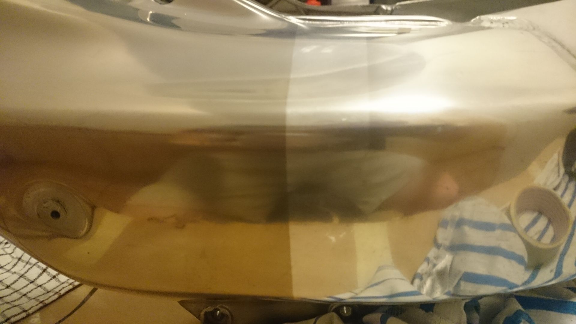

  • Ich habe mich mal ans Polieren vom Rahmen gemacht. Damit man auch einen Unterschied sieht, hab ich einen Teil wied t angeklebt. Nur komischerweise sah das Ergebnis das so aus wie auf dem Bild- links poliert, rechts noch nicht.
    Weiß jemand woran das liegen könnte?
    Hab dafür menzerna 3800 verwendet.
    Bei der 1000er und 2500er gab es das nicht :thinking_face:
  • Mit was für einem Werkzeug polierst du? Filzscheibe?

  • Ich nehme stark an, dass der zu weich ist und nix abträgt.
    Ich hab mit Filzscheibe, dem harten Polierwachs (keine Emulsion) und Bohrmaschine bzw großem Dremel poliert. Da siehst du sofort glänzende Unterschiede

  • Der trägt schon ganz gut ab. Sieht man daran, dass sich der Schwamm dunkel verfärbt.
    Ist halt nur komisch, dass der Rahmen so dunkel wird.
  • Ach, egal. Bin jetzt nochmal drüber. Etwas dunkler als original ist der Rahmen zwar jetzt (nicht so schlimm wie auf dem Bild. Das konnte ich wegpolieren), aber das fällt kaum auf.
    Und wenn die Oberfläche aussieht wie verchromt, trifft das eh nicht so meinen Geschmack :winking_face:
