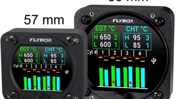

Das hier finde ich ziemlich cool, 4fach EGT und Kopftemperatur, nennt sich flybox Egt

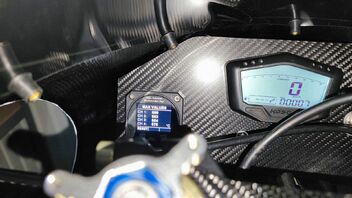

Viel zu spartanisch. Ich find diese Lösung hier ganz nett:

Habe ich auch verbaut an der RGV500 funktioniert sehr gut.
