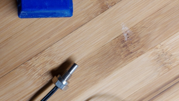

  • Ich wollte gern die Temperaturen zylinderindividuell überwachen - aus gegebenem Anlass... Ist zwar nur die Wassertemperatur, habe mir M6 NTCs besorgt und in die Ablassschraubenbohrungen der Zylinder geschraubt. Zusätzlich zeigts mir noch die Referenztemperatur kurz vor dem Kühlereinlass an. Mittels Attiny 861 und nem 8x2 LCD bin ich auf eine Boardgröße von 57x28mm gekommen inkl. ner roten, hellen Warn-LED noch dazu.
    Naja, das Gehäuse ist noch verbesserungswürdig - ich weiß :winking_face:
