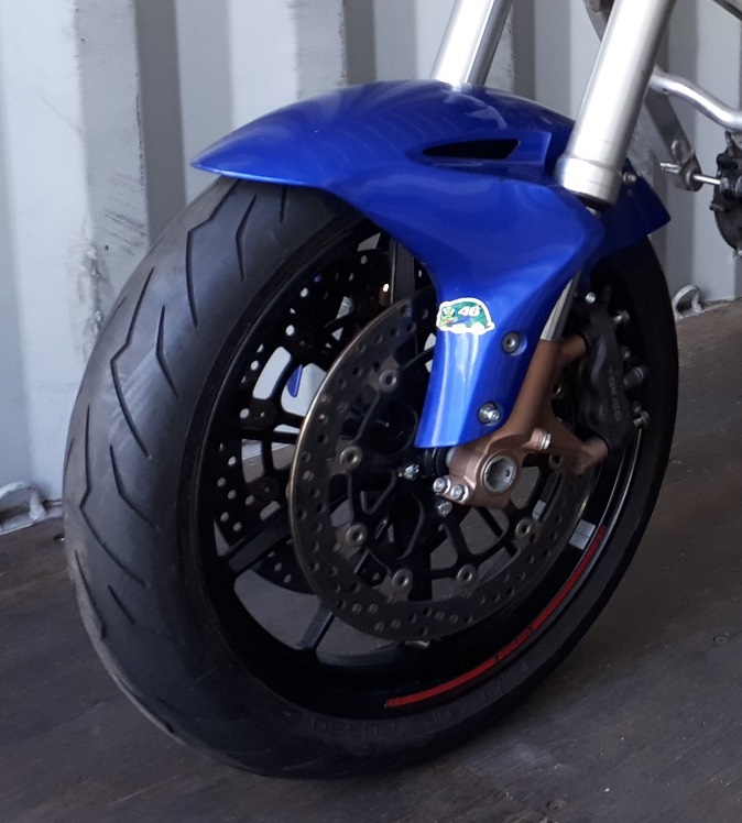

    Ich habe das Thema gerade durch , Ducati Marchesini Felgen in einer Honda SC 57 Gabel.

    Vorderrad:
    -Aprilia RSV Mille (ME / RP) - was muss abgedreht werden? Welche Bremsscheiben?
    -Aprilia RSV4 Nabe muss abgedreht werden, ich meine es waren 2,5mm pro Seite, Angabe ohne Gewähr, Zentrierung muss auch abgedreht werden
    Die originale RS250 MK1 hat:
    - 100mm Felgennabenbreite
    - Lagersitz D20
    - Bremszangenzentrierung D60,9
    RSV4 Felge (die Y-Speichenfelge welche es für 200€ neu bei Ebay gibt) hat
    - 114,5mm Felgennabenbreite
    - Lagersitz D25
    - Bremszangenzentrierung D64
    --> um die in eine RS250 zu bauen müsste man pro Seite 7,5mm abdrehen. Das ist nicht möglich.
