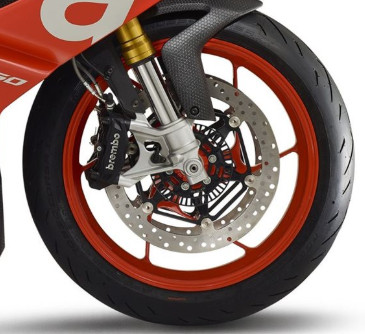

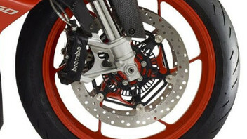

    die Nabe der RS660 sieht etwas "luftiger" aus, als bei der bisherigen Gussf.

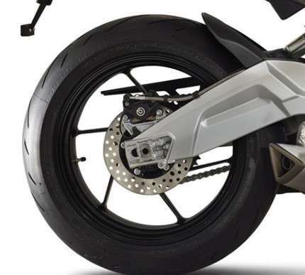

    Die 660 wird aber vermutlich mit 5.5x17 Felge kommen?
    180er Hinterreifen
    Die Datenquelle für die 5.0x17 ist der letzte Test in der Motorrad, ich hätte auch eher auf 5.5x17 getippt :nixweiss:

    Die Felgen sind eine Neuentwicklung, RSV4 Gussfelgen haben ein anderes Design:

  • Die aktuellen Aprilia Gussfelgen der RSV4 sind im Vergleich zu GSXRZXRYZF Gussfelgen tatsächlich leichter, 3,9 kg für die vordere Felge sind eine Ansage. Die Felgen der RS660 werden nicht schwerer werden (hoffe ich), die mögliche Anpassung an die RS250 muss getestet werden.
