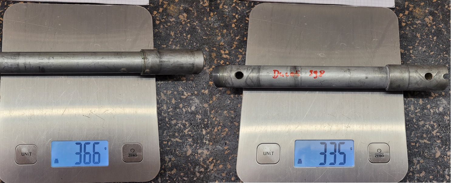

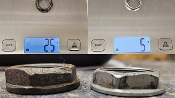

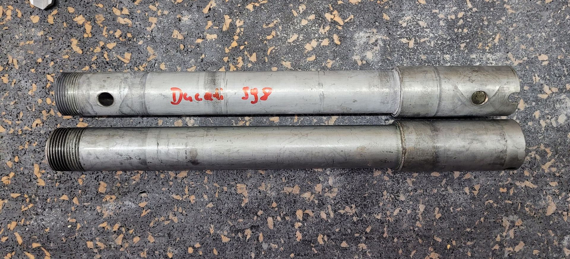

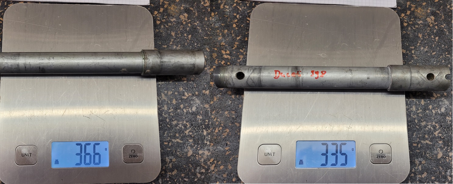

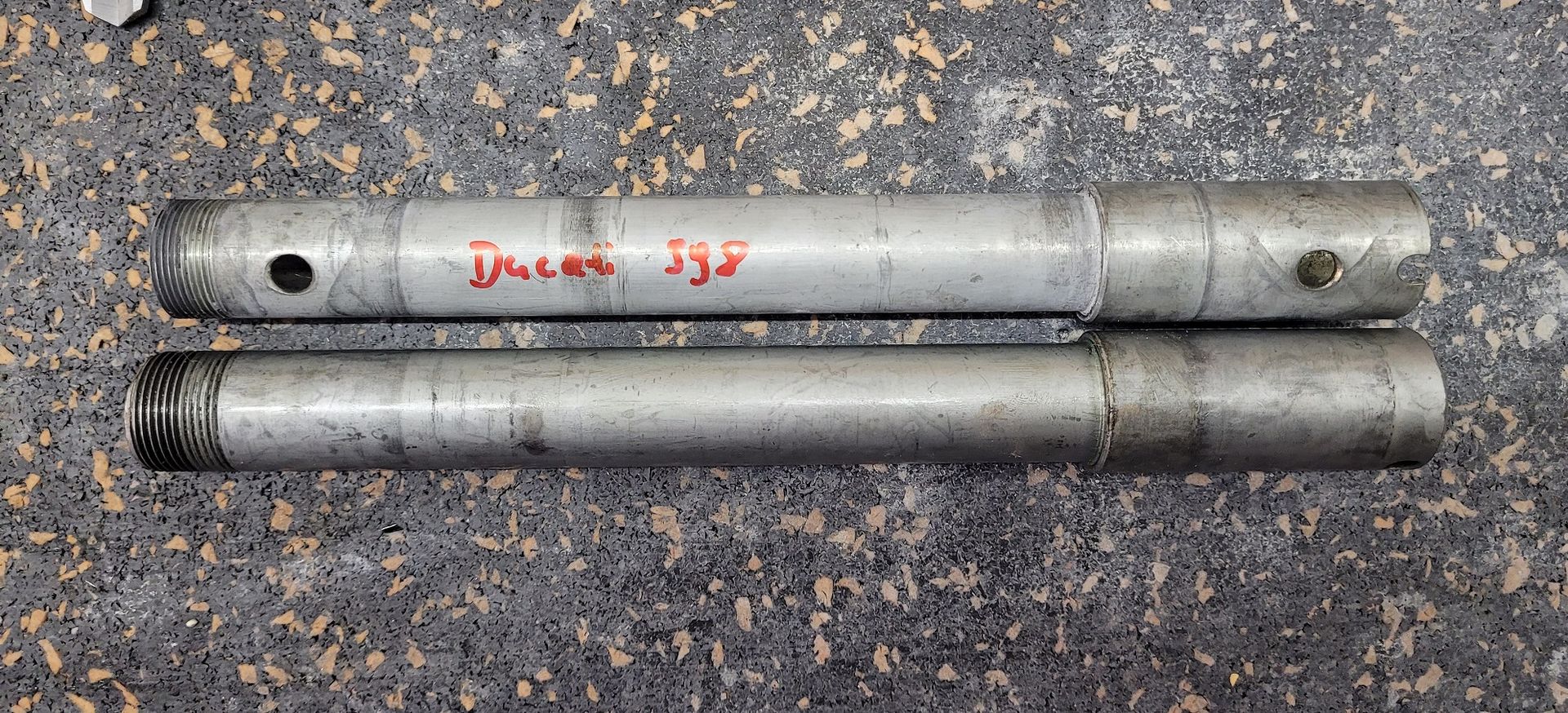

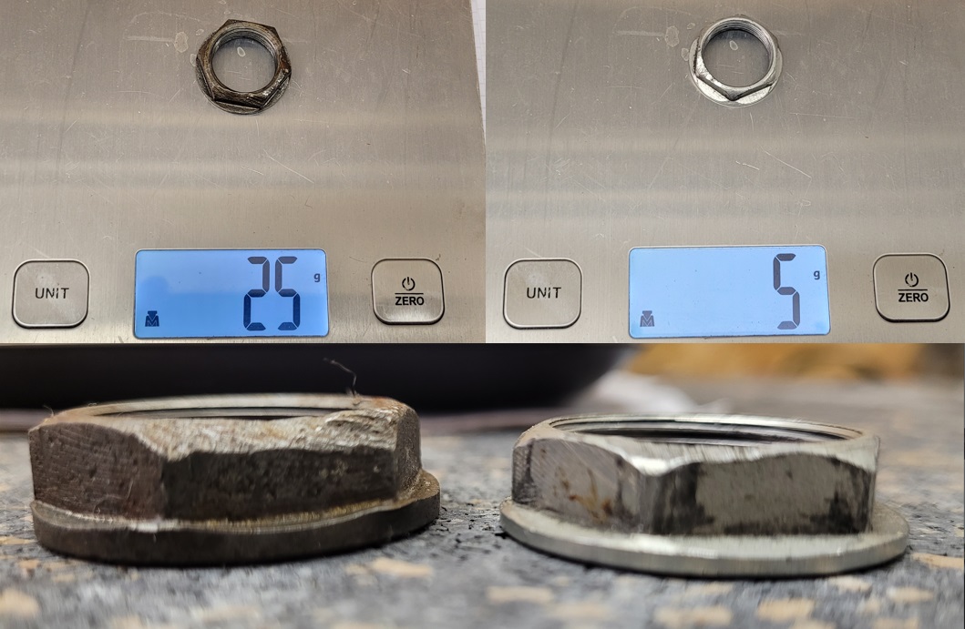

  • Hab letzens mal mein Zeug durchgekramt und dabei is mir die Achse + Mutter meiner Ducati 998 in die Hände gefallen. Hab mir die angeschaut, mit der RS Achse verglichen und gleich getauscht (ist ja eh bekannt - vielleicht interessiert wem das Gewicht).
    Die Ducati Achse ist aus Stahl und die Mutter aus Alu.
    Also viell. kanns wer brauchen - links ist immer das Aprilia Teil.....
