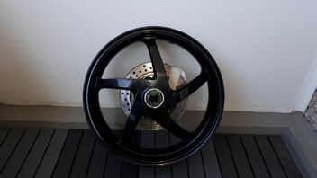

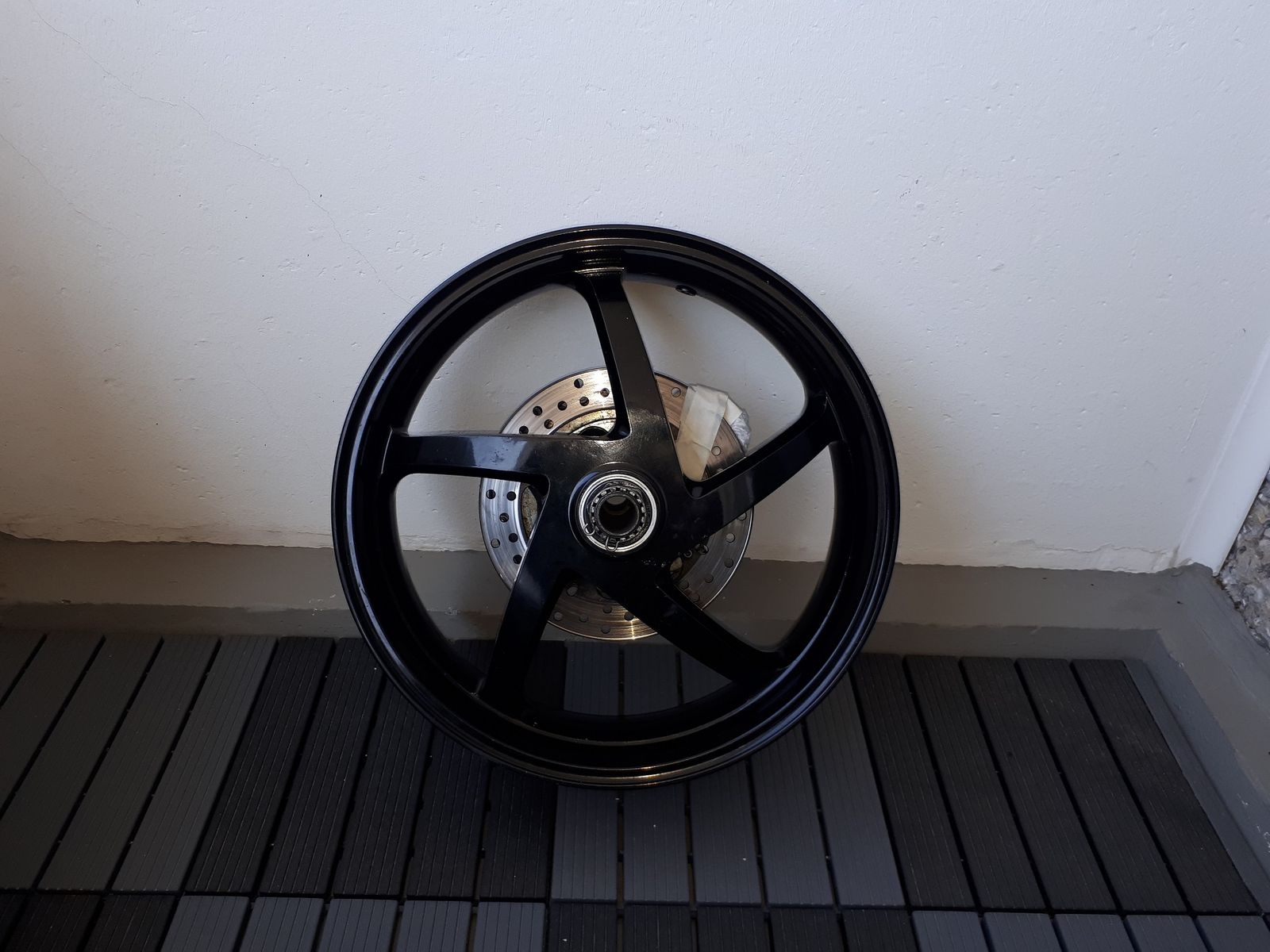

Alles anzeigenWas wär mit denen? Würde das Funken?
Für eine LDA mit orig. Gabel und p34/34 Zangen?
Danke und lg
Das wird mit den Suzuki GSX-R Felgen nicht funktionieren, weil die Kettenflucht hinten um ca. 1cm nicht passt, das bekommt man auch nicht abgedreht, das ist zu viel Material.
Passt. Dann lass ich das. Vielen Dank.
