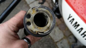

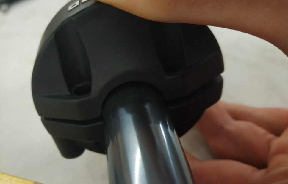

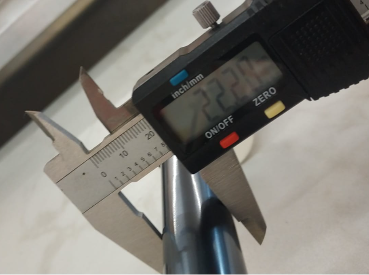

    Stelle morgen mal ein Bild vom Gasgriff ein,
    Gruss Frank

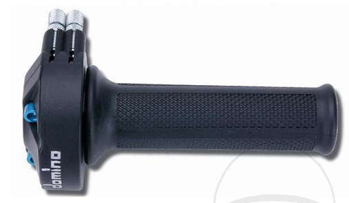

  • keine Ahnung... Wie erkennt man das?
    wenn der gasgriff so aussieht zb... :face_with_tears_of_joy: oder wenn nicht mehr der originale drin ist...das müsste halt einer identifizieren können, ausbauen und foto machen... nebenbei bemerkt sind meine auch recht schwergängig, ist alles rgv und neu bezugt/geschmiert usw...die federn sind schon recht stramm, warum wilst da nicht kürzen?
  • usw...die federn sind schon recht stramm, warum wilst da nicht kürzen?
