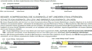

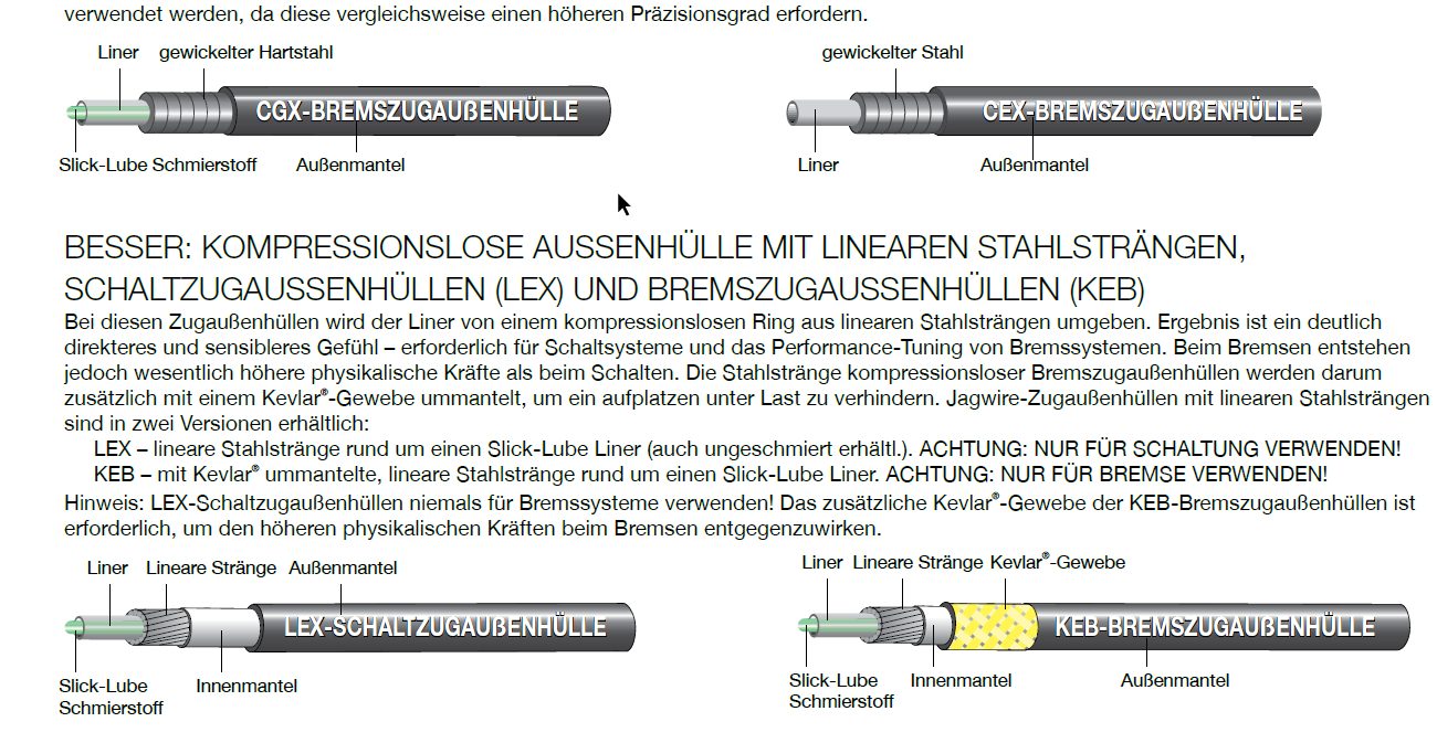

Moin,
habe mich dort mal umgeschaut. Es gibt ja viele Arten der Ummantelung. Für geringe Reibung ist es vermutlich egal, weil da nur die schmierende Innenhülle wichtig ist. Aber die Qual der Wahl...
Kannst Du einen Typ als Gaszug empfehlen?
Danke
Ich habe den Zug links unten an zwei Mopeten als Gaszug verbaut. Einmal einfach an der 125er ohne Verteiler direkt in den Vergaser und an der 250er doppelt ohne Verteiler direkt in die Vergaser. Bombe!!
