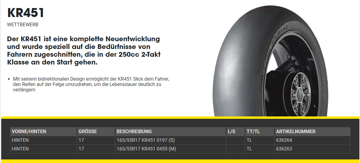

    Dunlop hat auch einen KR451 in 165/55-17, aber es mag den keiner. Ist auch sehr Temperatur empfindlich.

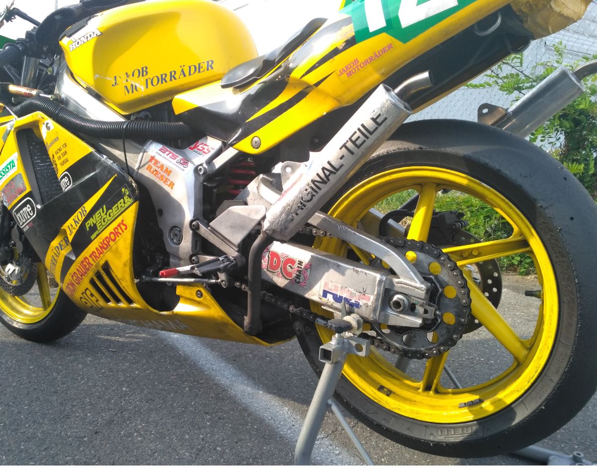

  • Ich fände eine 5 Zoll Felge perfekt. Stellt sich nur die Frage, wo ich so etwas Plug & Play für die Aprilia bekomme.
    5,5 Zoll halte ich bei einem 160er Reifen zu breit, die Agilität wird leiden. 180er macht auf der 250er keinen Sinn, der Gewichtsvorteil der leichteren Felge wird schwinden.
    Ergo wäre eine 5 Zoll Felge die goldene Mitte mit dem breitesten Anwendungsbereich im Hinblick auf Reifenwahl und Agilität.
  • Wobei mit dem Pirelli auch auf Standard 4,5“ ganz schön was geht. Bleibt halt n kleiner Rand an der Seite.
