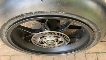

Da war se noch ganz:

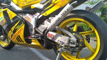

5,5“ PVM mit 165‘er YCY. Sieht im ersten Moment Merkwürdig aus:
Inwiefern? Passt doch

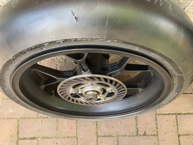

ZitatDa war se noch ganz:
Tante Käthe hat dieses Bild (verkleinerte Version) angehängt:
Ich sehe einen Rand. Und da wo die Gummibobbl kleben fährt ja keiner, also wird der Reifen nicht komplett raus wirklich "benutzt". Ist ja auch logisch, muss auch noch auf ner 5" Felge funktionieren.
Schau mal nen gängigen 180/190/200-er Hinterreifen nach Rennstreckenbetrieb an. Da sind idR keine Gummibollen seitlich weil die über die Kante rausgeschoben werden und wegfliegen. Genauso wirds beim 160/60 auf 5" Felge sein.Nichtsdestotrotz funktioniert der Pirelli auf 4.5" ganz gut. Bis auf Tante in der Sachskurve
