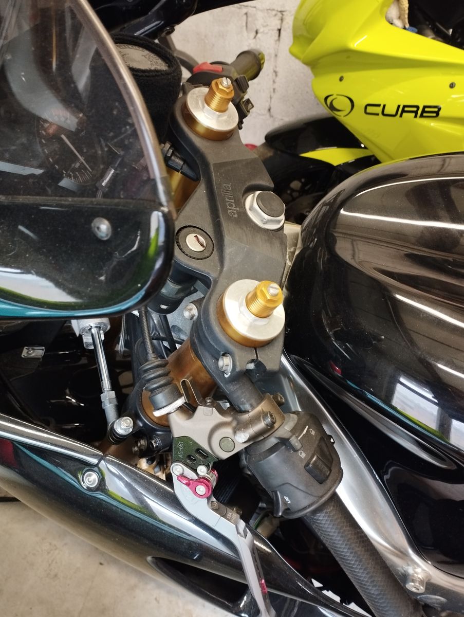

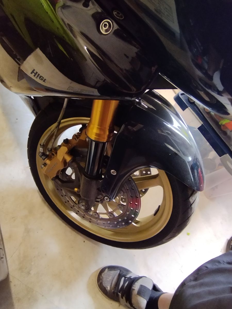

Hi also das mit der Gabel der LD01 ist ein leidiges Thema, wenn du eine relativ leichte Lösung willst kannst du die Gabel von einer zx10r von 2004 nehmen passt fast Plug and Play.
Klingt interessant!
Hast Du da eventuell paar Detailfotos parat?
Also Bereich Radbolzen, Distanzülsen, Bremssättel, Klemmung-Gabelbrücke...
Musstest Du die Bremsscheiben in der Flucht versetzen?
Paar Bilder auf die schnelle
Zum Offset der Bremsscheiben muss ich jetzt lügen waren 2 oder 2.5mm.
Bremssättel kannste alle mit 108mm fast fahren da die zx10r 300mm Scheiben hat und die RS glaub 298 waren es. Gabelbrücke bleibt Original, denn 50 und 54 klemmung .
Nochmal der Umbau ist Recht simpel gleichen Radachsen Durchmesser, gleiche klemmung und fast identische Länge (10mm nur länger)
