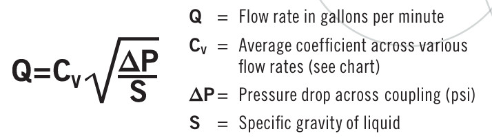

Innendurchmesser Benzinschnellverschluss /Kupplung
Die Mathefüchse können das ja mal ausrechnen, was da an Suppe durch geht.
https://airinc.net/wp-content/…LC12-SERIES-CONNECTOR.pdf -
...... Gallonen per Minute ....
... USA...

Display MoreWie ich weiter oben bereits geschrieben habe, hatte ich zunächst auch die Schnellkupplungen im Verdacht, zu wenig durchzulassen. Die haben ja deutlich weniger Querschnitt als der Benzinschlauch.
Drum habe ich mal gerechnet und gemessen, damit man mal weiß, über welche Größenorndung man redet:
Lt Literatur ist der spez. Verbrauch bei Zweitaktern 500 g/kwh. 95 PS sind 69 kw, Sprit wiegt 749 g/l.
Eine Stunde Vollgas mit der RG wären also ca 34500 g, somit etwa 46 l/h
46/ 60 sind 0.76 Liter pro Minute.
Den Spez. Verbrauch glaube ich jetzt einfach mal. 46 Liter pro Stunde ist ja ordentlich viel. Bei angenommen 220 km/h wären das immerhin 21 Liter / 100 Kilometer.
Wir haben zwei Leitungen, also pro Seite müssen 0,39 liter pro Minute durchlaufen.
Gemessen habe ich ohne Schnellkupplung 2,3 Liter / min Durchfluss, mit Schnellkupplung knapp 1,9 Liter pro Minute.
