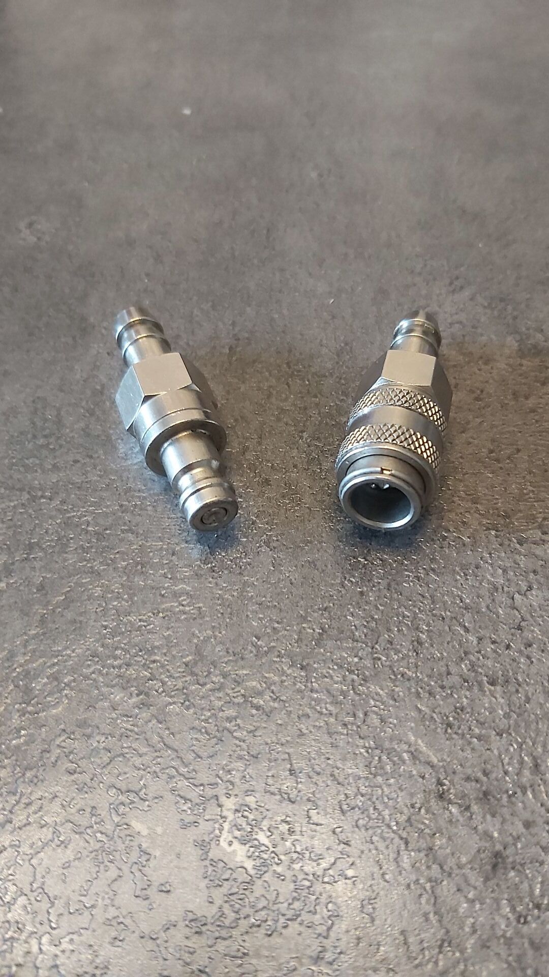

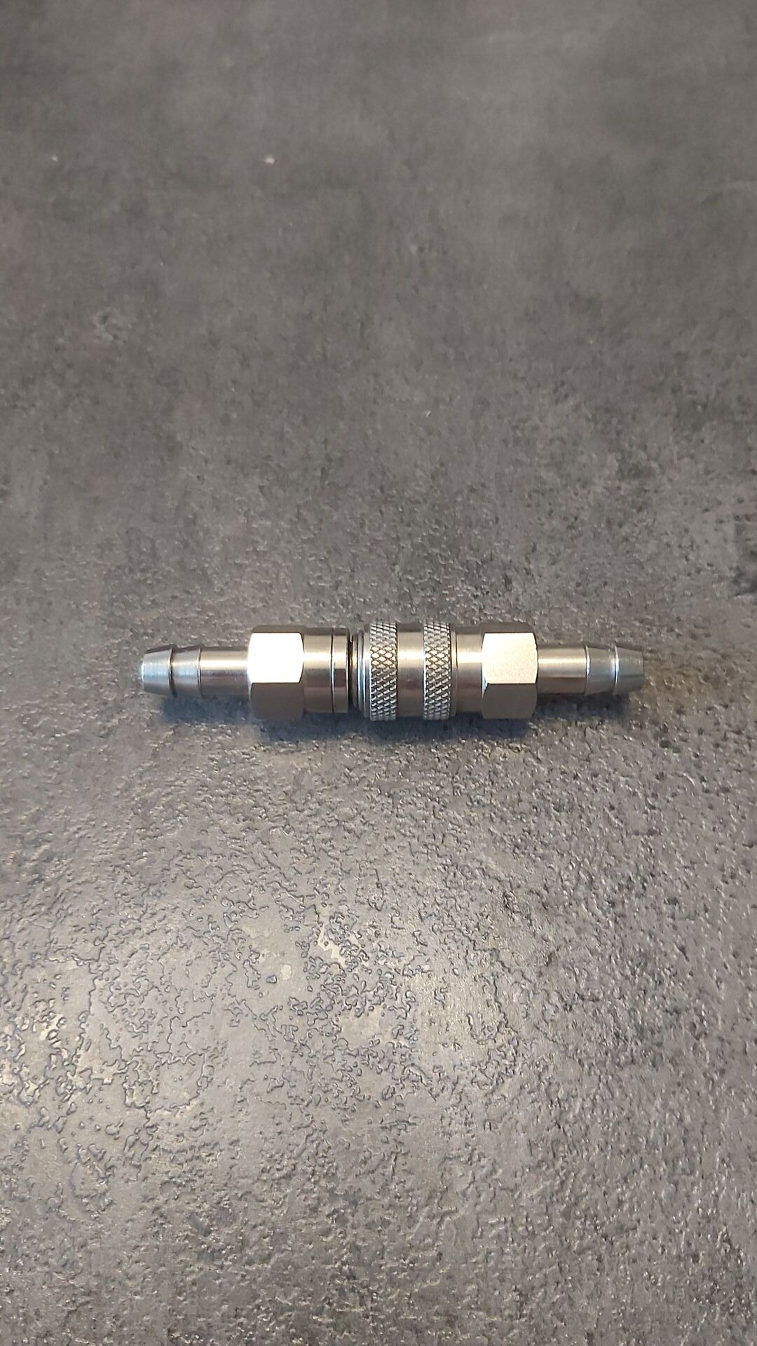

  • Habe die gleichen Kupplungen aus dem Link der ersten Seite bestellt und sie haben auch nur einen Durchlass an engster Stelle von 5mm!

    Die beidseitig absperrenden CPC Kupplungen aus dem Link die du offensichtlich auch hast, haben nur 5mm Durchlass an der engsten Stelle, habe sie hier liegen!
