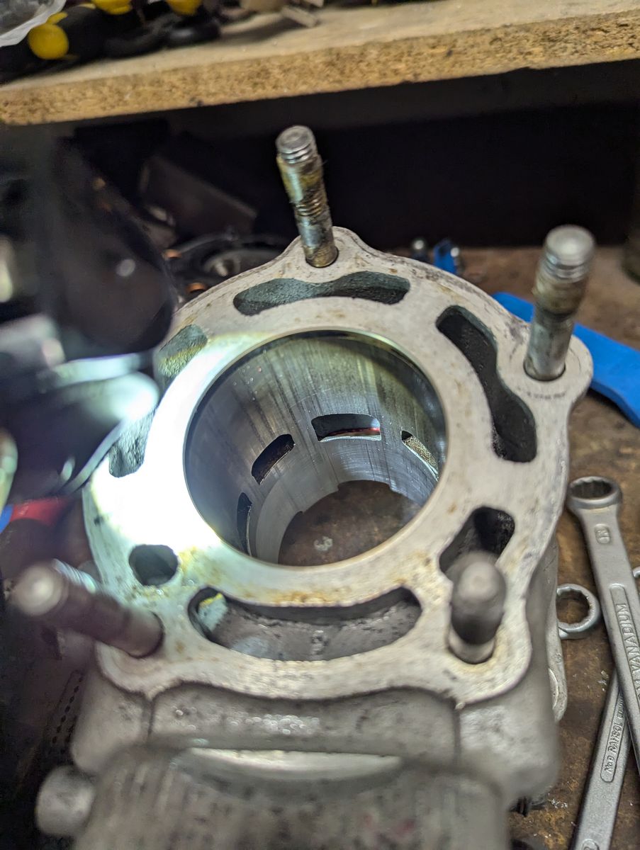

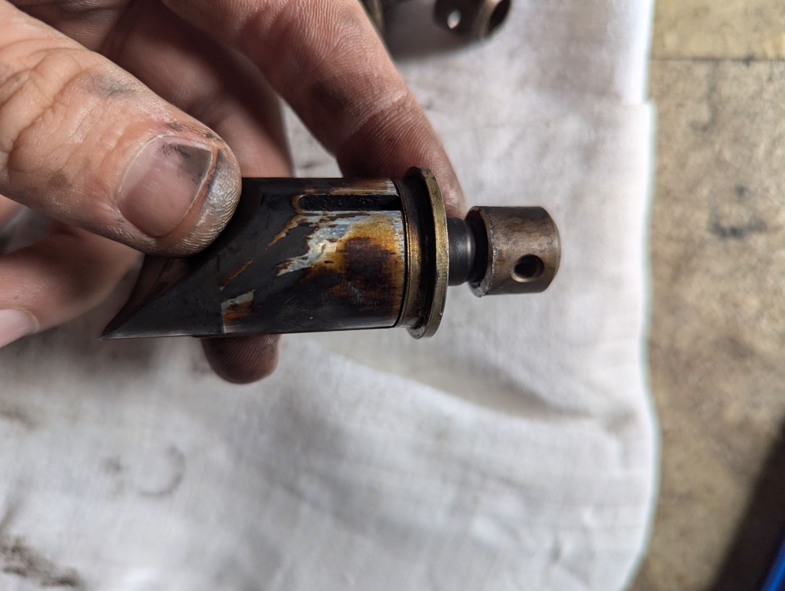

RGV Auslassschieber Begutachtung / Einschätzung

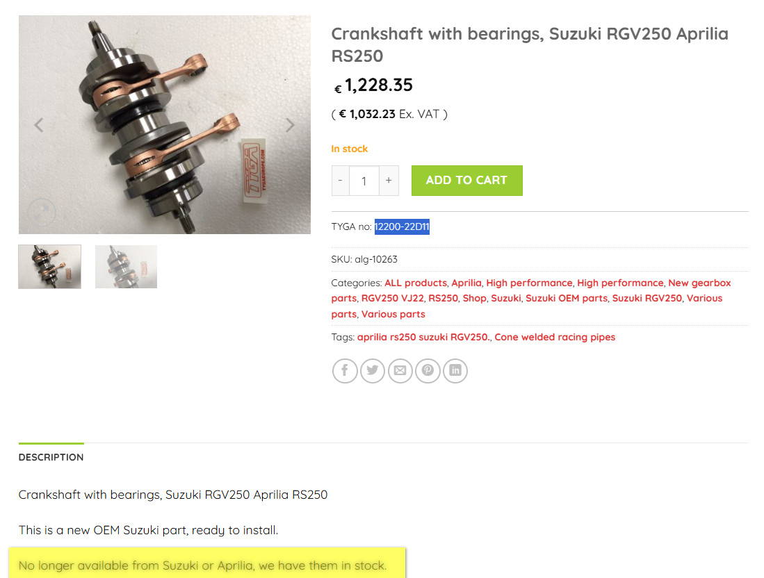

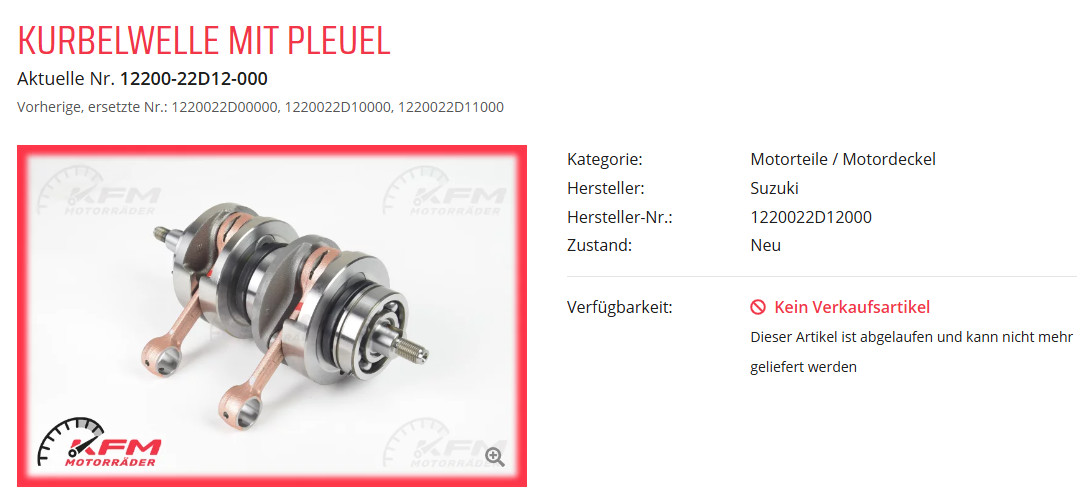

  • ............ übrigens soll es für die 22er auch keine neuen Kurbelwellen ( ab Werk !) mehr geben, kann das jemand bestätigen?

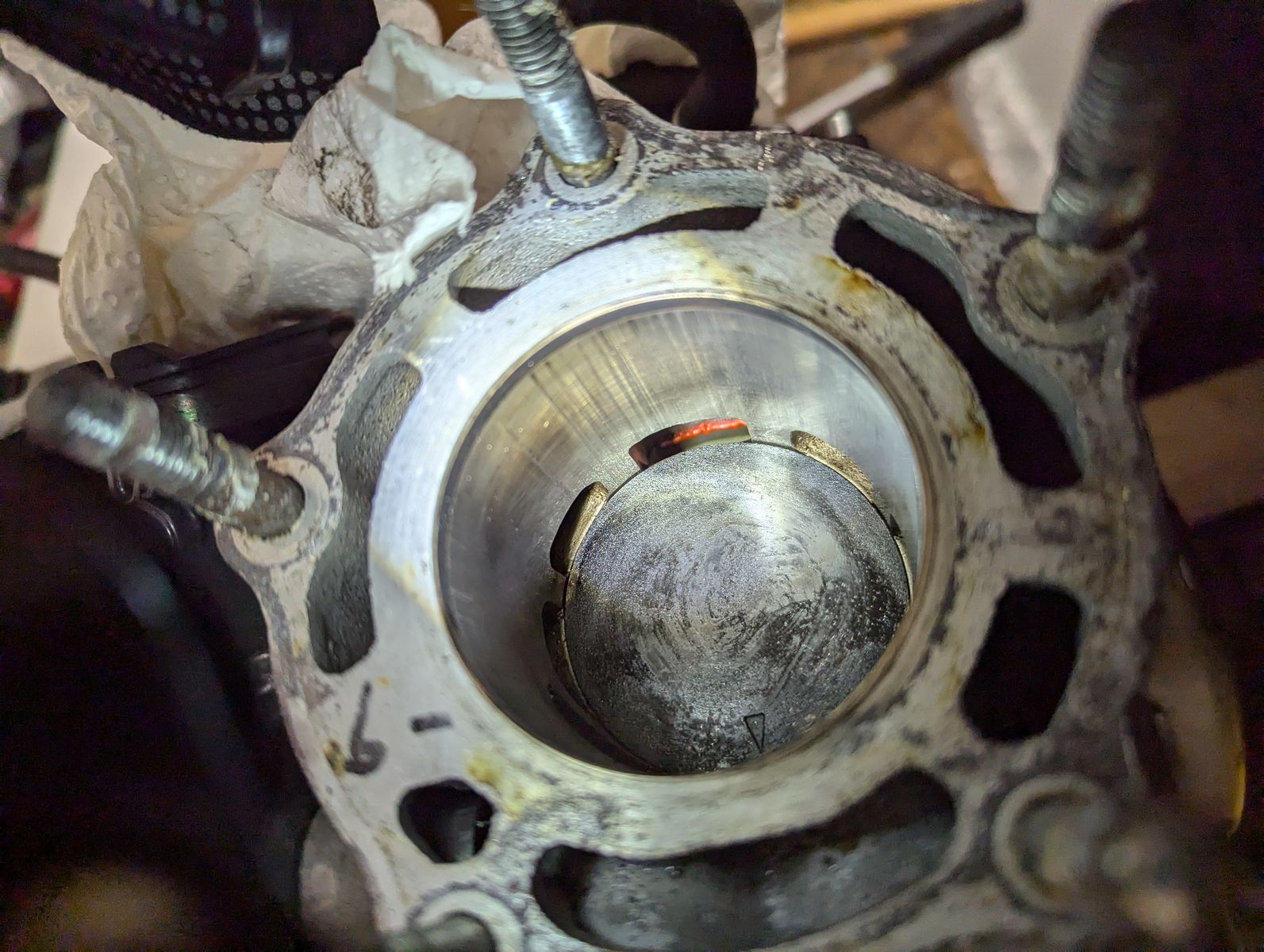

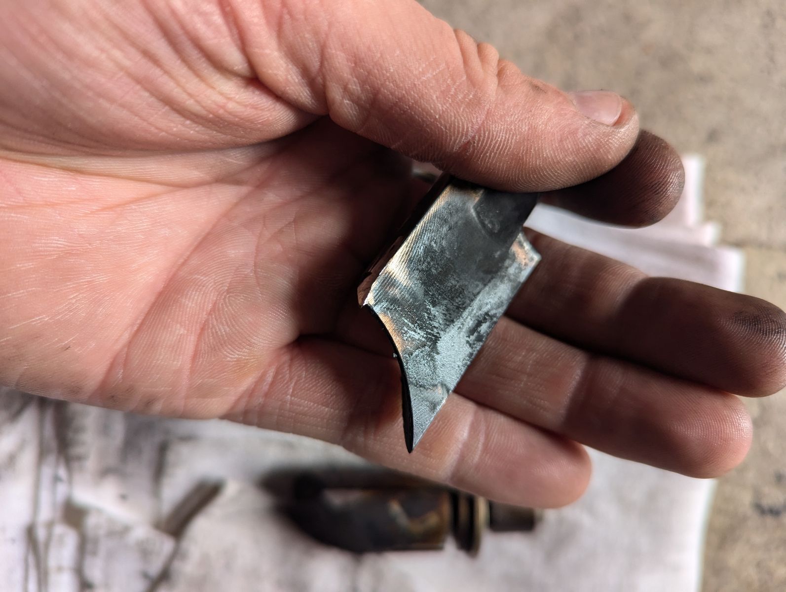

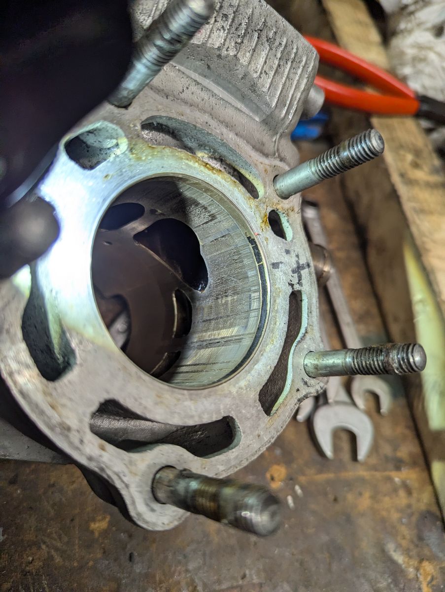

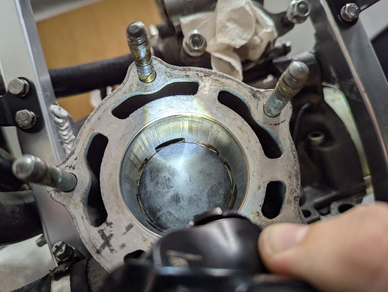

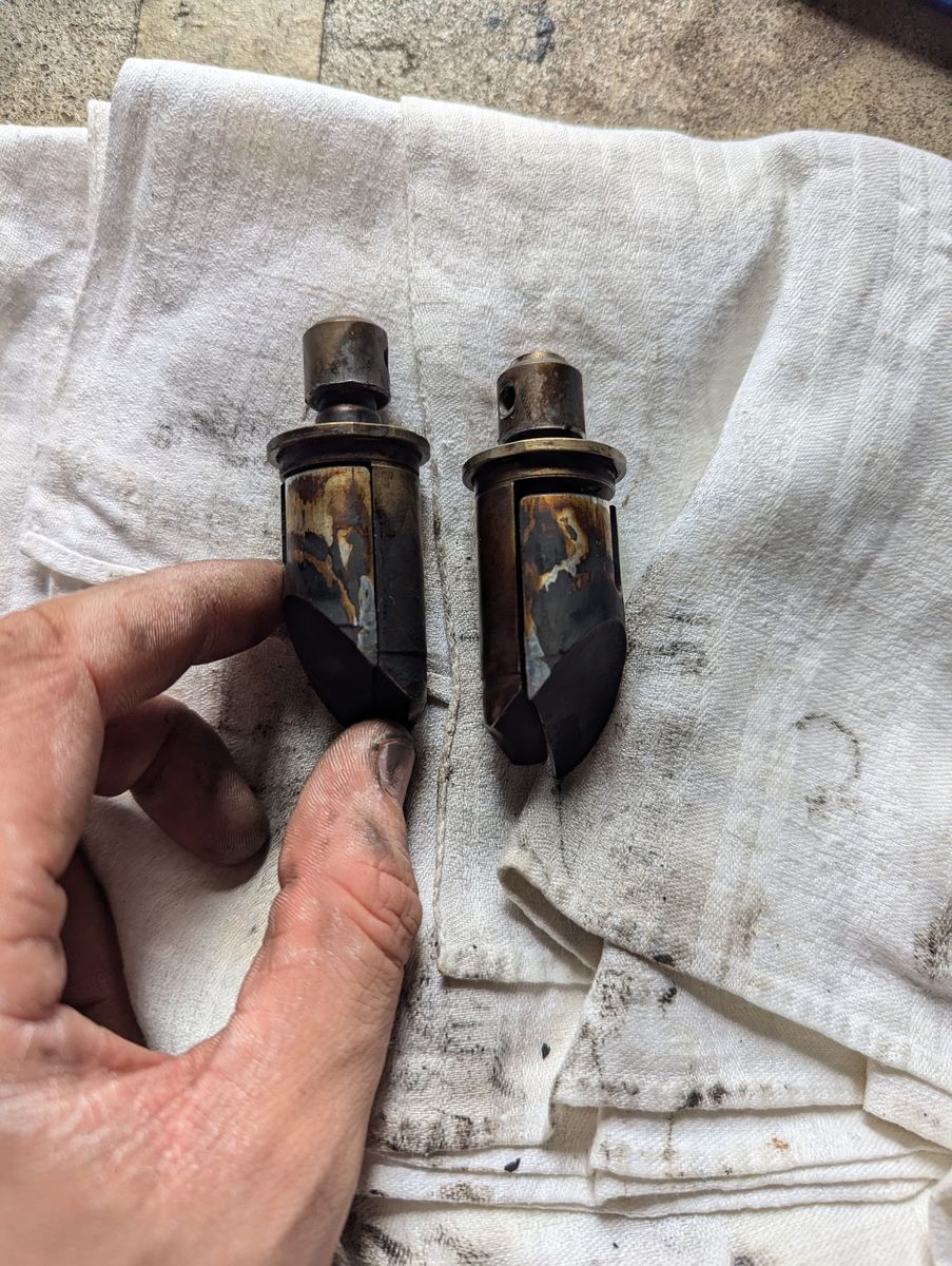

  • Was kam denn noch zu Tage?
    • keine Übermaßkolben verbaut, obwohl das nötig gewesen wäre (mit Folge eines Hemdbruchs)
    • Ölleitungen ohne Sicherungsklemmen verbaut, Leitungen geknickt verlegt
    • poröse Ansaugstutzen verbaut bzw. so belassen
    • Auslasssteuerung falsch zusammen gebaut
    • neue Tyga GP-Anlage mit roher Gewalt unter Spannung verbaut (von anpassen/richten keine Spur)
    • Aberwitziges Vergasersetup mit 30er Leerlaufdüse + 0.6er PAJ, Nadeln falsch eingestellt (hat über 9 Liter bei moderater Fahrweise gesoffen und pechschwarz gesifft (das war kein spritziger Gaul)
    • und natürlich ohne Ende Silikooooooon

  • Bin jetzt am überlegen ob ich den Motor nochmal komplett aufmache oder nur das Kurbelgehäuse um die Überströmer anzupassen.
    Getriebe und so wollte ich eigentlich zusammen lassen.
    Getriebe ist ein Kasettengetriebe, das hast schnell heraussen. Wenn ich wüsste, dass der Motor dort war wo wir annehmen, würde ich den nochmal komplett anschauen.
    Das könnte ich jetzt nicht sagen, dazu weiß die Tante bestimmt mehr. Allerdings gibt es für den VJ22 Motor Vollwangenwellen zu kaufen, allerdings aufpassen, wo man die kauft.

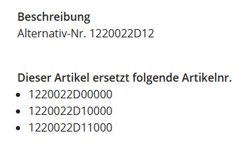

    sieht wohl leider so aus:
  • D12 ist schon lange NLA. Die nachproduzierten sind D11. Wenn, dann gibt es die noch.
