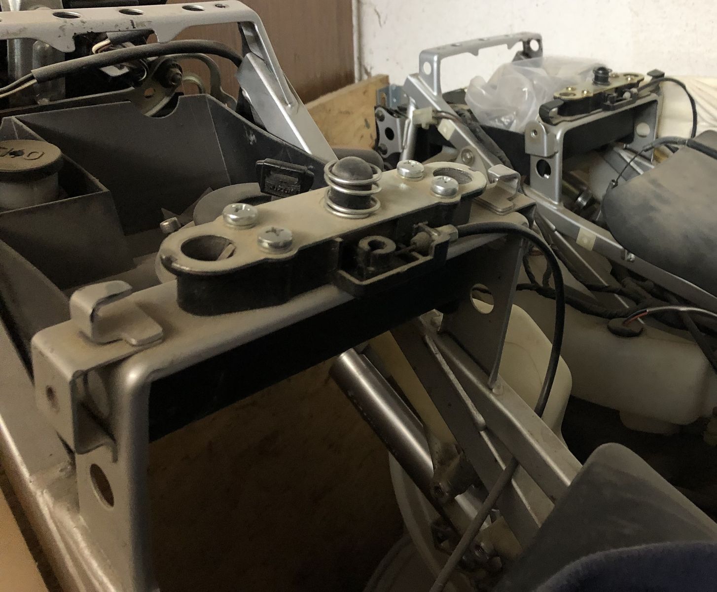

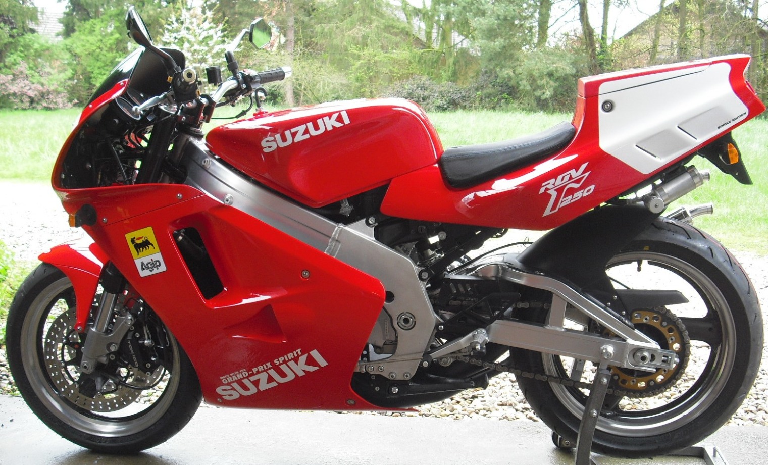

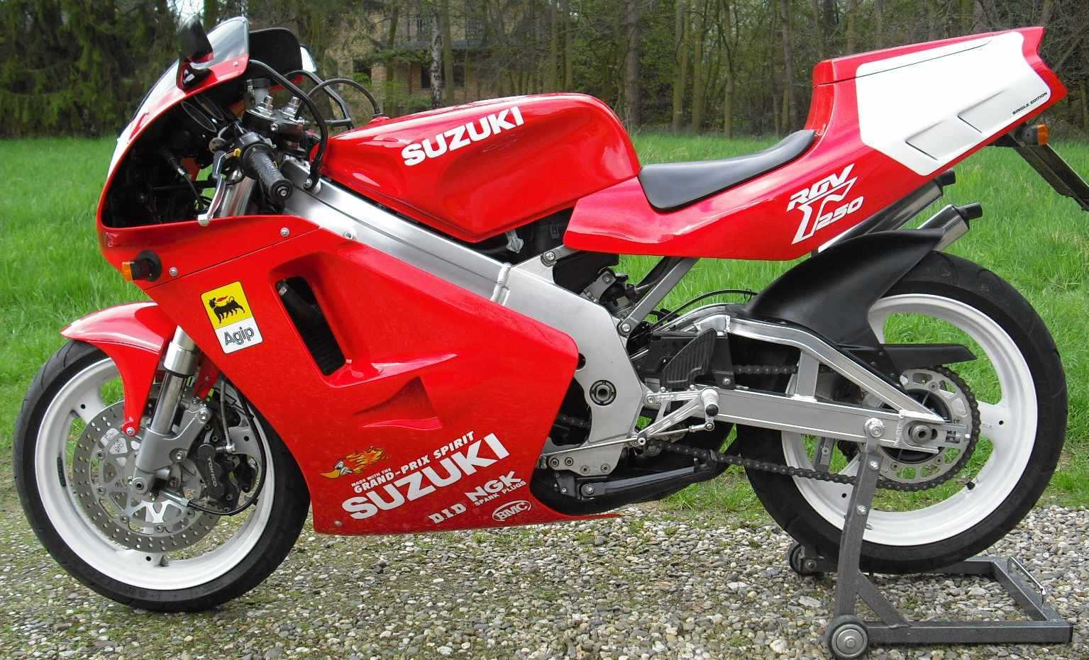

    Wolfs Abbildungen zeigen ein 92er Heck
    Im Bild ist vorne der ab Bj. 92, der hintere Bj. 91.
    Die wichtigsten Unterschiede generell:
    Auspuffhalterung, Öl und Wassertank ( Aufnahme und Form ), Rücklicht, Befestigung Druckausgleichsbehäter Federbein und natürlich die Form der Verkleidung
    Batteriekasten, CDI, Werkzeugfach / Blinkerhalter und SAPC-Beferstigung sind gleich.
