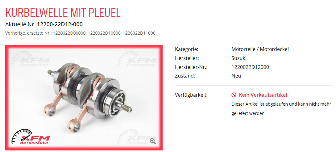

............ übrigens soll es für die 22er auch keine neuen Kurbelwellen ( ab Werk !) mehr geben, kann das jemand bestätigen?
sieht wohl leider so aus:
D12 ist schon lange NLA. Die nachproduzierten sind D11. Wenn, dann gibt es die noch.
muss ich nicht verstehen, oder?
