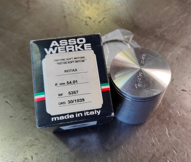

Wo bekommst den Asso denn her. Dann nehme ich auch einen oder zwei.
Wenn du nenn Asso bekommen kannst, dann den Asso (2-Ring). Den kannst offen auch wirklich 16tkm fahren
Die Meteor sollten auch funktionieren genau wie Vertex ![]()
Ganz ehrlich: mein ASSO Fieber ist seit Jahren kurriert.
Meteor rein mit 5/100 Einbauspiel, 150 Km einfahren und dann 8.000 km fahren.
ASSO werden bei Kleinanzeigen mittlerweile mit 250€ das Stück gehandelt, einen Asso würde ich nur in einen Jungfräulichen Originalzylinder mit der Werksbeschichtung einbauen.

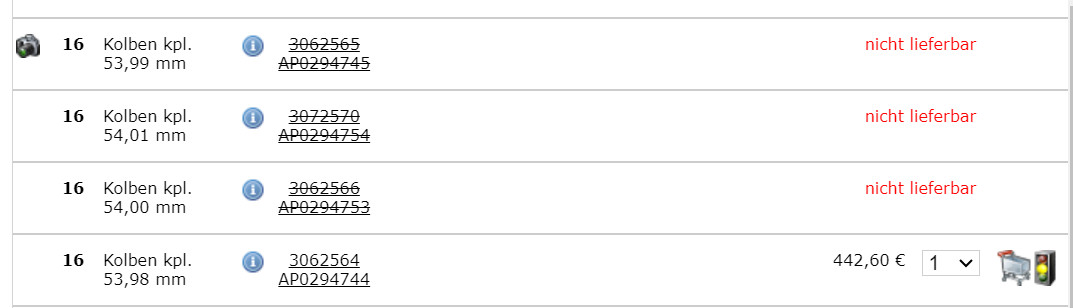

Kolben mit 54.00 gabs mal auf Kleinanzeigen n Sixpack für 50€/Stk. Aber wer hat schon n 54.02er oder 54.03er Zylinder? ![]()
